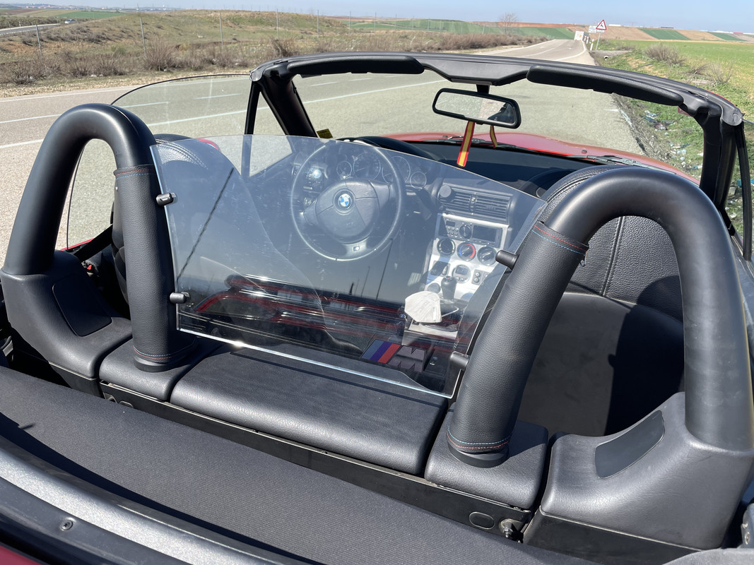

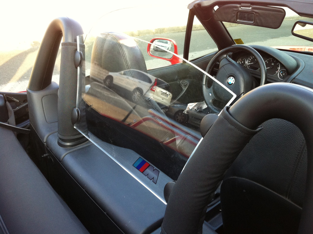

Después de ver los paravientos para Z3 que hay en el mercado, y viendo que ni el original BMW nos gusta, mi amigo @alvaroagm y yo nos hemos puesto manos a la obra y hemos diseñado un paravientos que cumple con las siguientes premisas:
- No invadir los arcos de seguridad y ocupar el espacio imprescindible
- Se debe sujetar con un sistema de amarre que no utilice velcros y a la vez sea resistente.
- Debe ser desmontable.
- El sistema de amarre no debe afectar ninguna estructura del coche (no se perfora nada ni se atornilla nada a la estructura).

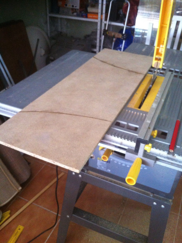

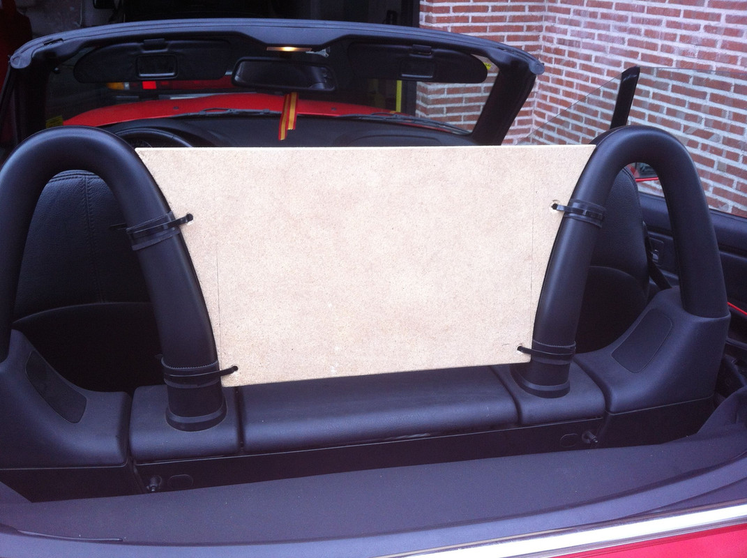

El primer paso ha sido la confección de una maqueta en madera con la que trabajar. Se ha cortado de forma que solo ocupe el hueco entre las barras, ya que el resto de espacio lo cubren sobradamente los respaldos de los asientos.
A partir de este momento vienen los quebraderos de cabeza para sujetarlo:

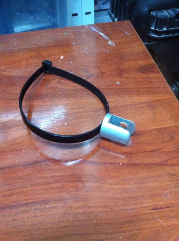

Utilizando bridas anchas de plástico:
Este sistema sujeta de maravilla, pero estéticamente no es muy allá, además para el desmontaje exige cortar las bridas, con el consiguiente riesgo de estropear el forro original de los arcos.
jesusz3
Z3 2.2 SE
1 Jun 2005
2.026
1.423
PARTE 2.

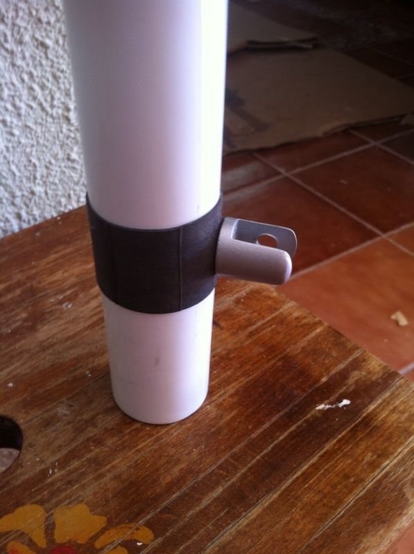

Luego pensamos en los soportes de baldas que hay en el mercado, que por una de sus caras llevan un tornillo que aprisiona la superficie que sujeta. Aquí ya nos liamos en pensar como sujetar esos soportes a los arcos:
El sistema ‘natural’ descartado de plano, pues seria perforar el arco y atornillar, cosa que afectaría de por vida al coche al llevar ahí unos agujeros.
Un mix entre brida y soporte de balda:
El soporte sobre una sección de cámara de moto/bicicleta:

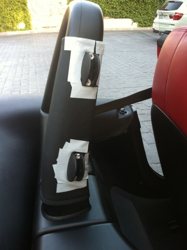

Aquí ya no sabíamos que hacer, hasta que hablamos con nuestro común amigo Iñigo, que pensó el sistema definitivo:

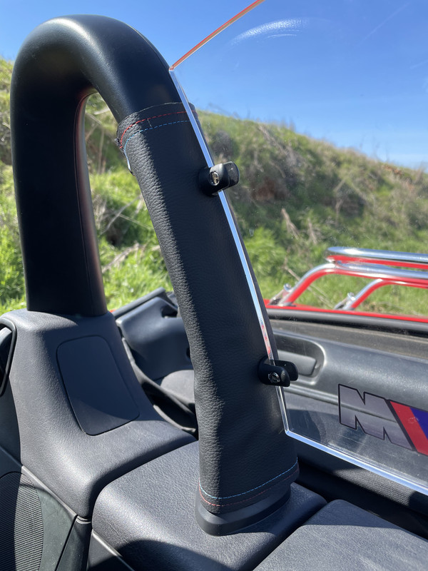

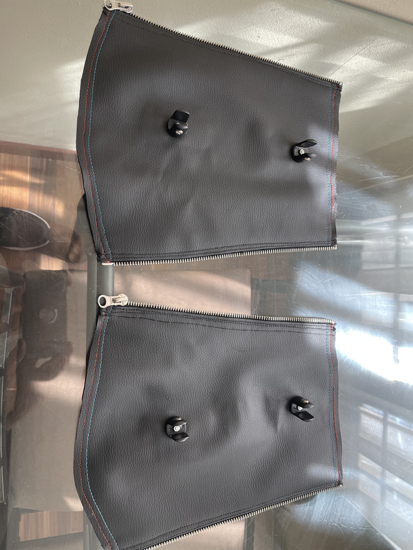

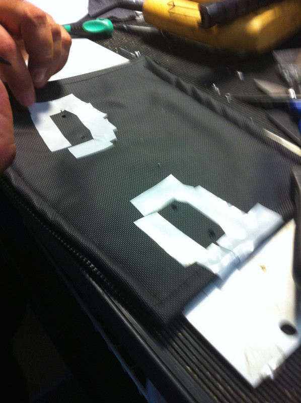

Una funda de piel que rodee el arco y sujete los soportes de baldas, que ya puestos, serian con forma de media luna, que se sujetan en dos puntos y por tanto dan mas solidez que los soportes sencillos. La funda se amarra a los arcos mediante una buena cremallera.

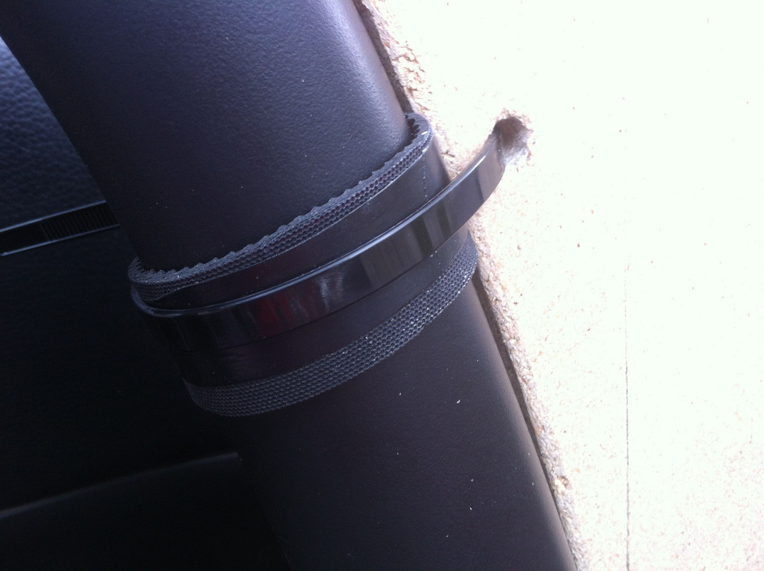

La historia, ha sido la sujeción de las medias lunas a las fundas. Había que buscar un sistema que ocupara poco espacio, sobre todo por la parte interna que roza con el arco, primero para que no abulte interiormente las fundas y segundo, que no deje marcas en los arcos. Buscamos tornillos con cabeza plana, y tuerca en el interior de la media luna, pero ocupaban demasiado, así que tiramos por la calle de en medio y utilizamos remaches, obteniendo un buen resultado. Estos remaches los cubriremos interiormente con un ‘parche’ de cámara de bici para evitar marcas en las barras.
La cinta adhesiva gris la utilizamos para fijar la posición de las medias lunas, ya que hay que perforar la funda estando desmontada.

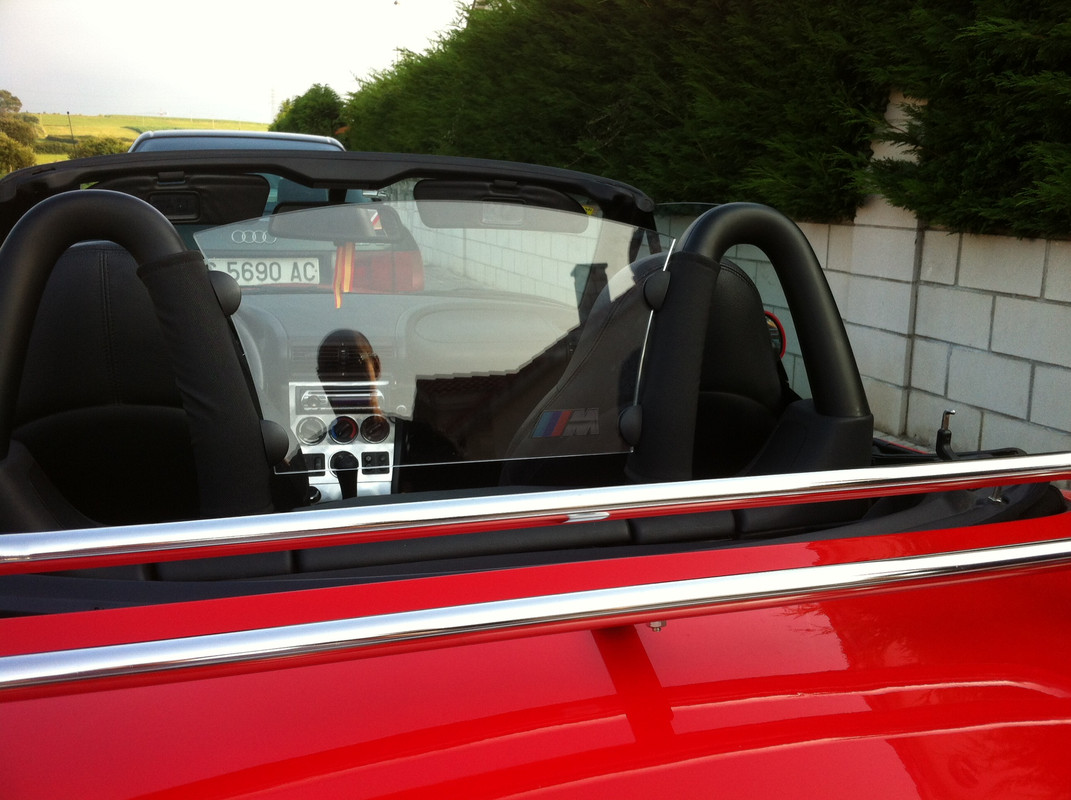

El siguiente paso, es coger la maqueta de madera y llevarla a un taller de mecanizado de metacrilato donde replicarla.
Tic, tac, tic, tac, tic, tac…

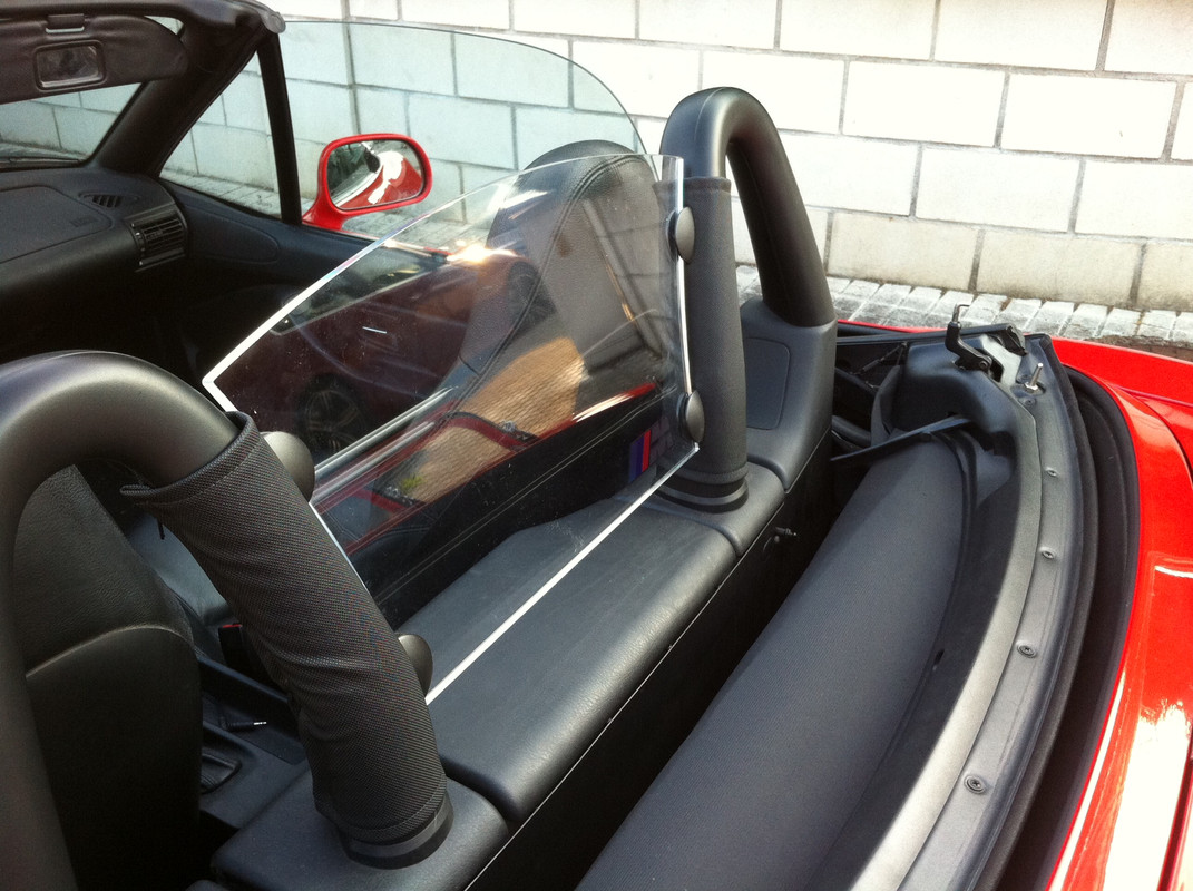

Después de unos días y tras un pequeño viaje, ya tenemos los paravientos cortados en metacrilato de 8 mm de alta calidad y decorados con una bonita ///M:
Espero que os guste.
Se admiten críticas.

Muy buena idea el brico Jesús, gracias!!
Yo probé con Jesus la versión beta a velocidad elevada y funcionaba muy muy bien.
Otra ventaja es que no inutilizamos el cofre central.
El tamaño al ser pequeño es ideal para guardarlo en una funda bajo la tapa del maletero sin que se arañe, al estilo del triángulo de seguridad en los antiguos Mercedes.
Lo de forrar los arcos Miguel si lo pensé, con las costuras a tres colores, pero no eran de quita y pon, y las medias lunas sin metacrilato quedaban un poco pegote. Nos apetecía cuando no lo usáramos dejar los arcos en su estado original.
Lo de la M, a los que ni fu ni fa...., es cosa mía, asumo todas las responsabilidades, jaja, a mi me parece bastante discreta y me encanta!!, para gustos los colores.
Lo bueno (ó malo) es que esta hecha con láser y ya no tenemos marcha atrás.

Muy buen bricomania, sólo la fundita esa de cremallera para adaptar el soporte se merece un 10. La inventiva al poder.

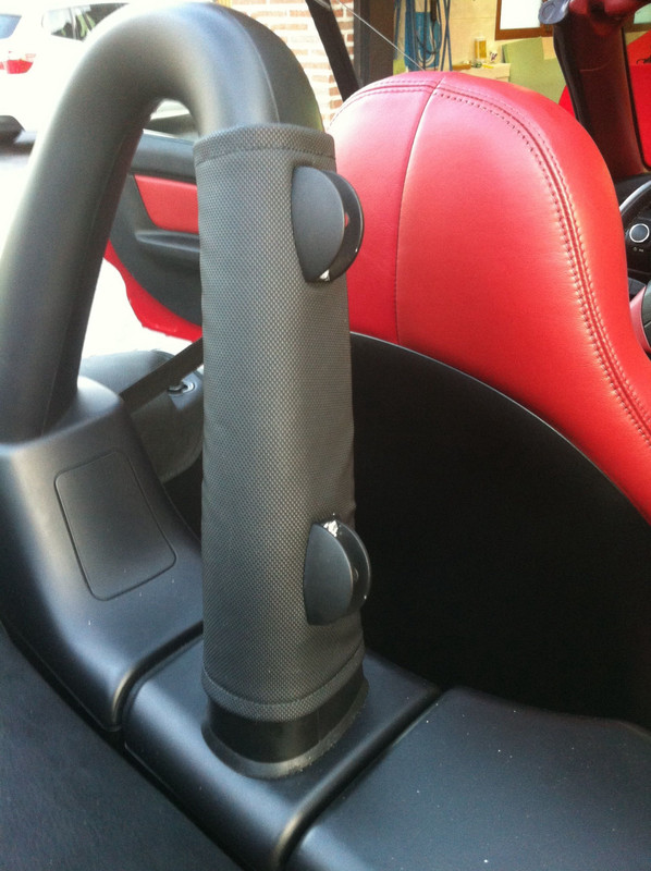

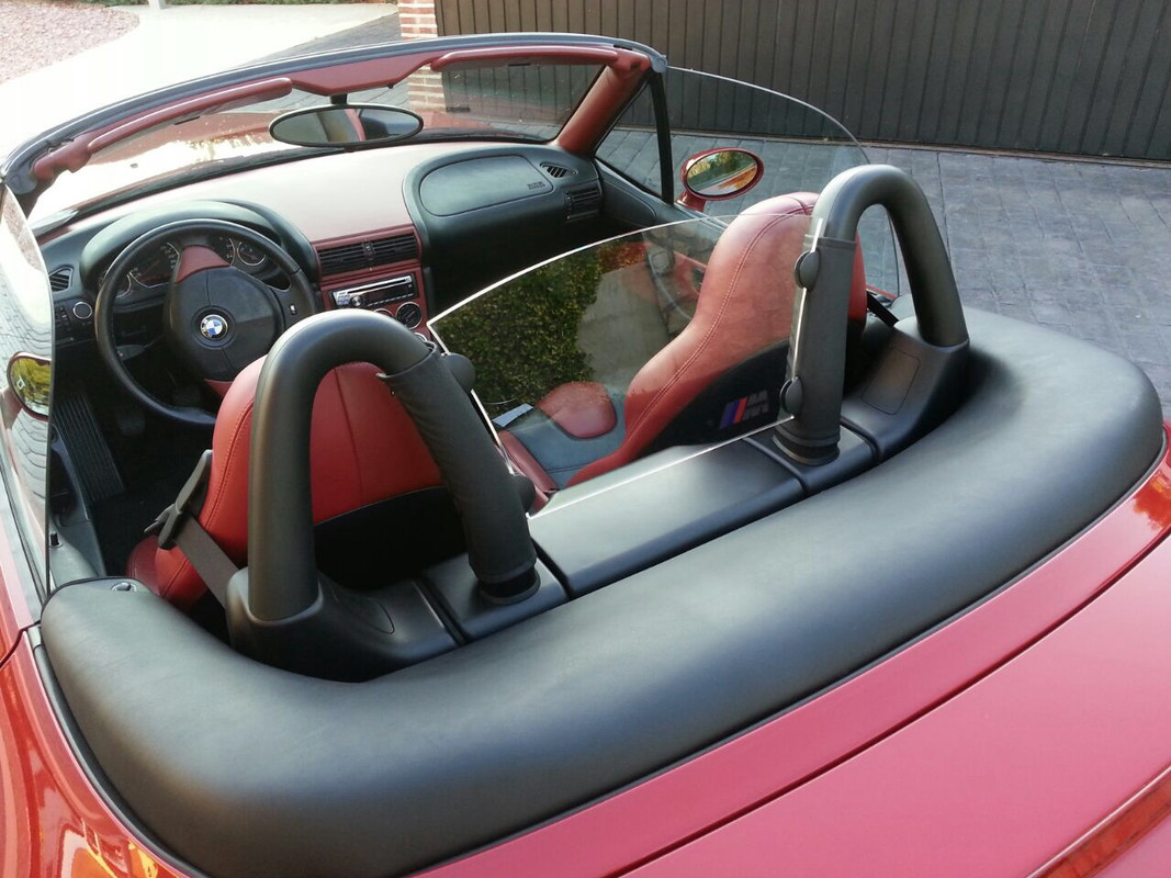

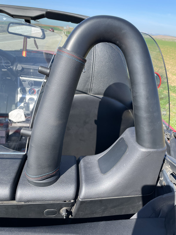

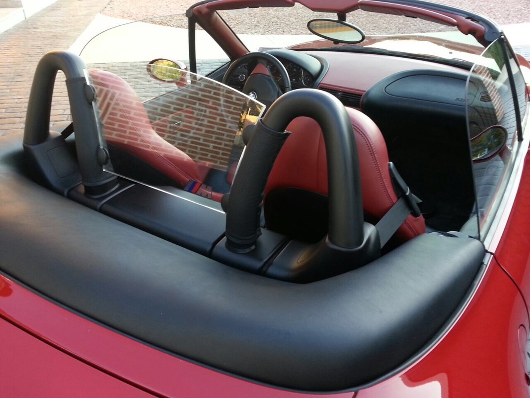

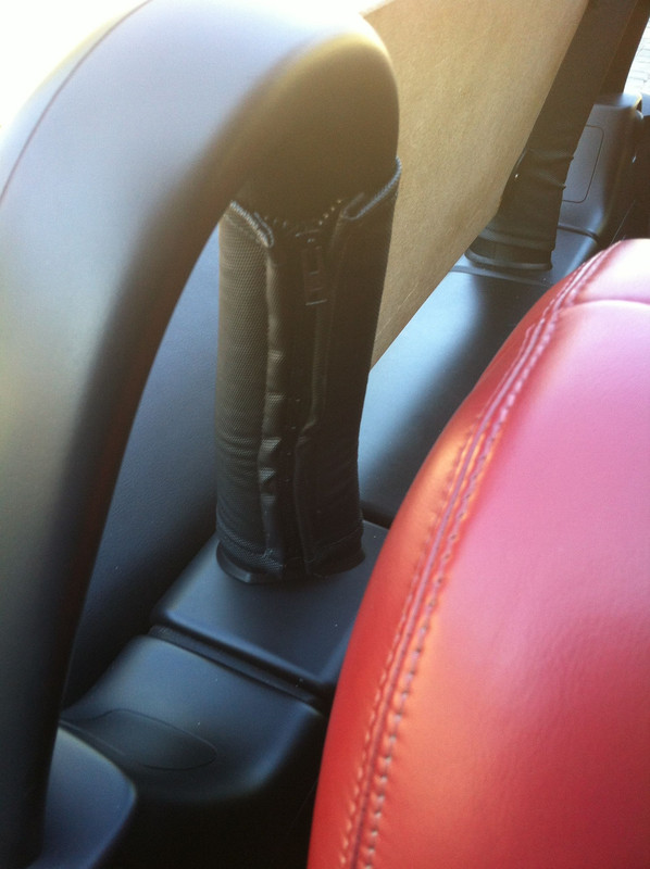

Nueva versión 2.0 del soporte de mi paravientos.
Inicialmente, mi idea era hacer un funda que cubriera totalmente los arcos, pero al llevarlo a la práctica, ha sido imposible combinar patronaje y cremalleras, ya que al ir por la parte interior de los arcos, hace imposible su manejo a la vez que deforma totalmente la funda.
Ya metidos en faena, he conseguido (con la ayuda de mi señora), unas nuevas fundas hechas en polipiel que se adaptan bastante mejor a los arcos. También he sustituido las medias-lunas de la original, por unos soportes mas pequeños y finalmente las hemos rematado con dos hilos azul-rojo para rematar la faena.
Aqui el resultado:
Espero que os guste
