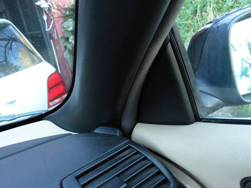

Y tengo la pantalla en casa e instalada... Decir que el coche gana mucho con esto... Que maravilla...
Para los que no la tengáis todavía. . Decir que es facilisimo.....
Yo he puesto el micro aquí, que detrás de la montura hay un agujero y lo sacas por un lado... Mucho más fácil que llevarlo hasta el plafon de luz... Lo he probado desde todas las partes del coche y me oyen bien...
Y la antena de GPS igual... Súper fácil... Donde señalo hay un agujero, sacas el cable por ahí y lo llevas hasta el lateral por detrás de la montura y lo colocas donde lo he puesto que apenas se nota y no se ve ningún cable... Y me coge perfectamente señal
Tengo una duda... Como se hace para instalar un GPS (tomtom a poder ser) en la MicroSD? Es que estaba viendo de bajarlo a la pantalla como una app mas pero ocupan mucho los mapas...
La pantalla trae igo instalado pero necesita la sd para funcionar... No se muy bien que hay que meter en ella
Enviado desde mi MX6 mediante Tapatalk

Que ganas tengo de que me llegue la que tengo pedida. En la SD van los mapas, que en efecto ocupan una barbaridad, yo tengo los de todo europa que funcionan bien, los llevaba en una tarjeta de 8 gigas en una 2din en otro coche en el que tenía el igo, pero son del 2015, imagino que habrán ya algunos más actualizados.
PD: La antena del GPS la iba a dejar por dentro detrás de la guantera, pero creo que voy a hacer como tú y dejarla por ese lado.

Este modelo es ligeramente diferente al que yo mostre en el post principal, por la distribucion de botones y el micro que no viene. Pero tiene igual muy buena pinta!
Es una radio android, asique para el tom tom tendras que bajartelo de google store e instalarlo, no se si sera de pago, si no tienes la opcion de sygic que es gratuita. Y funciona realmente bien!
Yo para la antena, la puse entre el cristal y el salpicadero, que tambien queda casi oculta y pilla una señal excelente!
