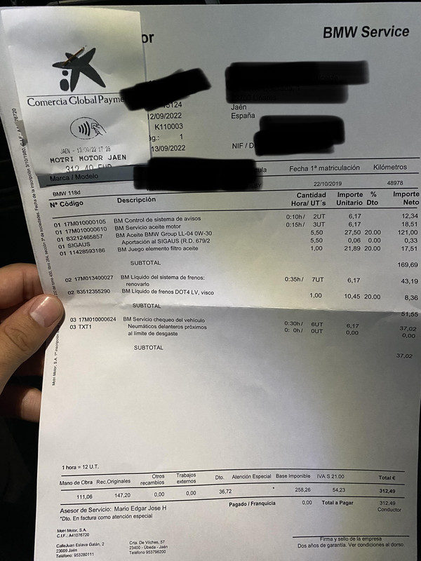

Muy buenas, como estabais esperando adjunto factura de la revisión de los 50m mil kms en la BMW de Jaén
Bastante contento la verdad, 312€ la revisión completa.
Aceite, filtros, líquido de frenos., etc. En garantía me han ajustado la puerta del copiloto que se aflojó y hacía un crujido al abrir y al cerrar.
Lo único es que el coche come gomas que da gusto, cambié hace 20 mil kms las gomas delanteras y ya están a 3.5mm de la alarma, es decir en 5 mil kms aprox están listas.
Unas bridgestone potenza, las continental que tenían me duraron incluso algo menos.
Me ha dicho que gasta unos 3 juegos delanteros por cada juego trasero.
Me ha parecido abusivo el desgaste, pero bueno, en general muy contento y a seguir sumando kilómetros.
Esta muy bien de precio tu conce. Lo que veo en la factura que pone cambio de aceite, filtro de aceite y líquido de frenos pero siguen sin cambiar el filtro del aire ni del habitáculo tras dos años de uso.
Otra cosa que me llama la atención de los concesionarios oficiales es lo de cobrarte por mirar el estado de las cosas, en este caso 37€ por mirarte los neumáticos y 12,34€ por lo del control de avisos que no se lo que es pero pone que les ha llevado 10min.
Pero bueno aún así es un precio muy bueno, gracias compañero por compartirlo
Muy buen precio compi, incluso me parece razonable para ser la segunda revisión que se supone que es la revisión mas cara de las 3 que hay dentro de la garantía. En otras comunidades será mas elevada como ya lo vimos con la primera. Iremos contándolo según vaya tocando.
Gracias por compartir
