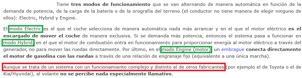

Hay híbridos mas eficientes que Toyota con 2 motores... uno eléctrico y otro que es un generador que usa gasolina que produce electricidad... y que gastan menos que un diésel equivalente
Ese sistema lo montaba el Opel Ampera? Parece interesante pero no ha tenido éxito :(

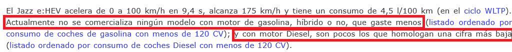

El BMW i3 REX funciona similar... un motor de gasolina como generador de electricidad...
Toda la gama híbrida de Honda es asi :guiño:
Screenshot-2023-03-04-at-14-43-02-Honda-Civic-2023-Prueba-Informaci-n-general-km77-com.png
Y los últimos renolos no enchufables, también (el grupo térmico “solo” hace de generador de electricidad).

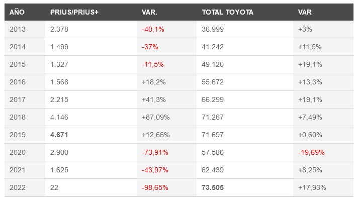

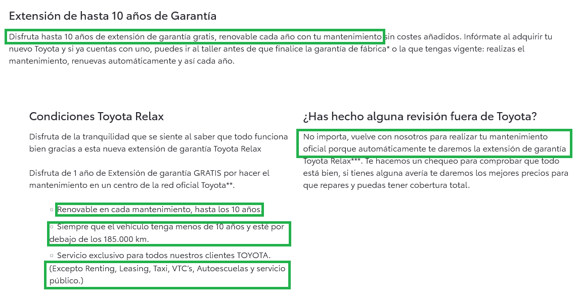

Eres comercial de Toyota... claramente
Screenshot-2023-03-04-at-15-37-48-Extensi-n-de-garant-a-Toyota-Relax-Toyota-Espa-a.png
Modelos Toyota disponibles para Taxi... con el precio del Toyota Corolla... se compran 2 Dacias GLP... y tienen la misma etiqueta-
TOYOTA ya no vende los Prius como taxi... y son los ayuntamientos quienes deciden que marcas son taxi... y si encima Toyota no quiere...
Ventas de Prius (2013-2022)

Gracias por recordarme las condiciones de la garantía de 10 años, pero no hacía falta porque las firmé en su día y me leo lo que firmo. Que vaya asociado a que hagas la revisión en la casa me parece lo de menos, porque salen muy razonables de precio, e incluyen muchos más elementos mecánicos. Que no incluya al taxi no creo que les detenga a la hora de comprarlos, y que cada ayuntamiento haga su lista tampoco :whistle: visto que las paradas de taxis de Gijón (y las de casi cualquier sitio) están llenas de ellos. Cierto que ahora son Corolla, pero como que el modelo me da igual, y a mí también me gusta más y me lo compraría antes que un Prius :whistle:
