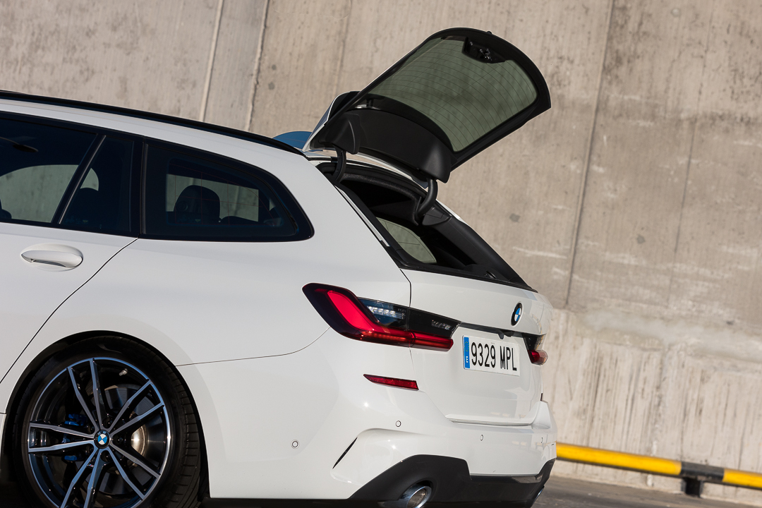

Otra de las cosas que me gusta un montón del Touring es el acceso al maletero a través de la luneta practicable, te facilita la vida mucho.
Un acceso rápido y eficaz para coger cualquier cosa que se te ha olvidado, o meter bolsas, objetos...etc
O mismamente para cargar el maletero hasta los topes
Muy bonito! La verdad que lo tienes de vicio.
A mí el detalle de la luneta trasera me encanta. Me cuesta concebir un familiar que no tenga está comodidad para el día a día.
