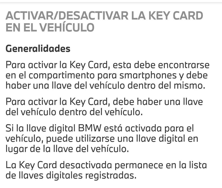

Yo tengo la Digital Key (la tarjeta de marras) y la verdad es que nunca fui capaz de usarla para abrir o cerrar el coche y mucho menos vincularla en la App o Waylet de Apple…
Tutorial para vincularla?

Hay que tener una llave dentro del coche para activarla

Son las dos llaves en el coche para configurar la tarjeta, no una.
Para el móvil lo mismo, dos llaves
Si tu coche y móvil son compatibles, te aparecerá una opción en la app, como esta (uso iOS y Android, y ahora la tengo en Android)

Para el móvil 100% seguro que son las 2. He configurado varias veces cuando cambio. Ahora se puede traspasar por la app
Para la tarjeta, juraría que me pidió las dos, pero no estoy 100% seguro

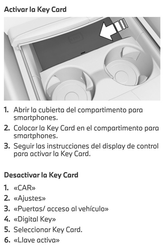

Bueno, pues he probado hoy con las dos llaves dentro y la tarjeta. He seguido los pasos y la llave la detecta en el hueco de los smartphones, es capaz de habilitarla y resetearla. Lo que luego no hace, es ni abrir ni cerrar el coche con la tarjeta :nose:.
Por lo tanto, estoy en el mismo punto del principio!:)

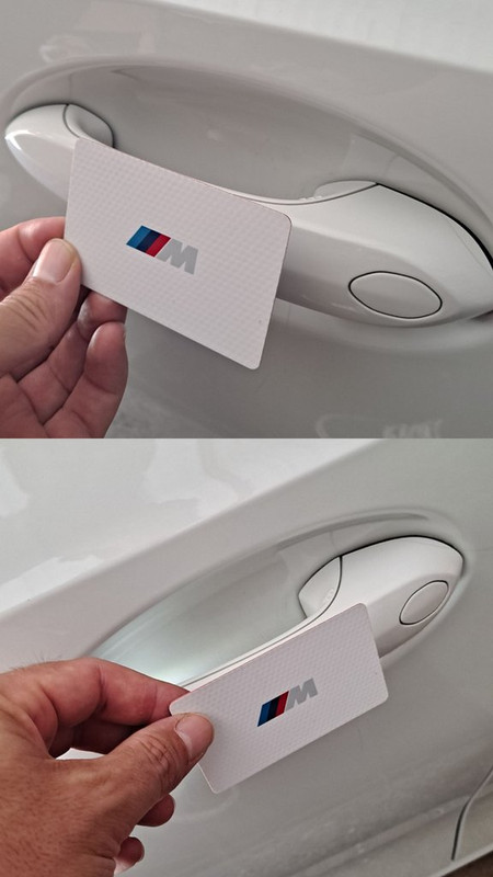

Sabes dónde hay que posarla en la puerta para que funcione? Es una zona muy limitada

Tarjeta más o menos en el centro de la manilla, paralela a la puerta
Haciendo un poco de juego abre sin problema
Probe con varias posiciones de contorsionismo en la manilla… y nada. En la App de momento tampoco me sale nada.

En el G26 es aquí el punto, no en la manilla... Imagino que en el G20 será igual
Hay que posar la tarjeta y dejarla, plana contra chapa
