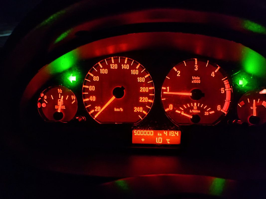

Pues yo hoy no es que le haya hecho nada de particular pero lo quiero compartir

¡¡¡Guauuuuu!!!, bonita cifra. Salud para seguir disfrutándolo. :amo::drink::drink:
