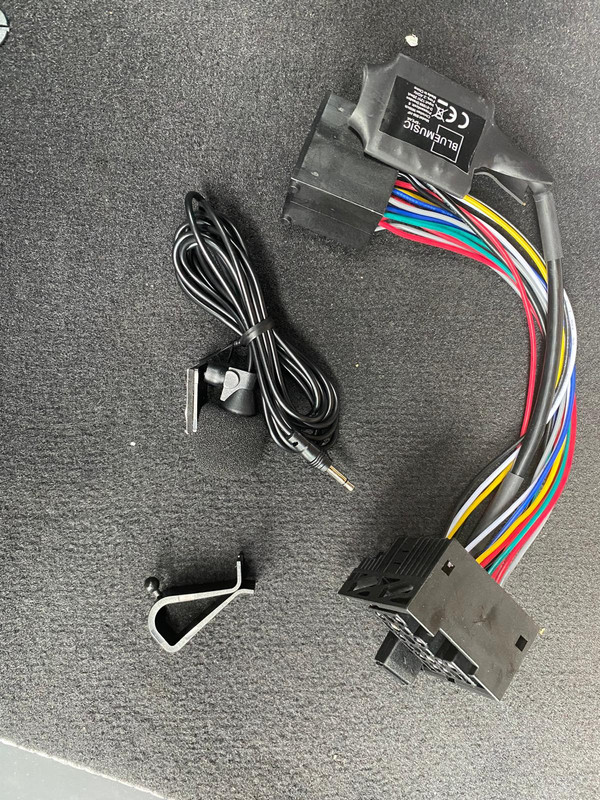

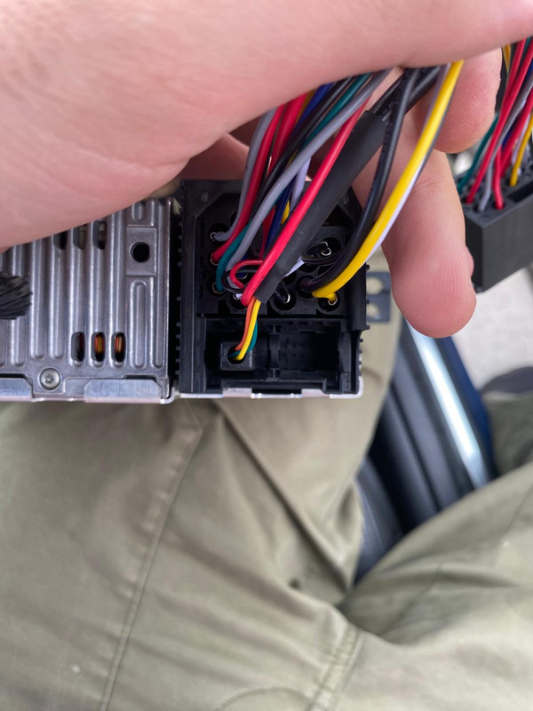

Por mi parte, hoy ha tocado la instalación del manos libres BlueMusic (queremos lujos modernos ocultos en coches viejos)
En total, 50€ y una hora de trabajo
Para esto hay que sacar la radio (quitar molduras copiloto y piloto, y después los dos tornillos que fijan la radio Business al salpicadero)

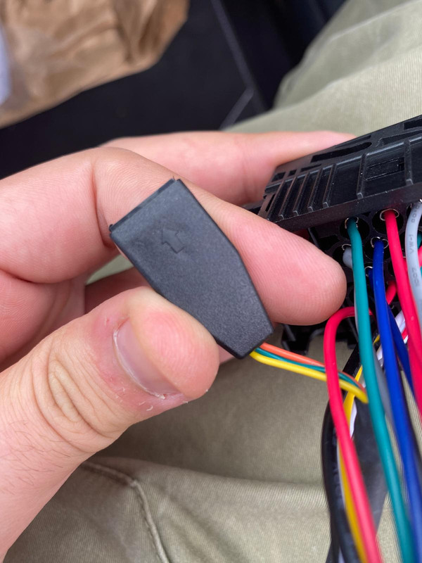

El Kit es bastante sencillo, conectar tal y como viene de origen y listo, hay que tener cuidado con el cable para el módulo Bt de origen, ya que mi coche no tenía la instalación y tuve que buscar un poco)

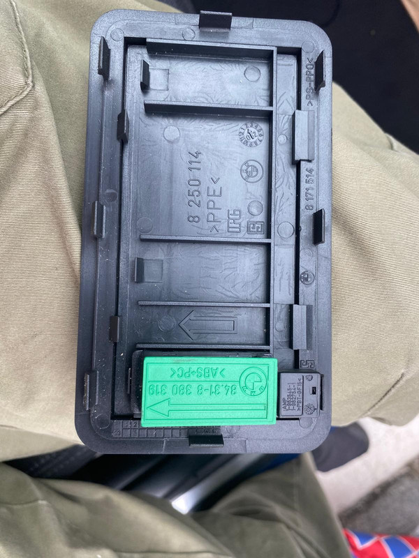

El conector que hay abajo es el que comento, tiene que ir en esa posición y con una flecha que tiene hacia arriba:
Conectar y listo!

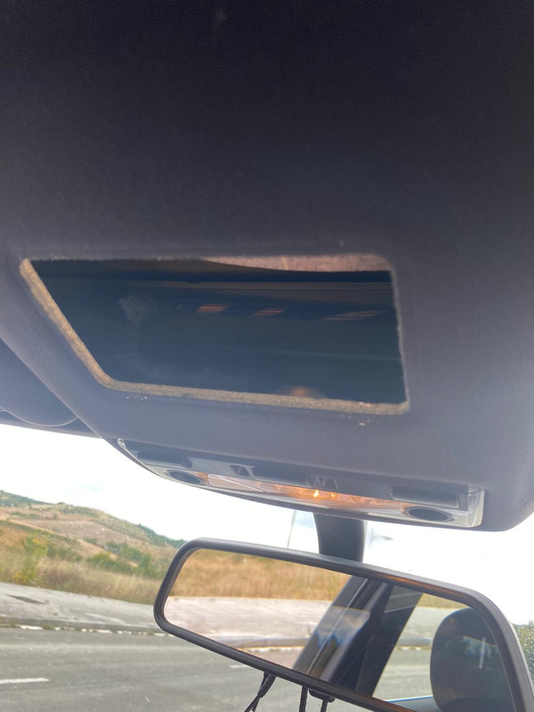

Para el micro he intentado ponerlo en el plafón original (sorpresa la mía cuando he visto que tenía el micro original jeje) pero el cable no llegaba, además se escuchaba como si estuviese "detrás de una puerta"
Al final el micro ha ido a la esquina de la moldura del pilar A, es donde mejor se escucha (con las prisas no he sacado fotos de esto)

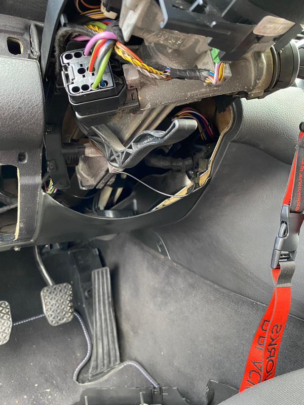

Para pasar el cableado, he desmontado las molduras del volante y la caja para guardar las gafas (yo la uso para eso)
A ver si el fin de semana me da tiempo a colgar alguna foto con el resultado final.
Conectar y listo!
Yo puse el micro en el hueco que hay justo encima del volante. Saqué el cable por la izquierda de la moldura que está encima de la radio. El cable al ser finito apenas levanta la moldura y el micro a no ser que sepas donde está, ni te das cuenta. Lo que no sé es si con el tiempo se acabará cortando el cable por tenerlo "pinzado" con la moldura o no.
