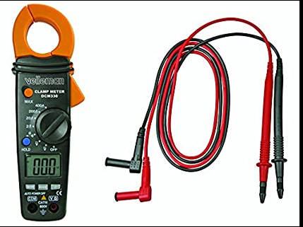

El muntímetro con pinza amperimétrica lo compré hace unos años y el polímetro es de 1979, comprado en Nueva York, mide decibelios y capacidades en µF, y sigue funcionando
fbm1
18 Oct 2009
3.085
2.915
Vaya polímetro...¿y cómo mide decibelios?

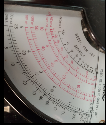

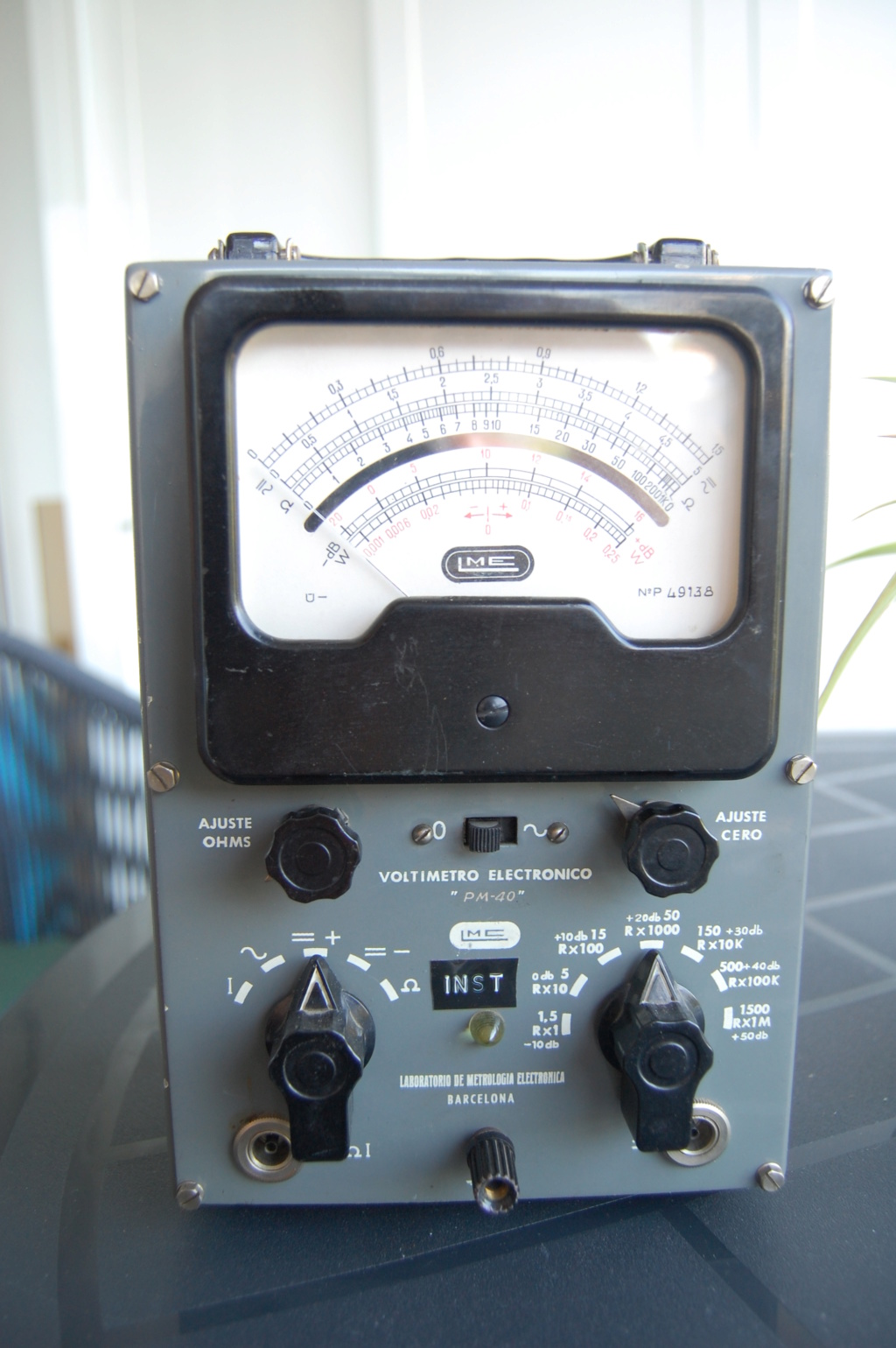

Este medir no mide mucho, pero cuando lo dejé de usar lo hacía bien. No lo recomiendo porque no es muy práctico (va a 125v) :cuniao:
Un medidor muy curioso para conservar y presumir expuesto en una vitrina.
McClane
Moderador Informática
2 E30, 1 E39
20 Jul 2006
44.574
24.611
Si no fuese por el medidor analógico parecería una consola de la cabina de un avión. biggrin
