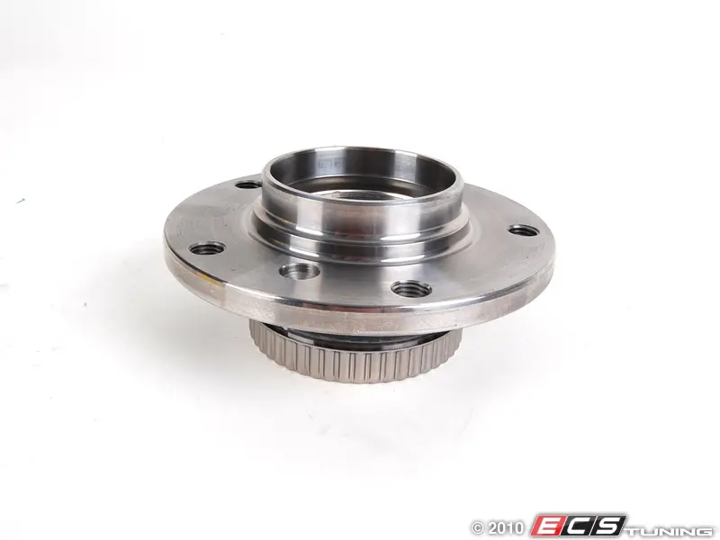

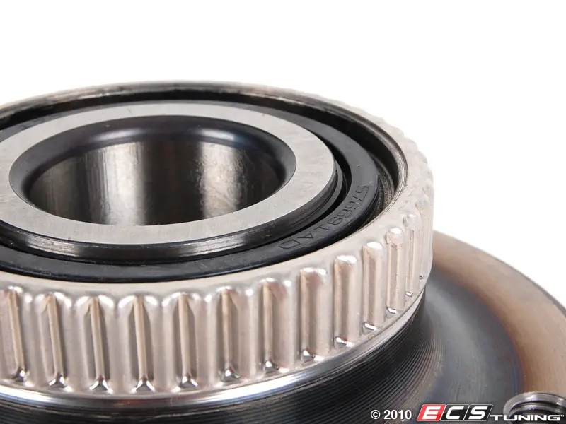

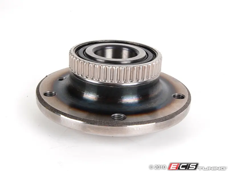

Hola chavales. Me da que tarde o temprano voy a tener que cambiar el rodamiento delantero.
Pero me surge una duda al verlo para comprar. Hay dos modelos fisicamente iguales, pero que la parte de anillo cambia. Uno tiene dientes (parecido a un engranaje) y otro tiene como una cinta con agujeros rectangulares. Segun referencia de OEM casan los dos con esa referencia

Te deberia servir los dos en principio, esos engranajes que dices, son los que usa el sensor del abs para saber el giro de la rueda, el sensor cuenta los picos de los engranajes.

son los dos iguales, la parte del engranaje va hacia dentro, son el mismo rodamiento pero uno tiene la foto de enfrente y el otro de atras, y parece que son distintos

Son diferentes pero cumplen la misma función, mira aqui :

Me referia a esto. Mirad la diferencia de uno a otro. En teoria vale aqui quitan uno y ponen otro
El sensor del ABS es de efecto Hall, detecta las variaciones del campo magnético al pasar por delante un anillo con una sucesión de valles y crestas de material ferromagnético.
Ambos diseños llevan al mismo resultado.
Me da la sensación de que el diseño con la chapa arrugada (que no engranaje) va a ser menos propicio a retener porquería, pero me lo puedo estar imaginando.
¿No los hay de una marca reconocida de rodamientos? FAG (OEM)o de INA, SKF, etc.
De los de la foto me llama la atención la diferencia de posición del anillo en uno y otro. Puede causar problemas.
