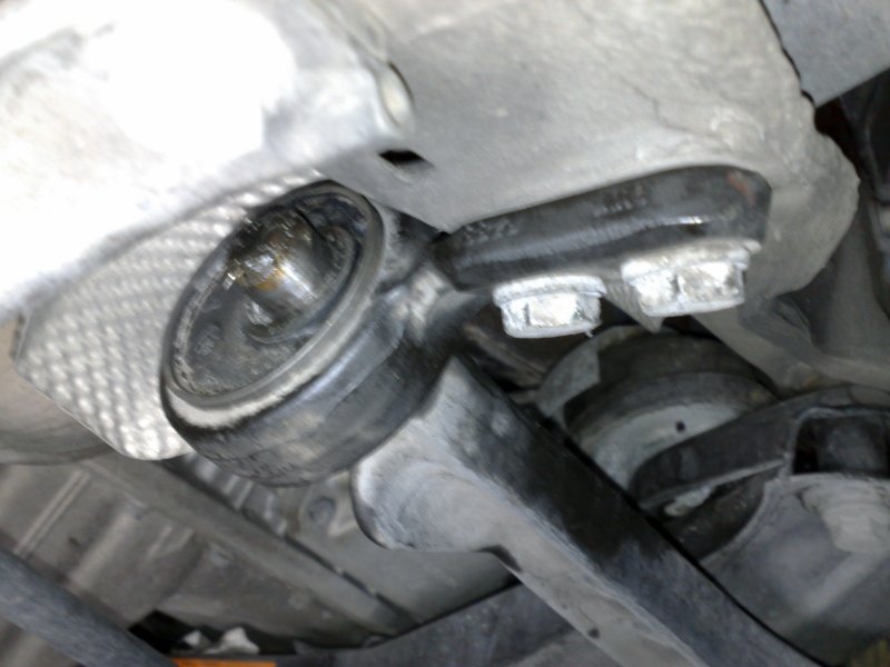

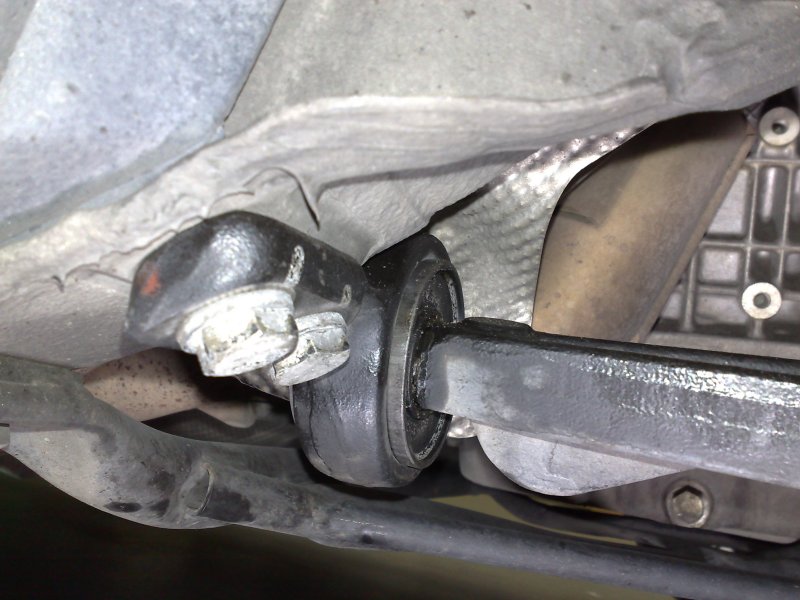

El viernes por fin pude recoger el Z después de mas de un mes sin catarlo por culpa de mis vacaciones mas las del taller. Entre otras chorraditas sin importancia (cambio de gomas y demas) aproveche la ocasion para montar esta pieza en cuestión:
Puesta queda tal que asi:
En principio por lo leido en el foro se gana avance. Casi todo lo he sacado de estos posts:
http://www.bmwfaq.com/f24/mods-al-z3-silentblocks-amortiguadores-barras-211403/
http://www.bmwfaq.com/f24/silents-blocks-delanteros-vienen-sueltos-121009/
http://www.bmwfaq.com/f24/update-del-zeta-by-fer316-159956/
http://www.bmwfaq.com/f24/silent-blocks-58071/
y la verdad es que con los 500km que he hecho con ellos muy contento, aunque aun estoy pendiente de probarlos un poco mas seriamente.
Visualmente el cambio se nota (no pensé que se notase tanto) si os fijáis ne la foto (sorry no se ve demasiado bien) la rueda delantera no esta "centrada" en en su espacio, queda como 1cm mas adelantada. Solo se nota si te fijas muy bien, pero se nota.
Al grano, dinamicamente se nota, la dirección es mucho mas directa, el coche lee mas el asfalto y el volante es aun mas nervioso de lo que era antes. A la hora de trazar la leche, el agarre del morro parece que no tiene fin, según lo metes y abres gas el morro entra y entra y entra ... asta que el culo decide no seguirlo :guiño: Ha perdido mucho de su carácter subvirador y ahora ya parece algo mas sobrevirador que seria lo suyo en un coche de estas características. también estuve jugando un rato con las presiones, decantandome finalmente por 2.6 alante y 2.4 atrás. ¿que experiencias tenéis al respecto??
Y a modo de duda ¿es necesario alinear después de hacer esta mod??? inicialmente si solo se toca avance no deberia ser necesario ¿o si??
