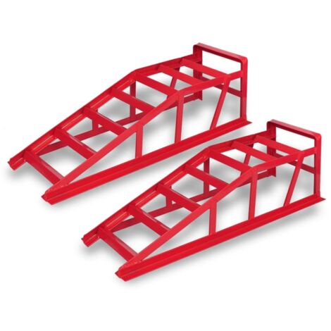

Así lo hago yo desde siempre para trabajar en la suspensión delantera aunque para lo que es cambiar el aceite tengo unas rampas que son mucho más cómodas, rápidas y seguras
Pero con unas rampas, el coche no queda horizontal.

yo utilizo esto,al estar cuesta arriba el aceite cae todo a la zona del tapón de vaciado.
Hubo un tiempo en que estaba interesado en estas rampas.
Por curiosidad, ¿qué precio rondan más o menos?
