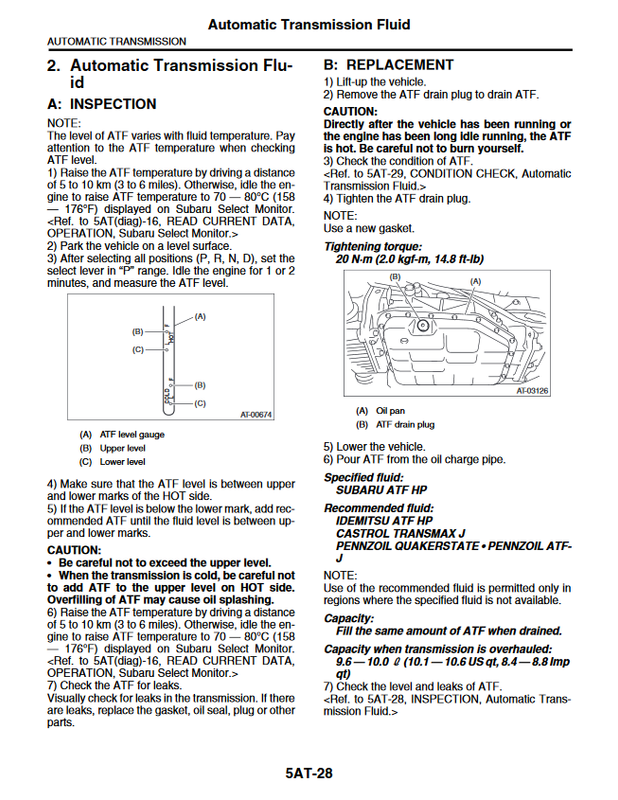

En el carter de fábrica pone una pegatina con el intervalo de temperaturas del ATF para hacer nivel ya que varía el volumen del fluido.

Si los fluidos varían su volumen con la temperatura creo yo que es lógico medir el nivel a una determinada para dejar el nivel correcto...o dejamos la caja baja de aceite o con sobrepresión por tener más de la cuenta?.
