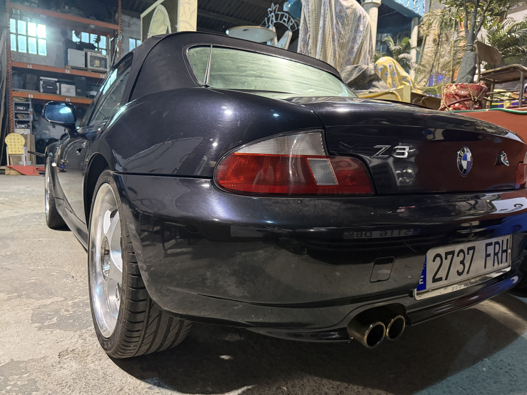

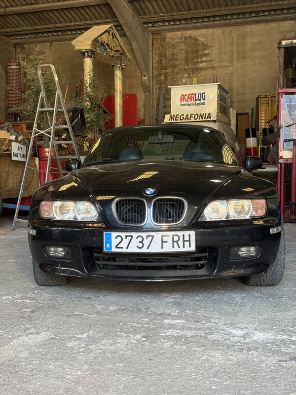

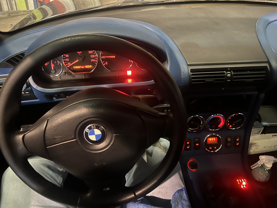

El susodicho…
view
view
view
El anterior propietario, le había cambiado el sensor del árbol de levas de admisión, pero no habían borrado el fallo. Borre el fallo. Parece que va algo mejor, pero aún así, a veces en frío le cuesta arrancar, y cuando sales a carretera, si le exiges en primera a 2000rpm llega bien, pero hay parece que se estanca, se ahoga, y recupera… es decir, te deja vendido…
Tenéis idea de por donde tirar?

El susodicho…
view
view
view
