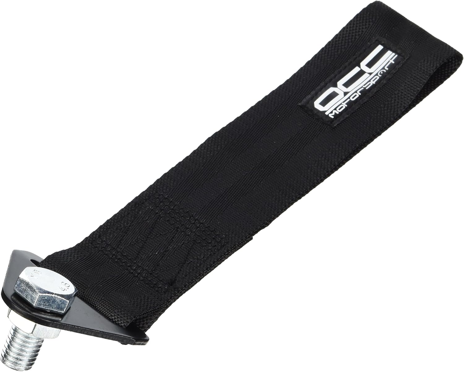

Lo cierto es que lo más fácil es que hubieras dejado la tapa quitada y puesto algo así:
Ya no se cae más la tapa y encima te queda un look muy interesante. Lo hay en varios colores. Y da la sensación de que el que pilota controla bastante (de salidas de pista :descojon:)

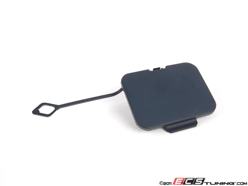

El caso es que anoche llego a casa y no hay nadie, y en TV hay fútbol :unsure: y encima con el atrezzo este supremacista paleto de los últimos años, de manera que decido no verlo y centrarme en el problema que realmente importa, y enmendar la plana a los ingenieros de Mazda, que debían estar en babia cuando pensaron en ello: de hecho dudo si sería el mismo que puso la varilla de aceite del RX8 , de uso diario por necesidad, lo más inaccesible posible (n); malditos roed...nipones.
Había pensado en pegarle a la tapa alguna pieza plástica un poco flexible a sobremedida por su parte trasera, meterla un poco plegada y que al encajarla pues "fijara" la tapa en su sitio y no desprendiera fácilmente: pero no funciona porque la tapa entra "deslizando" por la defensa desde abajo en el hueco, con lo que no es posible tener nada por detrás más ancho, ni doblado)
Bueno, os presento la tapa de los webs, en un color que permite ver más su forma (en gris el contorno aún se difumina más): como véis no es pequeña (es más del doble de la que llevaba la superleggera, por ejemplo, y en un coche más pequeño) y tiene forma curvada para "morder" el borde superior de la defensa: entra deslizando de abajo a arriba.
