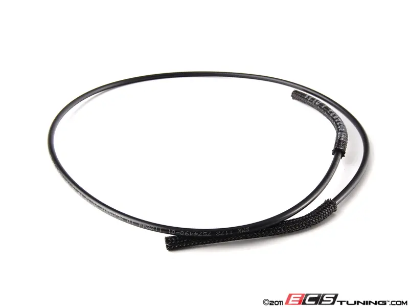

ayer cambié las dos sondas lambas que van antes del colector, es una operación bastante sencilla de hacer y donde no hay “riesgo” de liarla. En YouTube hay varios vídeos.
Por cierto, las sondas Bosch que te comenté, son EXACTAMENTE las mísmas con las que venía el coche. En BMW son 270€ cada una creo y en Amazon 60€.
Por otro lado, cambié un tubo de vacío que va de la bomba secundaria al motor ya que en un vídeo vi que uno comentaba que puede dar fugas de vacío y a mi entender, tiene todo el sentido que pudiera estar relacionado con mi problema ya que falla cuando el motor está totalmente frío que es cuando se activa la bomba secundaria
37€ en BMW
Va de aquí hasta detrás del motor
en mi caso estaba rota y el 99% que se había roto por el final, puedes comprobar si está salida sin desmontar nada metiendo un móvil como detrás del motor, esto que te enseño es ya con la nueva, pero si la tuya está desenganchada es posible que lo veas. Es el que tiene algo rojizo en primer plano pero el tuyo debería ser negro totalmente y con un capuchón como por encima también negro, básicamente el final será igual que como la parte inicial que puedes comprobar en tu coche.
37€ en BMW

El tubo número 3, ya viene con los extremos número 4, o se piden a parte?
En la foto aparece como “partido” pero es un tubo entero como el de la foto que pongo más arriba.
El de BMW encaja perfectamente en longitud sobre todo, pero seguro que hay otras marcas. La verdad es que 37€ por un tubo…en fin, yo lo compro por si acaso, pero vamos, que vaya tela jaja
