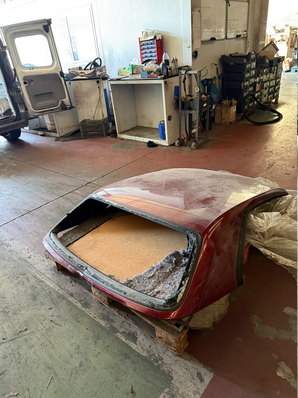

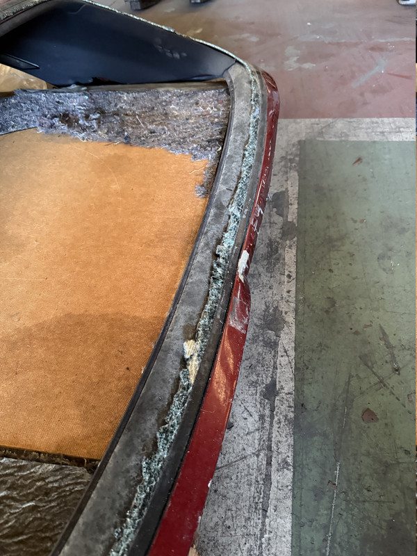

Buenas de nuevo compañeros! Después de varios meses, vengo cargadito de actualizaciones.
En primer lugar fui a recoger el hardtop, el cual lo seguía teniendo el anterior propietario. Se encuentra en unas condiciones pésimas y está apartado para su futura restauración. Adjunto varias fotos y escucho recomendaciones. Me han comentado que los que reparan techos de autocaravanas podrían hacer este trabajo bien.

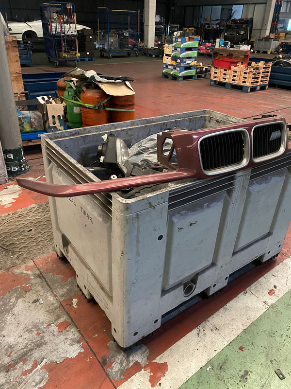

Por último, he conseguido el portarejillas de un pre, para poder cambiarle los riñones por los que corresponde, aunque como no, hay que darle cariño también.
