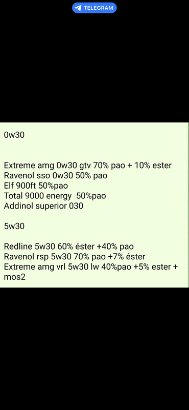

Visto esto en el grupo de Telegram de la taberna
La respuesta a porqué Redline es mejor que Ravenol RSP... la base del aceite es 100% sintético puro... en el Ravenol RSP solo el 77% es sintético... el otro 23% es de derivados del petroleo.
Y a igualdad de precio...
86.128
165.969
Interesante. Entonces te mienten cuando dicen que es totalmente sintético.
Bola8
BMW/MB/Jeep
22 Oct 2011
3.575
3.686
Pero tampoco hay que volverse loco.
Ya comenté hace unas cuantas páginas la fiebre "moderna" que hay con el PAO... El PAO ni lubrica mejor, ni reduce el consumo, ni hace que el aceite dure más, ni da más potencia, ni nada así. (De hecho lubrica menos que otras bases, y tienen el hándicap de que tienden a resecar juntas, retenes, gomas y otros elementos especialmente en motores más antiguos).
Es una base sintética que aguanta muy bien cambios de temperatura, fluye muy bien en frío, y asegura que la película no se rompa. El mercado ruso tiene muchos fans de esta base.
Hoy en día se puede lograr un rendimiento similar o incluso superior con aditivos + HC + un pequeño % de éster que con un PAO 100%. Y el primer aceite es mucho más económico y no compromete la durabilidad de ciertas partes del motor.
Bola8
BMW/MB/Jeep
22 Oct 2011
3.575
3.686
El problema de muchos de estos aceites es que se pasan por el forro cualquier norma u homologación oficial. (Extreme, Redline, etc)
Eso no es per sé ni bueno ni malo, siempre y cuando se sepa lo que se hace, pero es algo completamente innecesario en el 99,9999% de coches y de usos.
Un Ibiza 1.9 SDI no va a ir mejor lubricado de casa al trabajo ni va a durar más por usar Amsoil Dominator en vez de Castrol Magnatec.
Pero bueno, allá cada cual con su dinero.
(Digo Ibiza como podría haber dicho Ford Focus, Audi A4, o cualquier otro coche genérico de calle).
