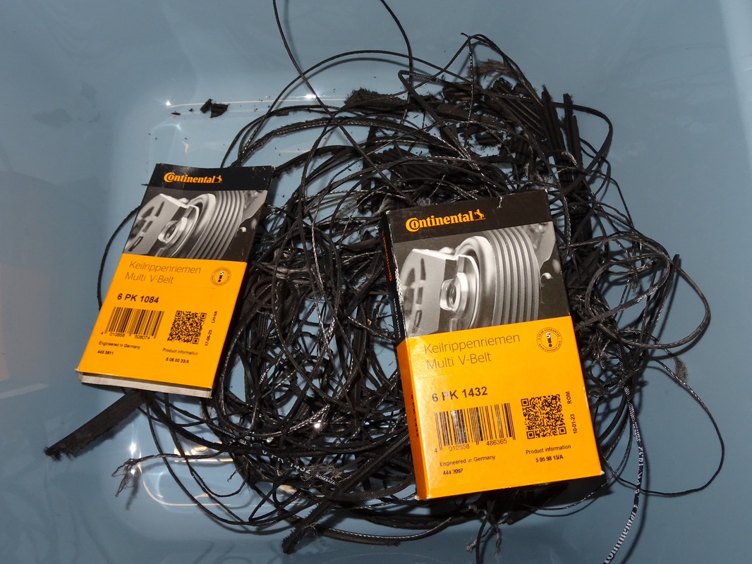

No entiendo bien esto último.
Me he dado cuenta de que no te respondí, disculpa.
Los fabricantes de correas de accesorios, especialmente ContiTech, OEM de BMW, han ido cambiando la construcción y la composición de las correas para que sean más silenciosas y ecológicas.
Las actuales están formadas por una capa de fibras de vidrio paralelas (el lado plano) sobre la que se moldean las nervaduras con una goma mierdosa y además menos profundas. Estas se recubren de un tejido fino.
https://www.kmotorshop.com/document/tecdoc/31/TN_19_060 (EN).PDF
Resultado: a la menor perturbación (e.g. resbalamiento por contaminación por aceite o anticongelante) se deshilachan, produciendo un montón de hebras finas de fibra de vidrio.
Tradicionalmente esto tiene el efecto de dejarte tirado o sin AA o dirección asistida.
Mientras tanto, los iluminados de BMW en los N5x han construido el amortiguador de vibraciones armónicas (alias damper) al revés de lo habitual, con la polea nervada pegada al motor y el volante por el exterior.
Cuando la correa se deshilacha, esas hebras de fibra de vidrio, resistentes y abrasivas, se enrollan en la punta del cigüeñal y atraviesan el retén hacia el interior del motor.
El resultado es usualmente catastrófico.
En España hay pocos N5x de gasolina pero en USA hay multitud de casos, busca "N52 serpentine belt ingestion" y encontrarás toneladas de gore. Idem para N54 y N55.
Por eso es fundamental arreglar cualquier fuga de aceite o anticongelante, no olvidemos el material cochambroso de la junta del alojamiento del filtro, cambiar las poleas para evitar que fallen los rodamientos, evitar que gotee nada de aceite al reemplazar el filtro, revisar soportes de motor, tornillería de bombas y alternador, etc.
Están a la venta escudos metálicos que protegen el retén, que sean eficaces es otra cosa.
La mierda de repuestos actuales no ayuda exactamente, esto es lo que queda de dos correas Continental nuevas, con 48 km en mi S85, si la polea hubiese sido como la del N52 ahora no tendría motor. La autopsia no me ha aclarado que ha pasado, he puesto repuesto original a 5 veces el precio.
Estaré bien atento e inspeccionaré con más asiduidad. Algunas cosas cada vez las hacen peor.
