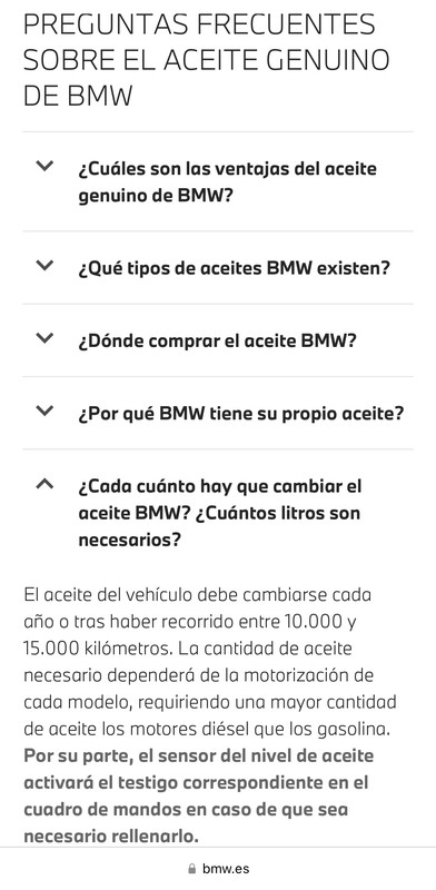

Resulta que estaba enredando por la web oficial de BMW y me encuentro esto
¿Qué ha sido de los 22-25-30.000 kms o 2 años?

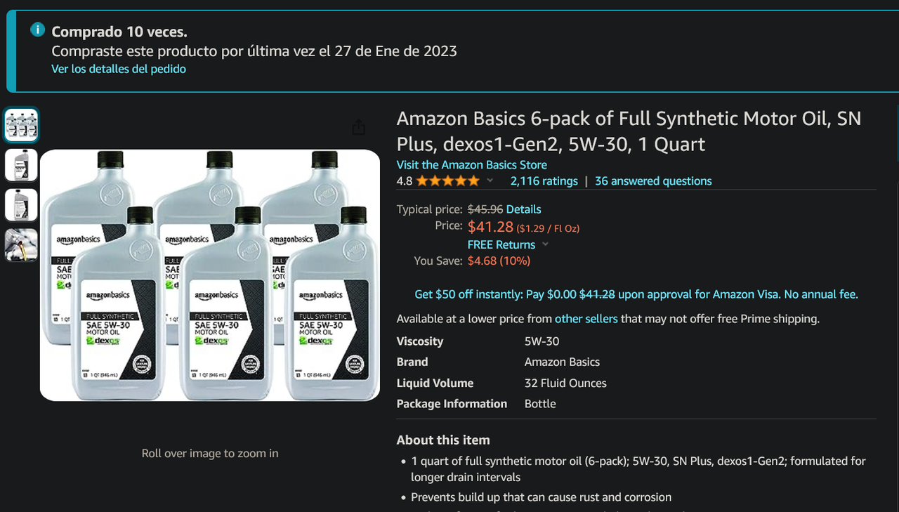

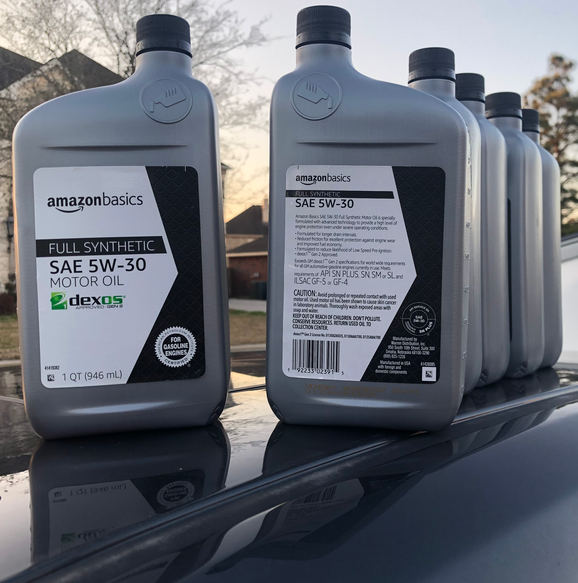

Yo le pongo este y funciona del carajo en mi Subaru H6... cumpliendo la API SN... para los $25 que cuesta las 6 botellas de 1 qt
Amazon-Basics-Paquete-de-6-aceites-de-motor-sint-tico-completo-SN-Plus-dexos1-Gen2-5-W-30-1-cuarto-de.png
85.309
163.924

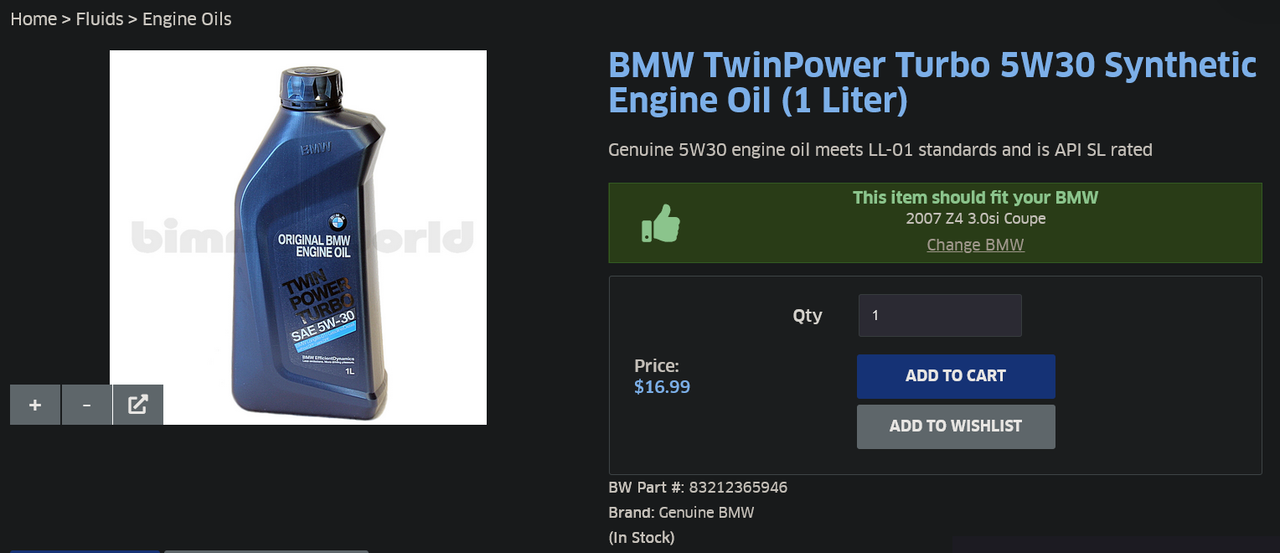

Cabroneo del faq para que a @Guancho se le vuele la cabeza
Screenshot-2023-09-04-at-15-34-34-BMW-Twin-Power-Turbo-5-W30-Synthetic-Engine-Oil-1-Liter.png
85.309
163.924
¿Eso qué es?, el Shell a 17 dólares
85.309
163.924
El que le pondrían en el servicio oficial, que además es LL04. Probaré el RSP que es LL01. Cuestan por el estilo. A BMW se le va la pinza con el precio del Shell y mira que lo debe de comprar baratito.
