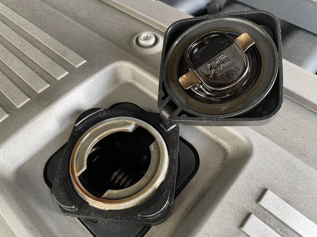

Y cuantos kms estáis haciendo entre cambio y cambio??
El último cambio que hice fue el 24/01/2022 con 100.600 kms. Hoy el coche tiene 105.500 kms y el aceite se ve tal que así (fijarse en el borde donde se sella el tapón).
Llevare al menos 3 o 4 cambios de aceite utilizando el Motul 8100 X-Clean+ 5W30 LL-04. La verdad es que con unos 6-8.000 kms que le hago entre cambios, el aceite no se ennegrece y la partes del motor que se ven desde el orificio se ven limpias, limpias.
Hace ya muchos años tuve un pequeño problema de ruido de taques y tras probar el Castrol Edge 5W30 LL-04, Castrol Magnatec 5W30 LL-01, el Mobil1 NewLife 0W40 LL-01, Motul Specific 5W40 LL-04 y Motul 8100 X-Clean+ 5W30 LL-04, fue con este último con el que el ruido desapareció. También debo decir que entre los cambios de aceite utilice en dos ocasiones un limpiador de motor de Motul. En este punto no se si lo que solucionó el problema fue el aceite o el limpiador de motor…
Es en parte por esta duda que me pica probar un aceite de mejor calidad, que se ajuste a la recomendación LL-01 y que sea SAE-30
Hace ya muchos años tuve un pequeño problema de ruido de taques y tras probar el Castrol Edge 5W30 LL-04, Castrol Magnatec 5W30 LL-01, el Mobil1 NewLife 0W40 LL-01, Motul Specific 5W40 LL-04 y Motul 8100 X-Clean+ 5W30 LL-04, fue con este último con el que el ruido desapareció. También debo decir que entre los cambios de aceite utilice en dos ocasiones un limpiado de motor de Motul. En este punto no se si lo que solucionó el problema fue el aceite o el limpiador de motor…
Si hiciera 8000 km al año, lo cambiaba una vez al año! (Lo hago en casa y con gusto)
Ese motor está en rodaje todavía!
Supongo que el limpiador algo haría...
