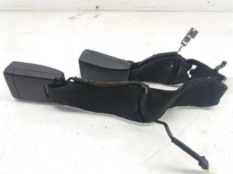

Buenas tardes, por no abrir otro mensaje ya que mi caso es parecido lo expongo aquí.
Mi problema es que el cinturón trasero izquierdo no engancha bien, fija pero si tiras un poco de suelta y me da la sensación como si se le hubiese metido algo dentro y por eso no entra bien el anclaje. El otro día me puse a desmontarlo quité el asiento trasero y lo que lleva es un solo tornillo Torx pero acompañado de un conector y por más vuelta que le di no fui capaz de desconectarlo, he leído que las carcasas van con unos tornillos pero no he visto yo esos tornillos, aún así lo volveré a mirar por si se me ha pasado, pero alguien sabe cómo se desconecta ese cable?
Muchas gracias
BMW F44
21 Jun 2025
2
2
Buenas tardes de nuevo, me he liado esta tarde y finalmente como ya no le encontraba solución, le he metido un destornillador plano a la carcasa para poder forzarla y abrirla ya que esta no tiene tornillos y al quitarla y ver el interior, he visto que tenia un plastiquito partido, eso impedía que entrara bien el anclaje.
Tengo que comprar uno nuevo, pero sigo con el problema de no saber cómo desconectar el pequeño conector que tiene.
Alvaro S.
320i F30 2012
27 Ene 2016
408
193
Si te refieres a los conectores de la imagen, solo es tirar de los dos extremos del conector. Nunca de los cables. Hay veces que están algo duros, pero deberían soltar.
