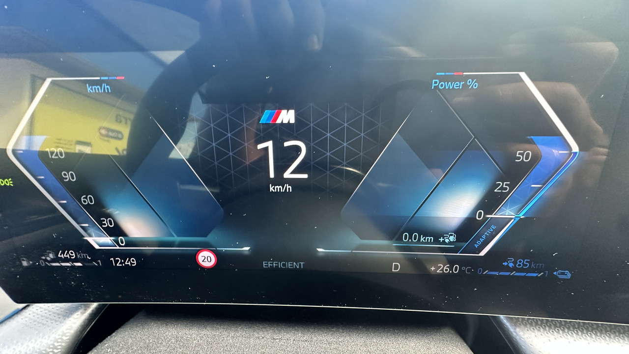

Yo lo mejor que me ha salido en la pantalla es 85 km, después con el día a día sale a menos dependiendo de la aceleración, la climatización y demás… no sé si es coincidencia pero cuando se me agota por completo al cargar es cuando más km me ha salido en la pantalla. Yo lo dejo agotar para poner a cargar, me dicen que lo que no se debe es dejar mucho tiempo agotada sobre todo cuando va uno de viaje dejarla por lo menos al 80%, a ver si alguien me orienta un poco mas
