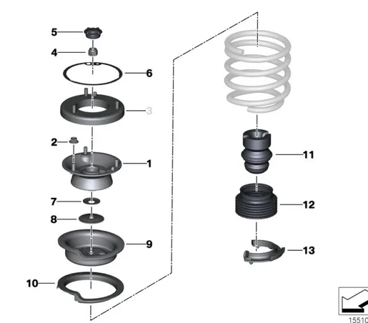

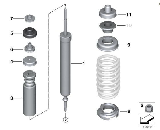

Piezas 7 y 6.
Si los Koni se van de precio seria montar SAHS original que son baratos, literalmente la mitad que los B6, o los B4 que son OEM.
Detras yo cambie, a parte de los topes esos de arriba ^^, las copelas, que en este caso van en la parte inferior.
Pieza 1
Gracias! hay mucha diferencia entre unos b4 y los Sachs originales?

Resumiendo lo "principal" que debería cambiar son los amortiguadores, las copelas de atras y las de delante, los SB de los brazos inferiores y los topes.
Se me olvida algo?
lechuga96
320d xDrive E91
15 Sep 2020
379
494
Se me olvida algo?
Si montas SAHS o B4(habria que mirar como vienen estos ultimos) probablemente tambien tengas que cambiar los topes (11) y guardapolvos (12)
y en la parte trasera parecido (3)
Los B6 vienen ya con estas ultimas piezas en la caja.
Repito, esto ultimo conviene comprobarlo, lo único que se fijo es que los B6 lo llevan
Hace poco he subido info de lo que se habla en éste hilo, con número de referencias y todo, al mensaje de presentación de mi 330i
En mi caso, aparte de lo que se habla aqui, (copelas, tacos de goma, y fuelles,...) la pieza n4 de la parte trasera (son unos platillos metálicos) estaba comida por el oxido. Ambos lados. Puse fotos y todo.
