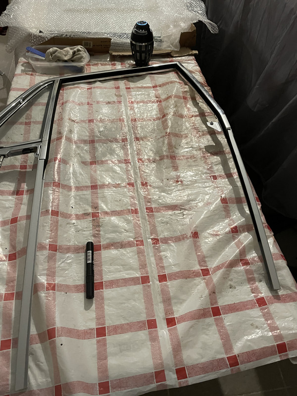

    De momento tengo pocos avances. El eje delantero está parado porque se han perdido los amortiguadores y me los tienen que buscar :eek:
    Mientras, estoy preparando todo el puzzle de piezas de las puertas para quitarme trastos del medio. Compré unas guías de ventana genéricas y las he montado en uno de los marcos de la puerta. Han quedado genial. :neng: Tengo que ir a por más. Precio 7€/m.

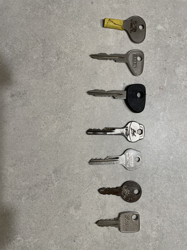

    :woot::woot:Hoy he limpiado las manillas de las puertas delanteras y he comprobado las llaves:
    -Tengo una llave para el clausor de arranque que abre la puerta del conductor pero no la del acompañante.
    -Otra llave que abre las 2 puertas de alante pero no creo que valga para el clausor.
    -Otra llave para el maletero
    -Una llave más para el tapón de la gasolina.
    ¿Qué os parece? Yo no lo veo mal del todo. :woot:
  12. dequincey
    dequincey Forista Legendario
    5 Nov 2009
    10.715
    9.361
    bio - 68 año
    be em be e neun
    que tipo de llave lleva ?
    Son pebra ?
    en mi caso llevo:
    Llave de tapon de gasolina es aparte, en origen el tapón era sin llave, es una llave pequeñita
    Llave con cabeza de plástico negro=llave general de propietario, abre todo, puertas, maletero, guantera y arranque
    Llave solo metálica=Llave valet, solo abre puertas y arranque
    A jomagca le gusta esto.

    Creo que esta es la historia que puedo contar del juego de llaves del coche:
    1. Llave rota (la más original de todas). La rompieron en el desguace.
    2. Copia de la llave rota pegándola con cinta aislante (abre las 2 puertas delanteras pero no sirve para el clausor). Intentaron hacer una copia pero no sirvió para el clausor. Así que en el desguace arrancaban el coche haciendo un puente.
    3. Copia de llave con número (o algo así me dijo el cerrajero). Le llevé el clausor y las llaves. Me dijo que hacía poco había hecho una llave de un 2002 y que lo tenía controlado.
    4. Llave maletero
    5. Llave maletero copia
    6. Llave depósito
    7. Llave depósito copia
    A smash le gusta esto.

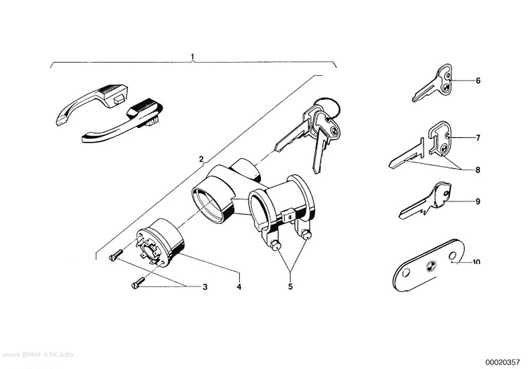

  15. jomagca
    jomagca En Practicas
    24 Ago 2011
    297
    209
    Valencia
    Pues no lo sé… lo que encuentro según el etk sería:
  16. dequincey
    5 Nov 2009
    10.715
    9.361
    bio - 68 año
    be em be e neun
    que bueno, son de HUF

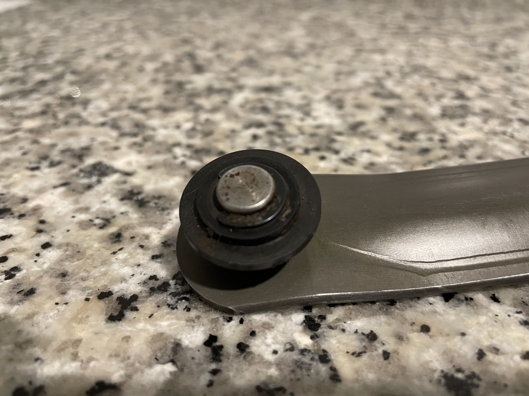

    Más mecanismos limpios:
    -Apertura de ventanilla triangular
    -Carrito ventanillas
    Estos carritos estaban muy sucios. Una de las ruedecitas no iba muy bien antes de limpiar. Después no va tan suave como las otras, pero va mejor. Creo que con grasa, irá suficientemente decente.
    Tienen unas piezas de plástico negro. En uno de los carritos tenía unas aletitas aplastadas. Deben ser para algún tipo de guiado. Al intentar ponerlas bien, se han roto. Las he pegado con Nural bicomponente y se ha quedado bastante bien.
    A smash, dequincey y e1000iodh les gusta esto.
  20. dequincey
    5 Nov 2009
    10.715
    9.361
    bio - 68 año
    be em be e neun
    mirate una grasa de molikote
    que es blanca,
    y engrasa bien
    I use Molykote 4500 G. It is not based on oil/grease, as some of these greases solidify (crosslink) to form a sort of glue; the same that happens with old fat; which won't even dissolve in soap anymore then.
    Molykote is suitable for plastics, rubbers, alu, steel and all their mixes.
    These new types of greases are usually white and use of Teflon (PTFE)
    Última edición: 11 Mar 2024

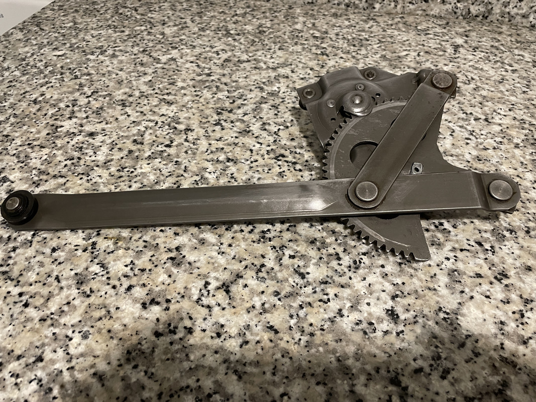

    Limpieza mecanismo ventanillas.
    Ventanilla trasera derecha.
    Antes:
    Después:
    En la penúltima foto se ve la pieza de aluminio que sujeta el muelle de forma solidaria con el engranaje de media luna. Esta pieza se ha salido tantas veces que está desgastada. Creo que dequincey puso una solución para este problema pero no encuentro el post.
    Mi idea es revisar los 4 mecanismos a ver si todos están igual para darles una misma solución.
    Última edición: 20 Abr 2024

    Mismo sistema que e9 si
    haz algo
    Que un tornero te fabriqué una en acero
    La que tú tienes es de zamak

    ¿Es esta la parte que se desgasta?
    ¿Se supone que debe ser redonda ?
  28. jomagca
    24 Ago 2011
    297
    209
    Valencia
    La pieza que se desgasta es esta:
    Lo que no sé es desmontarla. Voy a buscar el post de dequincey porque ahí estaba todo muy bien explicado. Lo leí en su día y pensé que yo tendría que hacer lo mismo.
