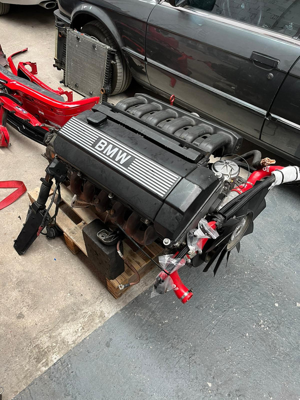

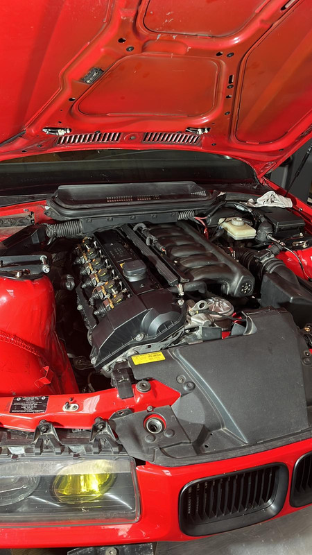

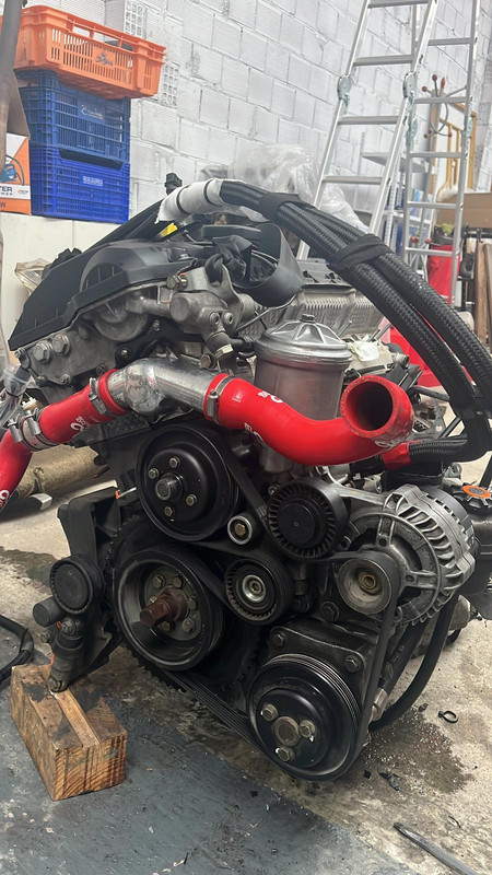

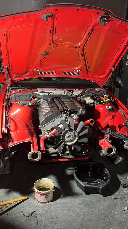

Bueno... pues al final se me lió el tema un poco bastante. Hace 2 semanas me hice con otro 28i simple vanos. Ya os comenté que iba a armar uno que tenia que lo habia desmontado y tal. Me calenté muchisimo y decidi que si estaba el motor en buenas condiciones, lo metería haciendole un mantenimiento de juntas y para adentro. Llegó, revisé y no dudé ningun momento, me puse al lio con el jeje.
En menos de 3h lo tenia fuera. Me lié yo solico, no hizo falta que me calentase nadie jajajajaj, pues con el 28i a la par del 25, comenzamos con la revision y empezar a pasar las piezas de uno a otro.

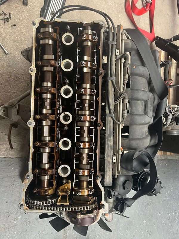

Primero quise levantar tapa balancines para ver su estado interno, la verdad que muy bueno, tenia buen color y sin suciedad interior. Tiene 180k km y aparentemente buen cuidado. Sorprendentemente el motor no tenía ninguna fuga de aceite/rezume, que eso dice mucho tambien.
Ponemos todos elementos auxiliares del 25, ya que en el 28 no me venia ninguno, aparte que venia de un e39 y no me sirve alternador ni bomba de direccion. He de decir que llevo portafiltros de S50B32, alternador y bomba de direccion de e36 m50. Ponemos juntas nuevas de todos elementos que hemos desmontado.
Como no, pusimos colector de admision de 25i para ganar en altas mas rendimiento.

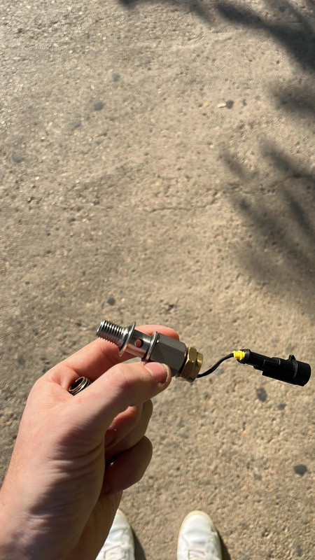

Tuve que hacer un tornillo a medida para el vanos, ya que originalmente en un M52 es M14 y el portafiltros de M3 es M12 donde llevo roscado el sensor de temperatura. Pues es un tornillo con rosca M12, el banjoo en 14 y en la cabeza una rosca para poner el sensor de temperatura de aceite auxiliar para la Defi. Asi nos evitamos tener que agrandar la rosca de M12 a M14 en el portafiltros.
Ya montado el motor dentro pudimos arrancarlo. Tuvimos varios problemas al inicio ya que no teniamos caudalimetro y el motor iba como las maracas. Una vez tuvimos uno original ya el motor perfecto. Tocó afinar el ralentí un poco desde la mariposa y tal pero perfecto, redondea perfecto y va como un reloj suizo.

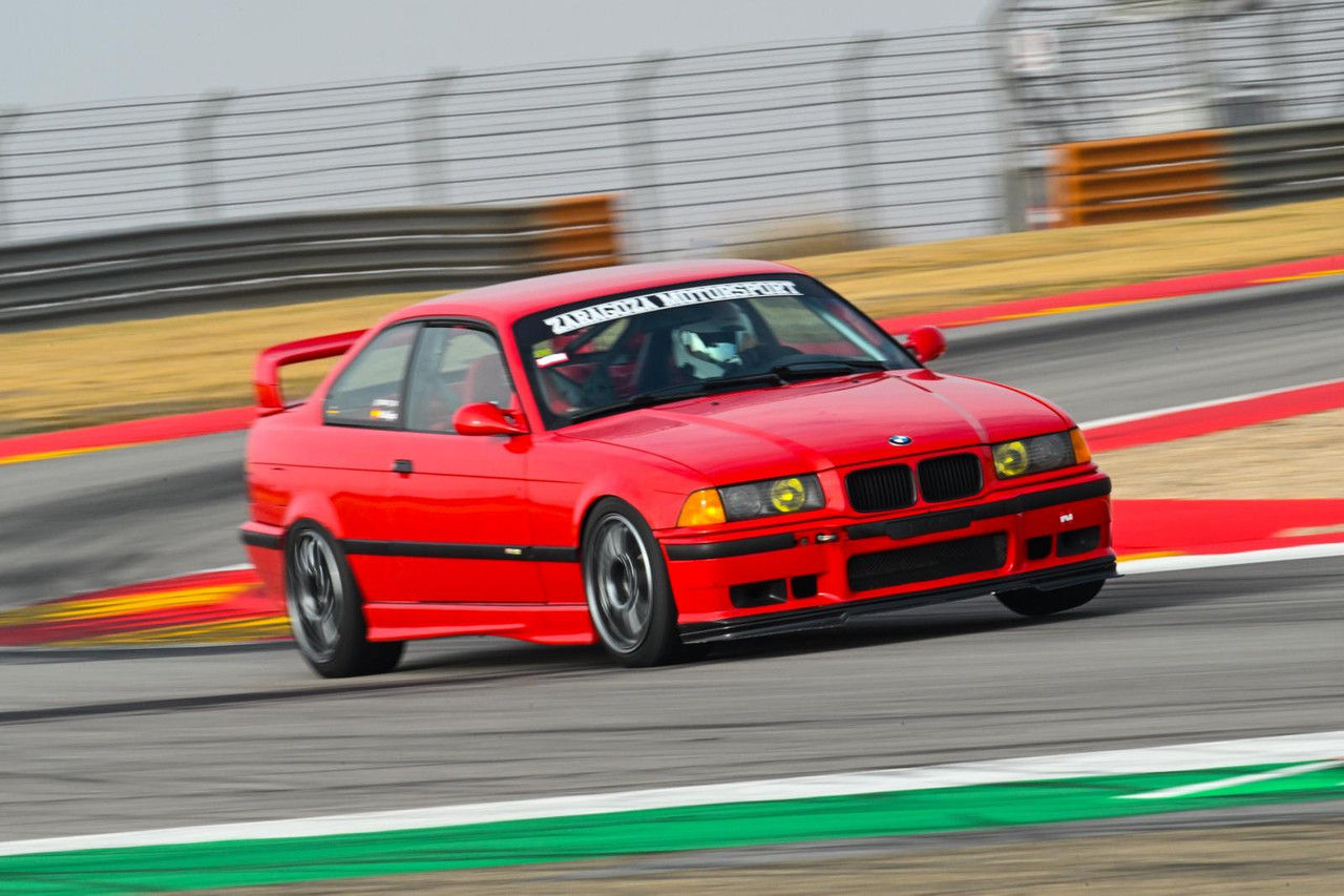

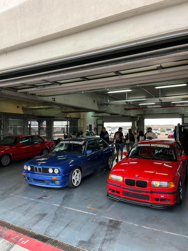

Pues esta semana hemos estado probandolo y haciendole kms, todo perfecto, buena ganancia notable sobretodo en bajos medios, arriba se nota pero no tanto. El domingo fuimos a Motorland a unas tandas de clasicos, por eso me calenté, porque queria probarlo aqui.

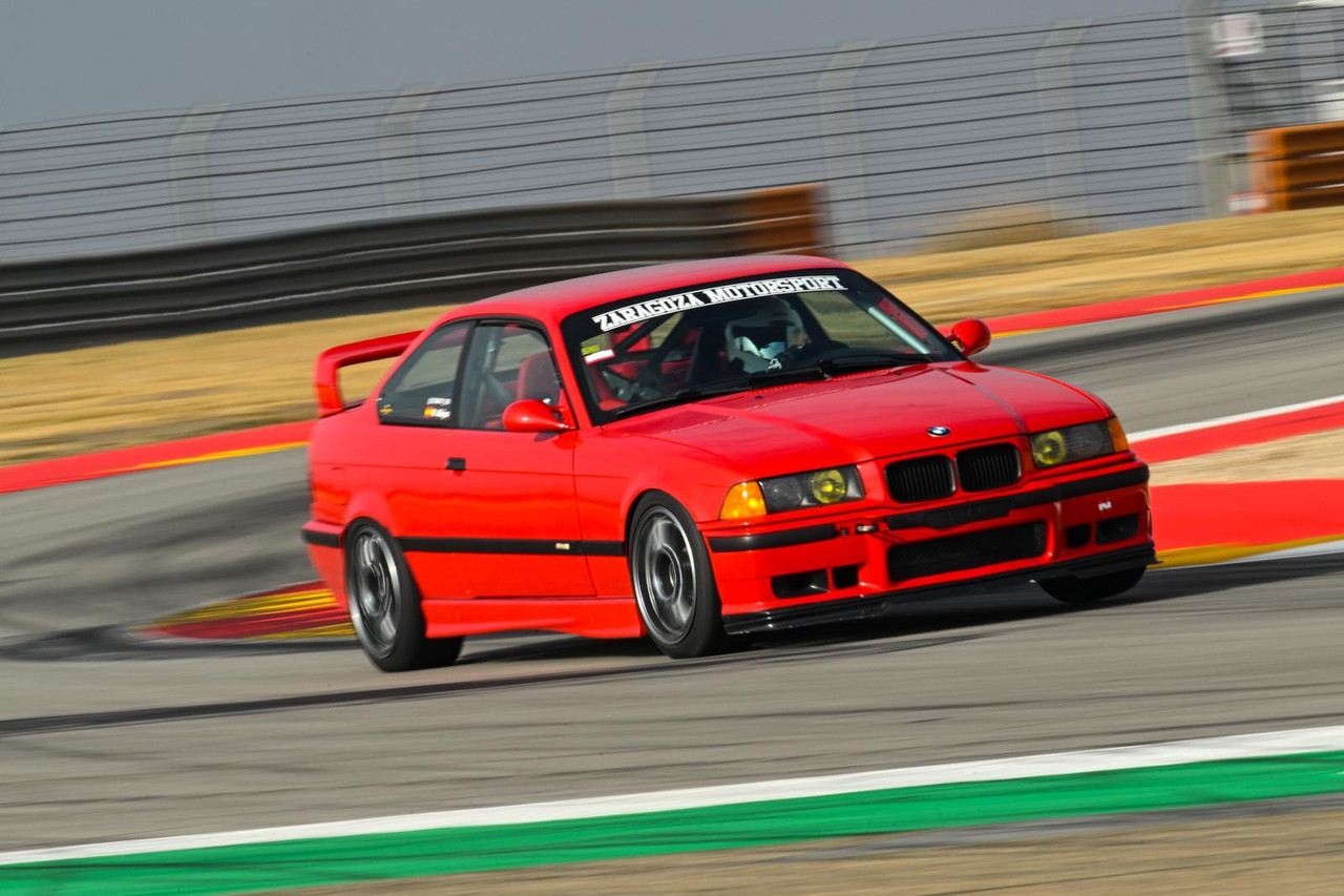

Aqui estabamos listos para salir... Habia justo parado de llover, mojado y AR1s, fiesta asegurada jajajaj. Empecé calentando pasandomelo como un enano bailando por las curvas, hasta que entramos en la tercera vuelta, y ''algo'' decide explotar. Hago un tercera - cuarta, cambiando a medio regimen, sin cerrojazo y suave... suelto embrague y algo se clava y al estar en movimiento explota. Intuyo que es el disco del embrague o la prensa. Por como sonó, parecia como si fuese caja de cambios, pero las marchas entran con el motor arrancado, el problema viene a la hora de soltar el embrague ya sea punto muerto o con una marcha que en vez de mover el coche, suena a roto muy feo.
Pues el test del 28 en pista duró bien poco... almenos pudimos culear por alguna curva hasta dicha tragedia. En cuanto pueda desmontaré para ver la posible escabechina jajaja, y si he de cambiar embrague, cogeré un aligerado reforzado ya para darle caña. Os mantengo actualizados
