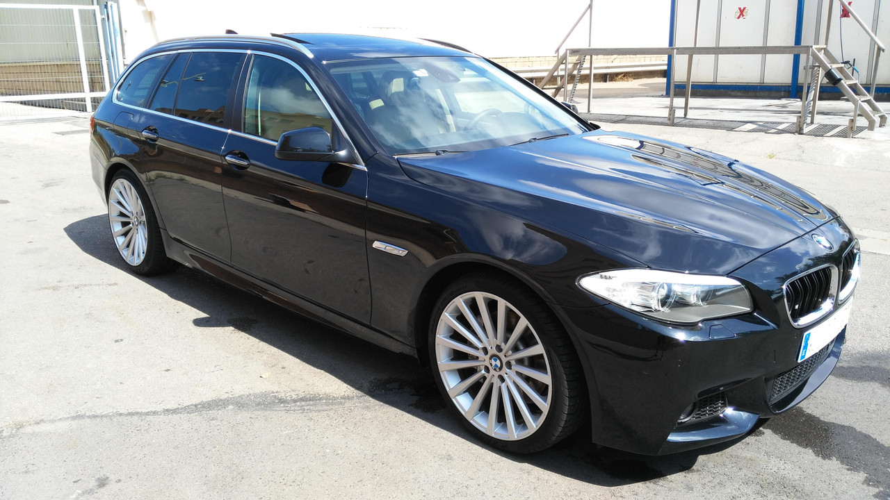

Yo cogeria el F11c.. prueba los 2 y ya veras..
Despues Despues depende extras . . El f11 con direccion activa y suspension adaptativa es una pasada .. y si ya tiene asientos confort es de lo mas comodo.
el E90 tiene techo, caja manual,asientos calefactables (no de cuero, pero tampoco soy muy fan del cuero) ordenador creo recordar, ruedas nuevas, mantenimiento supuestamente recien hecho,92 000km
el F11 tiene techo solar tb, caja manual, asientos calefactables de cuero, ordenador y cabe decir que es de concesionario, 136 000km, no se si habran tocado los km

No se que te diga .. el biturbo o twin scroll o como carallo se llame tira practicamente como el mio .
Por mil euros yo no me pillaria un modelo de anterior generacion . Siempre le puedes poner una pegata de 530d pa lo del ego porque mucha mas cosa no le vas a notar al menos desde el interior . .
La misma caja de cambios es totalmente diferente .. yo prefiero mil veces la de 8 velocidades a la antigua de 6 ..
Otra cosa es que busque un coche mas mas para cruzar .. pero incluso en ese caso yo me iria a un f30 ..

Asegúrate bien el tema de kms del e90. Porque me parecen muy muy pocos para la edad que tiene y el tipo de coche que es.
El n47 tiene problemas de cadena pero el m57 30d 231cv tampoco se queda atrás. Conozco 3 casos de conocidos que han roto cadena sin aviso previo ni ruidos ni nada con unos 200.000km

En ese caso si que el motor 3.0 puede desarrollar mucha mas potencia que el 2.0 que ya va apretadin con esa potencia .
Fiabilidat ...
Los 2 son bmw .. tampoco pedir peras al olmo .. los 30d tambien trincan cadena y ultimamente he visto varios casos de casquillos de cigüeñal.
Sedosidat ... En el f10 no te creas que se nota mucha diferencia entre el 25d 2 0 y el 3.0 .. el coche dentro va insonorizado de coj*nes y el 2.0 tampoco tiene un efecto tdi al uso.

lo queremos en manual, la parienta lo quiere manual, y yo personalmente tb
Prueba un 8v durante unos dias ...
Yo el f11 en manual no lo veo .. te digo yo que no echas de menos el cambio manual para nada ..y si quieres manualizar tienes las levas .
Son 8 marchas ... Las 3 primeras muy cortas con lo cual desde velocidades bajas sale como un tiro ..
Pero es que despues tienes una octava que vas a 160 mas menos a 2mil rpm (no hagas caso al pie de la letra ..aproximadamente) y para mas INRI tienes 3 programas de cambio y comportamiento del coche .
Yo era promanusl tambien , pero para un serie 5 tal y como se comporta el cambio automatico automatico ni de coña quiero un manual .
Yo soy un caso de 6 cilindros 3.0d 231cv con la cadena petada a los 260.000 kms... y sin ruidos raros no aviso. Es más, paso revisión 3000kms antes y les pedí que me dijesen todo lo que podía tener el coche. Me dijeron de todo... menos la distribución.
Creo que es mejor automático, el embrague en los manuales con ese par... suele sufrir bastante.
Ahora tengo el 25d de 231cv también y automático. Aunque el 25d se pule cronómetro en mano al 30d (el 30d era un e83 y el 25d es un X1 actual), las sensaciones del 6L no las da el 4L ni de lejos. Y el 25d no es manco. Hablo de manera de entregar el par... sensaciones.
Yo en mi caso, creo que me quedaría con el serie 5, creo que es más coche que el serie 3 y más moderno. Pero eso ya depende de cada uno.

despues de leer tu mensaje me puse a buscar mas coches dentro del presupuesto y hay opcion de un 530D F10 automatico con 8v que mencionas cargadito de extras (pero no levas en el volante) con 150 000km y por 14 000e
Stewie
Las levas llegado el caso se pueden reequipar.
Un 530d Automático para mí es una muy buena combinación.
El cambio ZF8 es una auténtica maravilla.
Además con su mantenimiento realizado puntualmente (aunque BMW diga que no, el fabricante del cambio dice que hay que realizar cambio de aceite y filtro) son muy duraderos.
el unico automatico que probe fue el cla 220d 2017 y la veredad es que iba como la seda, pero no das mas problemas las cajas automaticas que las manuales, a parte de ser mas cara la reparacion¿
No te creas ... Estas zf van aguantando buen ..yo llevo 240mil km y de momento toco madera.
Eso de las levas te lo hace @theMpower.. pruebalos y saldras de dudas.
El 530d ya mola mas .. lo tienes todo ..
6 cilindros en buena carroceria .. potenciable hasta los 300cv .
Ya que estas busca 535d biggrin.. lo mismo pero biturbo y par de camion .. y cuando encuentres ese un 550d .. lo mismo pero triturbo..
Es un visssio jeje ... Empiezas por el ..y por un poco mas y acabas con un M5 .
Yo si puedes cogeria el 530d . Claro que si te aparece un 535d no lo descartes .. 313cv ..:whistle:
