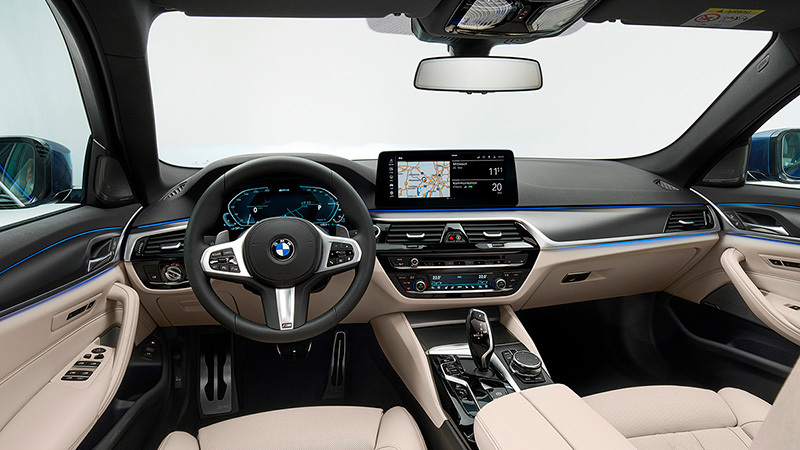

En el interior la pantalla del sistema multimedia puede ser de hasta 12,3 pulgadas (mayor que en el modelo anterior) y hay nuevos botones en la consola central, así como en el volante.
