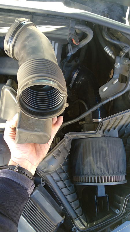

¿Alguien tiene montado el filtro lavable en un 330i? no para ganar cv, sino para saber si se nota que respire mejor el motor
Josmanpol
318TI, 325i e92
28 Nov 2019
3.439
1.079
Yo llevo montado un K&N de sustitución en la caja original, sin la tapa y con un Inlet directo. Lo único que noto, es un sonido un poco más ronco cuando aceleras, nada más
dason12
330xi
27 Oct 2020
31
12
y sin la tapa superior, ¿no toma aire caliente del motor? pregunto desde la ignorancia, no pretendo cuestionar
Josmanpol
318TI, 325i e92
28 Nov 2019
3.439
1.079
Lo llevo así por el sonido, aunque cuando se cierra el capó, no creo que deje pasar mucho aire caliente. Lo he llevado de las dos maneras y el coche va igual, lo único que el sonido sin tapa me gusta más y se oye más ronco
