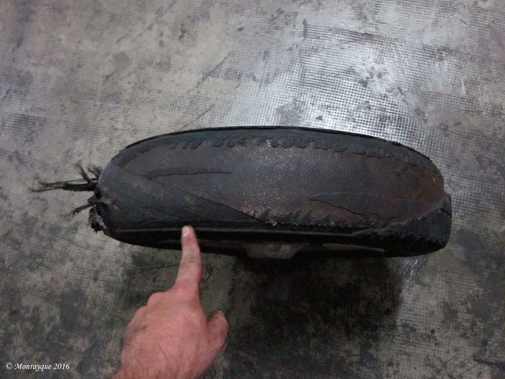

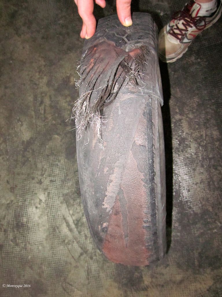

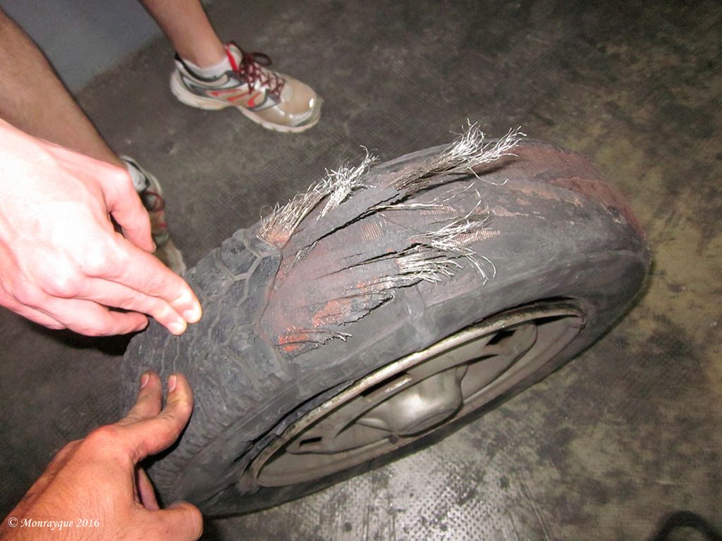

Me ha sucedido hoy viernes. Salgo de viaje con un clásico que está perfecto, 90.000 km y siempre en garaje, ni un mísero ruido, rueda que da gusto y conduciéndolo se disfruta como un crío. Las itv se las come sin problemas.
Total, salgo de la ciudad, cojo la autovía, pongo 120 km/h en el marcador y empiezo a notar como que el coche vibra levemente. Pienso, será algún neumático desequilibrado, habré perdido el plomillo, no sé, igual algún silentblock en mal estado. Por precaución bajo a 110 km/h y todo perfecto de nuevo. Luego cojo carreteras y todo bien de nuevo pero voy todo el rato con la mosca detrás de la oreja.
Toca parada. Aprovecho y me tomo todo el tiempo del mundo para revisar suspensión, tornillos, neumáticos y presiones...todo bien y no lo entiendo.
Toca volver, voy por carretera a 100 km/h y todo bien, y cojo de nuevo la autovía. Acelero para incorporarme y cuando ya voy por el carril sigo acelerando y a 105 km/h noto que comienza a vibrar, mantengo la velocidad y noto como que si el coche cogiera la frecuencia de oscilación propia (vibra como un loco, cada vez más y eso que mantengo la velocidad). Total bajo de nuevo a 100 km/h y todo se estabiliza y perfecto de nuevo. En otro momento me descuido y a 105 km/h de nuevo vibraciones muy violentas, me asusto, bajo a 100 km/h, quito la radio y digo, al loro que pasa algo grave. Imposible parar en ese momento total que continuo y parece que todo perfecto de nuevo. Hago unos cuantos km más sin incidencias ni percances y de repente pierdo completamente el control del coche, se me va de carril y consigo llevarlo por el lateral derecho y pararlo antes de los bloques de hormigón que separan los 2 carriles que se desvían a la derecha de los 3 que tengo a mi izquierda. Tengo la sensación de que he perdido el neumático delantero izquierdo. Bajo por la puerta del acompañante con el chaleco y el triángulo de emergencia. Mientras recorro metros para colocar el triángulo veo trozos de goma, guardapolvos rotos, piezas metálicas...digo, madre mía la que se podría haber liado.
Finalmente vuelvo al coche y con cuidado de no ser atropellado me acerco al frontal izquierdo por delante del coche y veo el neumático destrozado. Como puedo orillo el coche para poder desmontar la rueda, la desmonto, reviso suspensiones etc y parece que todo bien (guardapolvos y otras muchas piezas parace ser que no son mías), pongo la rueda de repuesto y me pongo a circular con mucho cuidado. Todo bien y subo progresivamente de velocidad hasta 110 km/h y todo perfecto, así que mantengo velocidad y hasta casa con mucho cuidado que la rueda de repuesto tiene desgaste y casi 40 años a sus espaldas.
Una vez en casa con detenimiento compruebo que a pesar de estar los neumáticos perfectos de desgaste (como el primer día), tienen como microgrietas en algunas zonas, es decir, el material está en mal estado, detalle que es difícil de detectar a simple vista y más por los inspectores de la ITV.
Y pensar que en una prueba deportiva en carretera cerrada el coche cogió 160 km/h de marcador entre curva y curva con estos mismos neumáticos (hace años de esto). Así que COROLARIO: no hay que fiarse de los neumáticos por muy buen aspecto que presenten. No cuesta nada dedicarle 20 minutos con una linterna a mirar por todos los recovecos en buscas de desperfectos, algún bulto palpando toda la superficie con la mano, etc.
Conclusión: reventón de neumático por degradación de material debido al paso del tiempo. La semana que viene cambio todos los neumáticos.
Dejo unas fotos:
Me he decidido a escribir el suceso por seguridad de todos nosotros.

me alegro de que la experiencia terminase tan bien, para la persona y para el coche ;-)
pero no entiendo lo que paso, si entre las primeras vibraciones y la rotura revisaste todo, que es lo que habia ? quiero decir, tal vez no viste un abombamiento del neumatico en cuestion ?
por otro lado, son las fotos o a mi me parece que a tenor de lo que se ve de banda de rodadura ese neumatico estaba algo menos que en perfecto estado ?

El diagnóstico me parece claro: neumático viejo y endurecido.
Ese modelo de Michelin se usaba en los años 80..
Al menos no ha pasado nada y la lección ha quedado clara..
Pues sí, revisé todo, y los neumáticos los palpé uno a uno y no noté abultamientos ni cortes ni nada raro. Me da la sensación que las primeras vibraciones a 120 km/h eran porque empezaba a desprenderse internamente la banda de rodadura, pero exteriormente no aprecié nada. Eran tan leves las vibraciones que primeramente pensé que eran debidas al estado de la autovía.
A velocidades inferiores todo perfecto, ni vibraciones, ni extraños, nada apreciable en cuanto comportamiento del volante, todo bien.
Salu2
Sí, neumático caducado a pesar de estar externamente en buen estado. El dibujo está nuevo y los testigos de desgaste todos con profundidad de sobra.

Ya está el coche en el taller para cambiar neumáticos. Hemos estado mirando la antigüedad del neumático y no queda claro pues pone 146, semana 14 del año ¿96?. El mecánico decía que igual era 2006 pero le echo bastantes más años.

Desde el 1 de enero del 2000 el dot son 4 dígitos, puede ser la semana 14 del 96 o del 86, que por el dibujo tiene toda la pinta ser del 86 .
toñin
628 csi
9 Jun 2014
203
97
Si tiene un triángulo junto al "146" es semana 14 del 96.
Si no tiene el triángulo es semana 14 del 86.
A partir del 2000, efectivamente son 4 dígitos.

Pues con el detalle del triangulito no me fijé. Le he pedido al mecánico que no tire los neumáticos. Como son estrechos me vienen ideales para ponerlos de tope en el garaje sustituyendo a los que me birlaron y así evitar roces con las paredes. Ahora mismo tengo uno de moto y dos del E21: el de moto protege poco porque tiene poco diámetro y los del E21 roban espacio. Cuando los recupere me fijaré en el detalle del triangulito.

Pues el coche es una joyita de esas que a veces te encuentras por sorpresa. Siempre en garaje, pocos km comprobables, ningún podrido, tapicería como nueva, sin problemas mecánicos, ITV en vigor y estado externo de los neumáticos excelente (apenas desgastados) salvo por las microgrietas de pocos mm de longitud que no llamaron la atención en la ITV. Pero por dentro podridos en vista de los resultados
Cuando me devuelvan los neumáticos le echo unas fotos de detalle de las grietas. Aún no he ido a recoger el coche porque he aprovechado para ver si es posible reponer alguna moldura que me arrancaron en la calle, y con las vacaciones de por medio me avisaron de que todo se iba a retrasar un poco.
