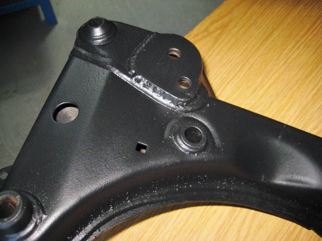

La obra empieza por el puente delantero, donde apoyan los tacos de motor es una chapa de 2mm, esa pobre chapa no solo sujeta el motor si no que recibe los esfuerzos que los tacos no logran amortiguar. Si no eres de pisar a fondo el pedal o hacerlo progresivo el puente dura mucho más. Unos tacos de motor fatigados o blandos transmiten menos esfuerzos que unos nuevos y duritos. Recientemente lo cambié y no le sentó bien al puente.
Ese agujero no debería ser tan grande, ahí ya hay parte de metal arrancado.
Lo primero es lijar la zona para eliminar la pintura.
Se suelda un refuerzo por arriba
Y otro por debajo
Posteriormente se pinta el puente entero para protegerlo del óxido otro tanto de años
Aquí el puente entero ya terminado.
Aquí lo podemos ver en el banco de trabajo hecho a medida, para comprobar que está perfectamente recto y todo como tiene que ser.
Los refuerzos utilizados son estos y se venden ya hechos en unas cuantas páginas de internet, sobretodo de USA

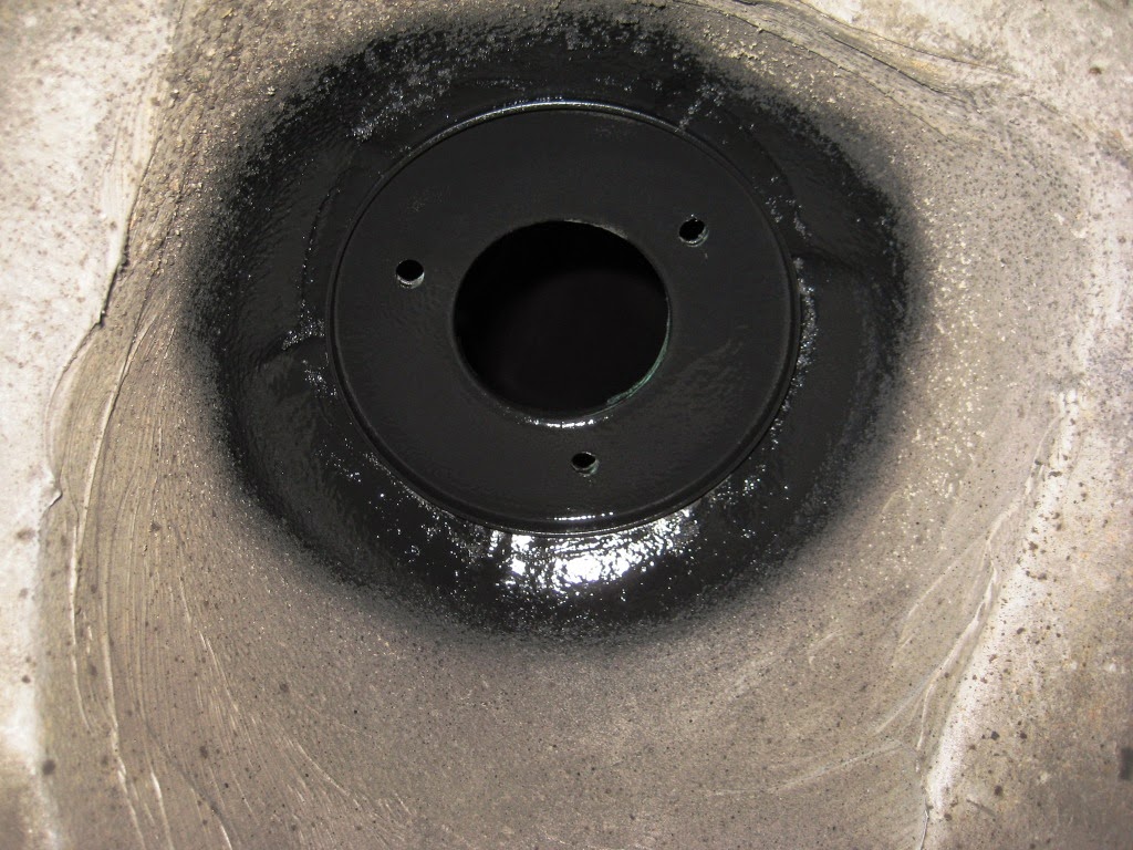

En la parte trasera las soldaduras del maletero estaban aparentemente decente, en el coupe y algunos roadster desde el maletero no se ven muchos puntos de soldadura pues hay un aislante pegado, por debajo mi coche desde que lo compré solo tenía 2 puntos ligeramente saltados, de vez en cuando los miraba y aquello parecía no avanzar, raro pues con lo que he hecho con el coche era como imposible no pasase. Me lo empezaba a oler y decidimos despegar el aislante con la pistola de calor.
Menuda sorpresa, unos 7 puntos saltados.
Pero el maletero nada cedido aún por suerte, por lo que se lija la zona, se prepara para soldar y se suelda. Posteriormente se pinta para evitar óxido.
Y se coloca un nuevo aislante.
Visto desde abajo.

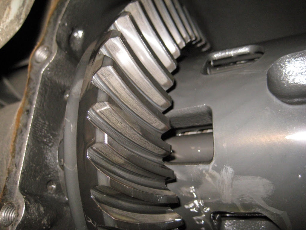

El diferencial se abrió para comprobar el desgaste. Tiene una holgura de micra y media, me han dicho que con los km que tiene el coche es normal y que a ese ritmo de desgaste tengo diferencial para toda la vida. Al menos alguna buena noticia, cerrar y a otro tema maria elena

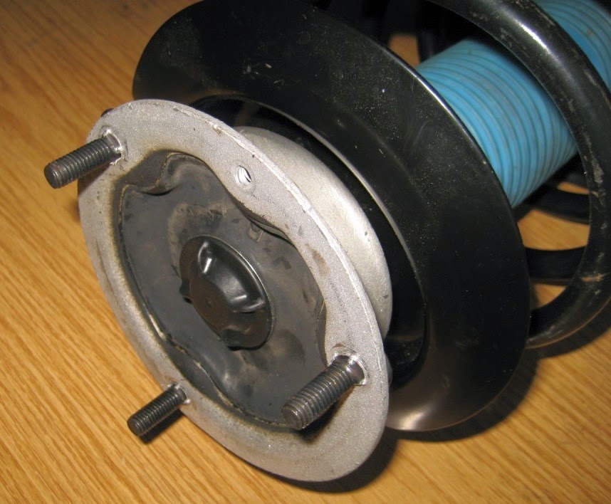

Los amortiguadores delanteros estaban ligeramente doblados en el vástago.
Y una de las cazuelas dañada por un exceso de apriete.

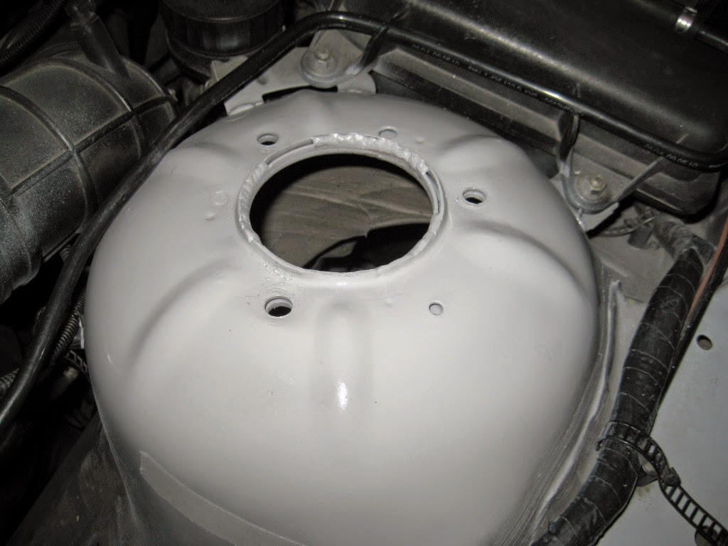

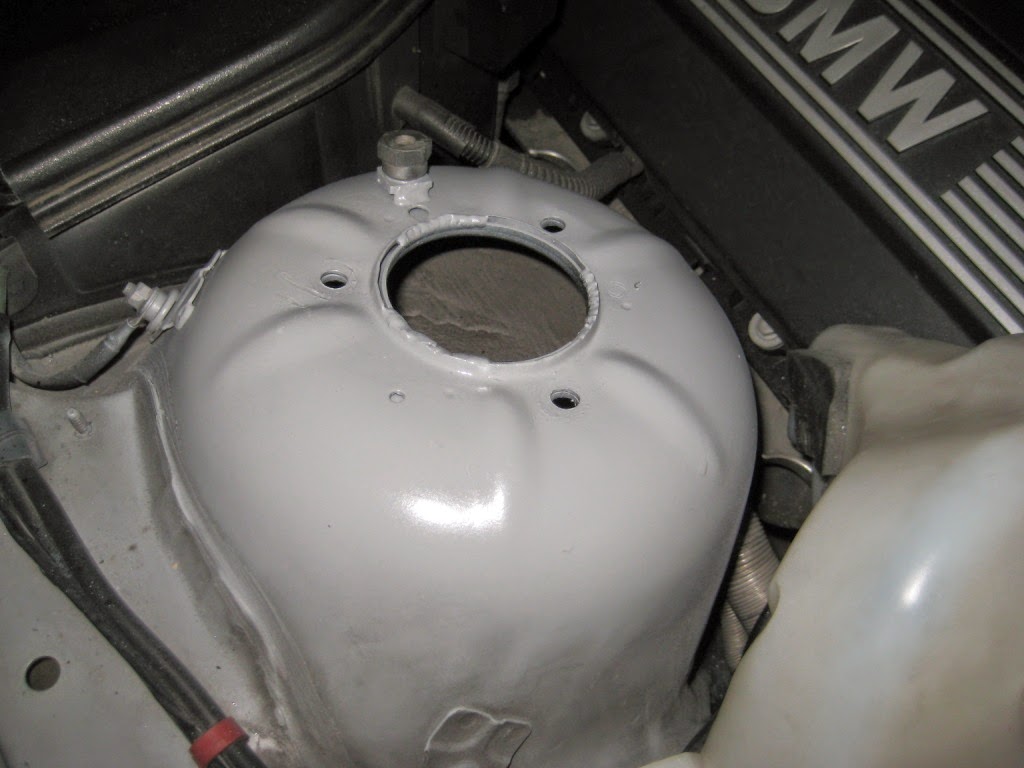

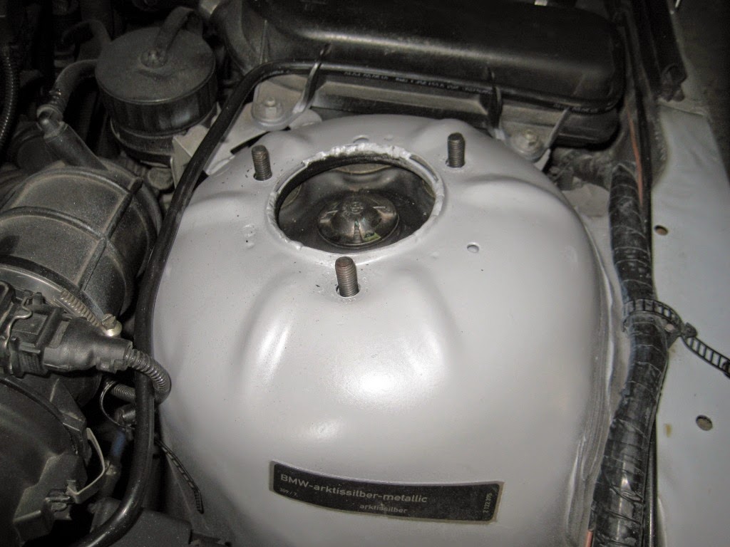

Aprovechando que estaba aquello desmontado se procede a reforzar las torretas por la parte inferior. Hay unos refuerzos que llevan los m3 que vienen al pelo, pero funcionan mejor soldados.
Al soldar por el otro lado de la torreta se quema la pintura y se pone fea por lo que hay que pintarlas.
Piezas desmontadas y piezas nuevas
A las copelas, son relativamente nuevas, las de de fábrica son negras, la bmw ahora las vende grises, yo las cambié hace ya 4 años, al poco de comprar el coche. Se han limpiado los rodamientos y puesto nueva grasa. Además se cambia la tornillería por una más larga y dura para poder atornillar bien todas las capas. Refuerzo, chasis y barra de torretas.
Los amortiguadores nuevos ya listos para montarse.

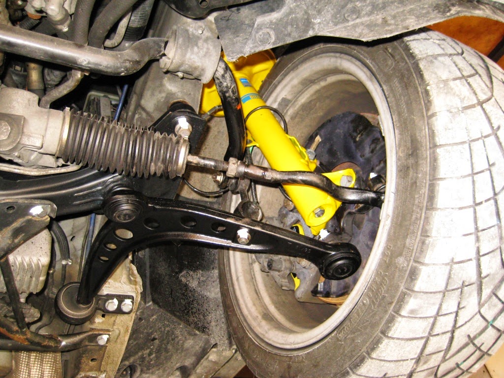

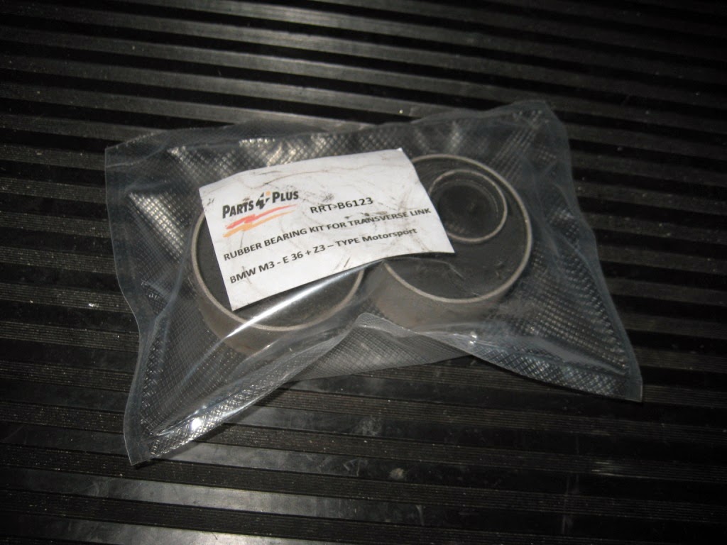

Tras años oyéndolo, incluso compré unos que luego vendí sin llegar a montar, he montado los silent blocks delanteros excéntricos del m3, los cuales dan más avance por la excentricidad y mayor precisión y dureza de dirección por ser macizos.
Los brazos son meyle hd, y están en muy buen estado pues los cambié hace solo 3 años.
Se comprobaron las rotulas y están perfectas.
Los tirantes de la dirección se iban a cambiar pues estaban oxidados, y la rosca gripada, pero tras comprobar que la rotula estaba bien aun siendo los originales se decidió por restaurarlos, repasar roscas y pintar.
En esta foto el flash es matador, en vivo lo que llama la atención son las piezas nuevas y en la foto lo que llama la atención es la suciedad y las piezas oxidadas, a ver si la repito sin flash.
Las pastillas estaban en las últimas, las 4 por lo que se han cambiado, además se ha cambiado un 2 latiguillos metálicos que en su día yo no conseguí cambiar y por supuesto nuevo líquido de frenos. Motul racing 660 y ebc Yellow stuff.
en alguna fotografía se puede ver que toda la tornillería utilizada es nueva, más de 100€ solo en tornillería.

En principio darte la enhorabuena por el trabajo realizado, que nuestros coches se lo merecen.
Por otro lado y en referencia a los silent blocks excéntricos. Estoy pensando en ponérselos. Pero tenia entendido que los que hay que montar son los del M3 e30 y no los del M3 e36.
Podrías sacarme de la duda cual son los que se pueden montar???
Y para finalizar... montando estos silent blocks excéntricos se corrige el efecto que hace la dirección al coger las rayas de la carretera o las imperfecciones del asfalto???
Gracias y un saludo.

Son los del e30.
Por otro lado decirte que yo sigo notando las rayas de la carretera cosa mala. En su día abrí un post donde trataba de recopilar información al respecto para saber que cosas lo fomentaban y cuales no.
Para darle mayor rigidez al chasis, especialmente en la parte trasera, basado en el refuerzo que comercia strong-strutt, se ha creado a medida un refuerzo mejorado. El diseño puede que aún no sea el definitivo pues estoy probando varias posibilidades para ver cual da una dureza al eje trasero adecuada y en consonancia con la del delantero con la barra de torretas. Tambien limita y rigidiza el puente trasero ya que limita su moviendo en los apoyos con el chasis. Por ahora estas son las fotos del modelo más definitivo.
Además este sistema protege de golpes el tubo de escape, el deposito de gasolina, y las tuberías de gasolina.
Logicamente el coche se ha alineado a conciencia, respecto al chasis, no como en la mayoría de sitios que alinean respecto las ruedas, con diferencias de presiones, desgaste...
Delante
Convergencia 0, totalmente paralelas las ruedas, para que el coche corra todo lo que pueda, gire bien y deje hacer al eje trasero.
Caída 1º 30' con esto las ruedas apoyan mejor en curva, ni mucha ni poca para que también frene bien. Además con más avance he ganado caída dinámica lo cual ya no es necesaria tanta en estática.
Avance 3º 50' , casi 4º gracias a los excéntricos. El coche gira muy bien a alta velocidad, aporta caída dinámica, por contra gira ligeramente menos en curvas muy muy cerradas, hay que girar más el volante en ese tipo de curvas pero la dirección del zeta es bastante directa.
Detrás
Ligera divergencia 0º 5' con esto hago que el coche gire mejor, cerrarla hace que el coche vaya más recto y le cueste más girar. A alta velocidad es bastante sensible, aunque nada extremo y paliado en parte por el avance delantero.
Caída 2º Bastante poca caída, a mi me gusta, las ruedas pisan bastante bien para que traccione mejor sobretodo.
Presiones, ahora llevo 2.5 delante y 2.3 detrás.
El coche me falta probarlo, pero los 60km que he hecho, el coche por ahora es otro.
Agarra mucho más, pero mucho más debido al alineado.
Gira mucho mejor y se siente más ligera la dirección gracias a los excéntricos y la alineación.
Gira super plano, el culo en apoyo no se hunde tanto como antes, el refuerzo hace su función.
Han desaparecido el 99% de los grillos que tenía el coche internos y externos.
A falta de probarlo más estoy muy muy contento salvo por la factura que siempre pica.

Son los del e30.
A mí me pasa exactamente igual que a ti. Cambié los silentblocks por los excéntricos del M3 y noté leve mejoría, pero sigo teniendo que agarrar el volante con ganas. Tengo las ruedas traseras en los testigos y las delanteras con algo más de dibujo. Espero que sea por eso y lo corrija con gomas nuevas, pero no tengo toda la fe del mundo. Cuando juego con las presiones noto que algo mejora (cuando meto más presión). Si eso no ayuda me planteo brazos delanteros nuevos, pero viendo que tú ya lo has hecho y tampoco lo notas...
Yo tengo las cuatro ruedas nuevas. Creo que michelín sport pilot 3 y sigo notándolo igual.
Habra que seguir investigando.
Solo te digo que cuanto más "agresivo" vayas de suspensión y configuración del chasis, más notarás las rayas e imperfecciones de la carretera.
Para borrarlas mejor compra un cadillac de los años 80 de las peliculas americanas. Vamos, en esos coches no sientes na de ná.
Quiero decir, que si pones barras estabilizadoras, o una barra de torretas, o silentblocks mas duros de M3, etc....
Lo unico que haces es hacer un chasis más eficaz, más puntiagudo, mas reactivo, etc... que transmite mas. con lo que no me joras mucho ese aspecto.
Yo hace tiempo puse una barra de torretas, y era tal el aumento de ese efecto, que la quité. Cuando pasaba por carreteras en mal estado o con agujeros, que hay muchas por mi zona, o inclinación hacia un lado, la otra rueda seguía aún más ese efecto, al ir directamente "conectada" a la otra. No sé si me explico
Dicho esto, empieza verificando el paralelo de tus ruedas delanteras!! Si están "abiertas", es decir la derecha mira a la derecha y la izquierda a la izquierda en vez de ir paralelas, aumenta mucho el efecto de seguir las lineas de la carretera.
y luego, asegurate de que tus netumaticos esten bien equilibrados y tus lantas no tengan algun golpe o deformacion.
Yo con las style 42, notaba algo rado, a mas velocidad peor, y me di cuenta que una estaba huevada (un bache), y me volvía loco por encontrar de donde venía. Y era simplemente eso. Cambie las llantas y el coche vuelve a ir fino.
