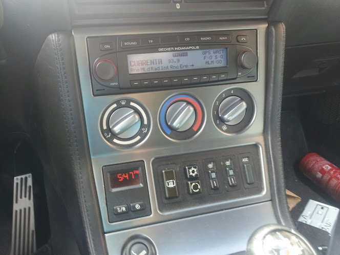

Otro especto a solucionar era el tema radio, hace un año aproximadamente, cambié la radio con la que compré el coche por una moderna con entrada usb y mp3, negra con iluminación en rojo, pero que seguía teniendo el problema del 99% de las radios aftermarket, son muy cabezonas, no entiendo la finalidad de hacerlas así pues no llegan a integrarse bien en ningún coche... Como no soy de gastar por gastar menos en música que no es algo me vuelva loco en el coche, no me había decidido a gastar en una becker. Pero mi novia quería una radio con usb para su coche y encontré una chollo.
14+-+1
14+-+1
No se aprecia bien en la foto, pero la iluminación de la nueva es roja pero la pantalla es azul. Pues no queda nada nada mal, estéticamente para mi es más que suficiente, lo que más me ha sorprendido y no fue el motivo de la compra es la diferencia en calidad, es abismal, mi coche por arte de magia tiene bajos y el sonido es mucho más lleno. También ha mejorado bastante la recepción de la radio. Irradia calidad por todos lados, por cierto que como comentó @SalamancaZ3 se puede desactivar lo de la derecha del gps y así lo he dejado, no aparece nada, gracias a @lulutis2000 que me descubrió un segundo menú de opciones dejando pulsado el botón de sound.

Me gusta la radio, una pregunta @puntoloco , porque has desactivado el GPS?
Pues porque no tiene sentido en el siglo 21 utilizar un gps obsoleto y desactualizado que te de las instrucciones por una pantalla similar a la de un alcatel one touch easy, pudiendo llevar el del movil, actualizado, con los radares y con una pantalla a color y todo!!
