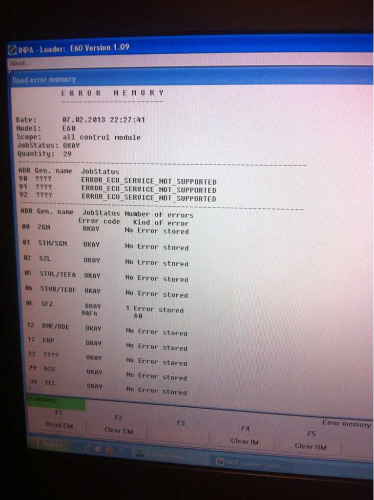

    Hola haber si alguien me ayuda a interpretar varios errores q me da el inpa, ya se q el dis o el expert es más sencillo de leer pero no soy capaz de echarlo a andar x falta de tiempo, el tema es q me da varios errores de ECU y no se el motivo o si tengo q cambiar algún sensor o pieza decirnos q el coche funciona perfecto excepto en algunas ocasiones q se queda sin fuerza desde las 1000 a las 1800 tpm q vuelve a dar un tirón de forma normal, aparte llevo la luz de airbag encendida y ya no se apaga, me comentaron q podía ser el cable positivo de la batería q solía joderse el pirotécnico y afectaba al airbag ¿creéis q puede ser eso? Os pongo unas fotillos de los errores q me da el inpa saludos

    Decir también que cierta falta de potencia solo es de vez en cuando, no es una cosa que le pase al coche siempre es sólo a veces, haber si ustedes me guiáis un poco.
