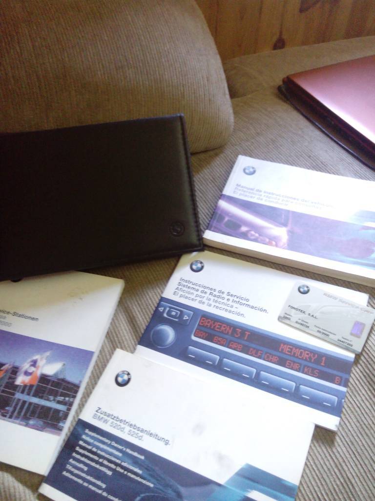

Esto es lo que pone en el manual. Solo indica que lo mejor es 0-x o 5-x y que x se puede sustituir por 30, 40 o 50.

El fabricante pide 5w40.
Comparto contigo motor y sonido a taques. Como te comentan es normal. Es mas persistente con 10w40 lo tuve 3 meses ese aceite y sinceramente no se si es placebo o no pero noto mejor sonido con el 5w40 que con 5w30. Yo sin duda 5w40 para ello diseñaron este motor con dicho aceite
No digo yo que no a lo de 5w40 pero esta misma mañana he estado en el conce y he preguntado por el tipo de aceite y primero de decirmelo él y seguidamente de confirmarlo con el mecanico, me ha dicho que BMW recomienda y pone en todos sus coches el 5w30 excepto para los M/// que es 10w60.

Donde podría ver eso que afirmas? No es por recriminartelo si no por que cada uno dice una cosa. Mira ahora lo que veo en esta foto. Estas cosas solo me dan a confusión aun mayor.
Pregúntalo en BMW si no te fías de lo que pone en el libro de tu coche, ellos tienen en el taller toda la información de los vehículos esa pagina no es de BMW es de una empresa ajena por lo tanto no me dice nada. Te pongo otras paginas no oficiales que recomienda, aceites distintos. ¿Quién tiene razón? para mi el ingeniero que diseño el coche. Saludos
Ese libro de inspecciones es de 2001? no se parece en nada al que venia sellado con mi coche y que especifica las reparaciones y servicios hechos en el coche con los materiales usados y con los kilómetros certificados por BMW... Saludos

Es de un BMW 520d E39 M47 del 3/2000.
