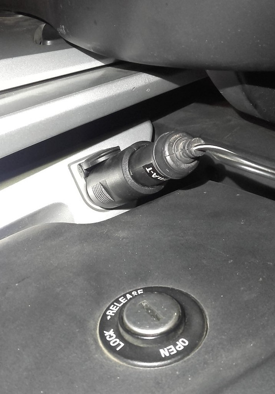

Con el mantenedor no desconecto la batería en el X1, pongo la pinza roja+ en el pitorro que tiene en el capót cubierto con una tapa, y el negro- en el saliente que tiene para ese menester y sin problemas.

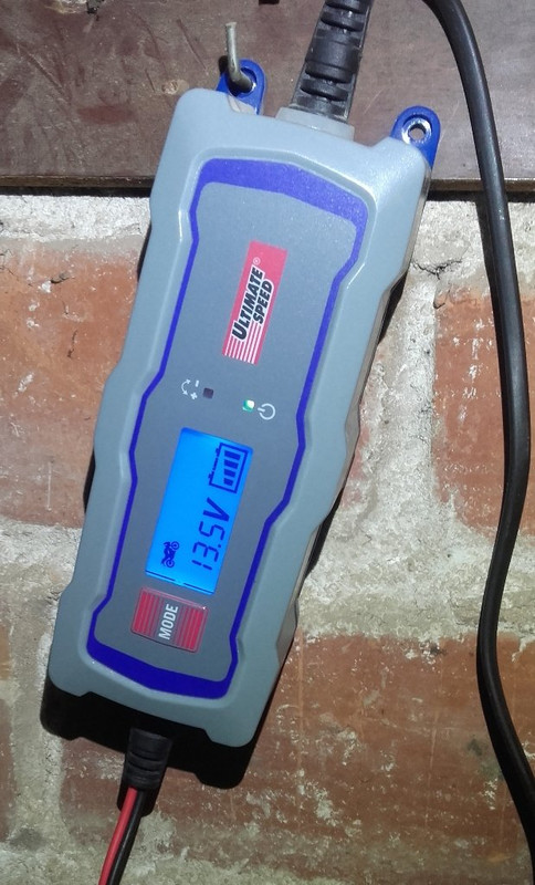

Un mantenedor no es otra cosa que un cargador de batería.
No exactamente, evidentemente un mantenedor carga pero un cargador carga "siempre" y por lo general con mas potencia y si se tiene mucho tiempo enchufado "hierve" el agua de la batería, el mantenedor carga muy lento y cuando llega a una carga se desconecta y cuando la batería baje la carga se volverá a conectar el solo a carga lenta y volverá a detenerse cuando llegue al voltaje y eso un cargado "normal" no lo suele hacer, además los mantenedores suelen "recuperar" un poco las baterías los cargadores normales no.
Aquí analizan el del Lidl y no sale mal parado
JaumeB
11 Abr 2020
2.897
4.213
Pregunta desde la ignorancia: es seguro dejar algo enchufado a la batería puesta en el coche a la corriente durante tiempo indefinido en un lugar cerrado? O sacáis la batería del vehículo? Ojo, no sé cómo funciona un mantenedor.
Si, no hay que desconcertar la batería y puede estar conectado el tiempo que quieras ya que el solo se conecta y se desconecta cuando hace falta y carga muy lentamente ni carga a picos de voltaje altos, en cambio un cargador estándar no es bueno dejarlo enchufado días.

Pues con un cargador como el que puso Rada de Ferve, recuperé una batería como dije más arriba, que estaba totalmente descargada, y con el mantenedor no pudo porque daba error como de avería, al estar descargada del todo.
Pues si puede ser, un cargador es algo mas "bruto" y mete carga si o si la coja o no la batería, incluso que una batería esté mal o comunicada el cargador intenta meter energía ni que la batería no la "acumule" en cambio como dices el mantenedor si hay un nivel muy bajo es fácil que no se "active" y no cargue o si te carga es tan lento que necesitarías muchas mas horas, un mantenedor está diseñado para unas cosas y un cargador para otras, todos cargan pero no de la misma manera ni están pensados para lo mismo.

¿Los has probado?
¿Son para los coches que tenéis en y al no arrancarse se quedarían sin batería? :)

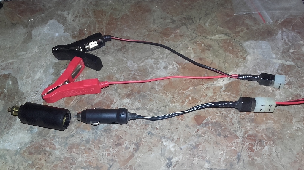

Yo si porque tengo 3 del Lidl y años que hace y los he usado bastante, es mas siempre hay alguno conectado porque en casa entre coches y motos hay 8 vehículos y los suelo ir rotando en los coches o motos que menos uso.
Que yo sepa son para cualquier tipo de batería de coche o moto
En uno me hice este invento para poder ponerle una toma de mechero y asi en una moto "BMW RT1200" lo enchufo directamente en una toma trasera DIN con adaptador a mechero y no hay que desmontar el asiento.
Para mantener,vale,pero para cargar una Bateria,grande,tardas un mundo,en el mejor de los casos 4 Amp.
Que seran menos segun la bateria coge la carga

Si claro, tengo uno, carga muy lento y mantiene una vez cargado, desconozco la frecuencia.
Ya ya, es que los mantenedores son eso mantenedores, se ponen a la bateria "cargada" como quien dice para evitar que esta se descargue y no cuando está descargada.
Los coches cuanto mas modernos son mas bateria consumen "estando parados" ya que hay sensores y cosas conectadas siempre a toda hora ni que cerremos el contacto y eso crea un consumo fijo de energia que poco a poco van descargando las baterias y como no se use el coche regularmente a la que pasa el tiempo no lo arrancamos
En los coches de antes no pasaba tanto ya que al cerrar el contacto se desconectaba todo o casi todo
