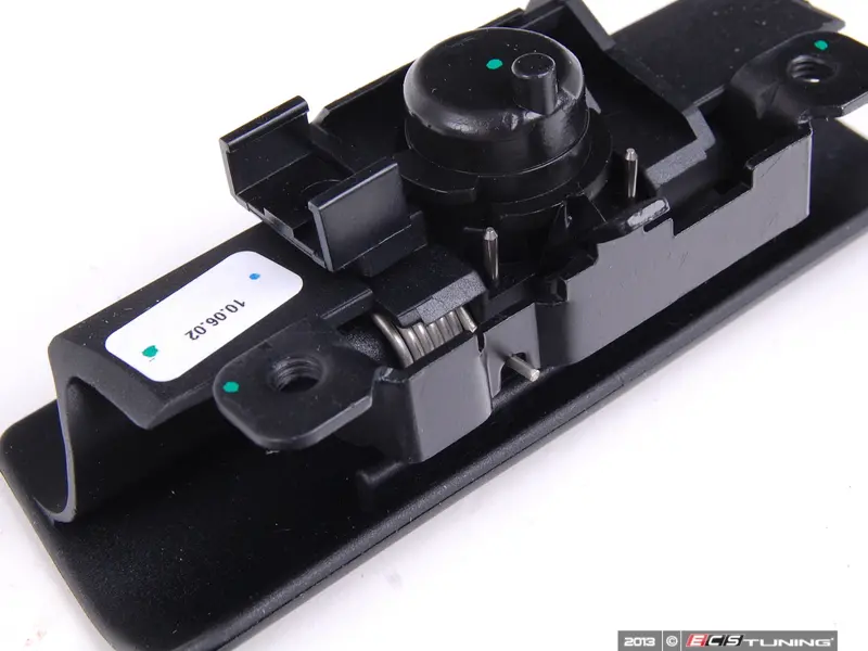

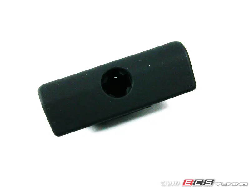

Volviendo a leer el manual de usuario ( eso que muchos nunca hacen ) me he acordado de que la guantera y el bloqueo del maletero estan conectados ( ya lo dijo Eduma). Resulta que la cerradura de mi guantera no iba del todo bien y se ha terminado de fastidiar, solo abre si tiro de ella con fuerza y cerrar lo hace bien, los tetones no van bien. Si bloqueo con la llave se queda bloqueada, o al menos lo parece, tampoco quiero tirar fuerte de ella para comprobarlo.
Bien, como el cierre de la misma va unido al bloqueo del maletero, no se si recordaréis que el pulsador de mi maletero no funciona ( lo abro o cierro solo con el mando o llave pero no actua el cierre centralizado del coche sobre él) ; si se bloquea la cerradura de la guantera lo hace el maletero también y seria la causa por la cual no me funciona el pulsador.
Pues creo que arreglando la cerradura de la guantera solucionaría lo otro, porque recuerdo que ( también Eduma) nos ilustró informando de que el coche descapotado con el cierre puesto por seguridad también bloquea la guantera ( cosa lógica). Y en el mio no funciona ésto.
Después de toda esta mega introducción....la pregunta es.....que pieza/s debo comprar y cambiar para arreglar la cerradura de la guantera y que me funcione con mis llaves???
Bastaria solo con el bombillo y las chapitas para codificar?
Eduma
Antes de comprar nada, comprueba el micro que lleva la cerradura.
Eduma
Este es el cierre nuevo y puedes poner el bombin tuyo.
