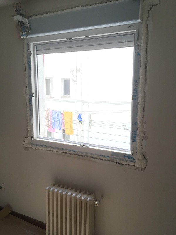

No, el edificio no es "antiguo", tiene ahora 10 años, yo lo compré nuevo con la carpinteria de aluminio que tiene actualmente, los vecinos que tengo por debajo han puesto todos el mismo tipo de ventana corredera, supongo que por lo mismo que yo, no hacer "obra".
Para limpiarlas intentaré usar algún sistema para no tener que desmontar siempre.
No siendo el mejor sistema por lo menos es mejor que lo que tenía, quiero decir que lo mejora.... En tema ruido noto mucha diferencia ya que no se escuchan las lavadoras o secadoras u otras ruidos igual que sin esa ventana adicional.

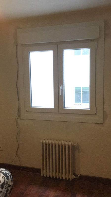

Venga...que le saco el dni a esas ventanas.
Carpinteria de 70 de Veka
Marrco 101226
Hoja 103245?
Cajon nacional de 185. Decorativo. No es veka.
Por el junquillo. Composición de vidrio de 24mm. A lo sumo 28
Herraje Sigenia
Y ya, sin gafas no veo mas
Marrco 101226
Hoja 103245?
Herraje Sigenia

@Astropin , son buenas o no ?
Me suena que es de una empresa gallega los perfiles
Astropin
Z4 35is
13 Abr 2004
8.184
14.915
Seran de cortizo. Hasta que sacaron el canal de 16 ibas con su herraje modular bastante limitado.
Mira...la cuenta de la vieja.
0.7 x 1.10....0.77m2
A mi me parece una barbaridad 40mm de vidrio mas cámaras. Es un anti balas. Pero calculemos.
0.77 x 40 x 2.5....esa hojita pesa 77kilos.
Es una hoja pequeña y muy pesada. Pero al ser pequeña no deberías tener problema con un herraje moderno atornillado al frontal del marco.

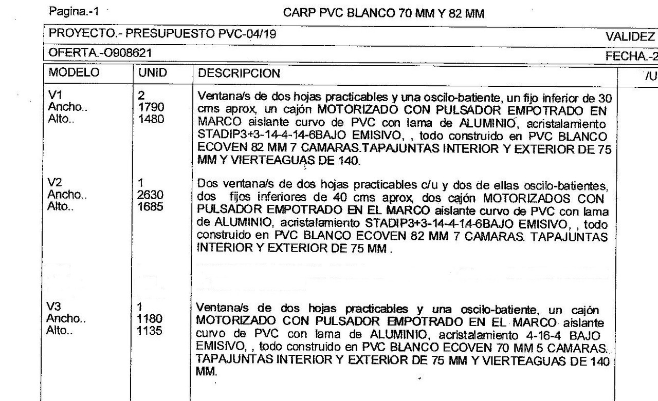

Rectificó. No me he equivocado...¿no?
Esa oferta no es la ventana de la foto:chulo:
A ver si acierto....en el último momento, decidiste que querías motor.
Con lo cual, el cajón no es de 155 como pone en la oferta. Es de 185. Y lógicamente, tampoco tiene el recogedor empotrado en marco:guitar:
Así es... poner motor solo incrementaba 100€ por ventana y aislaba el cajón que es lo que yo buscaba

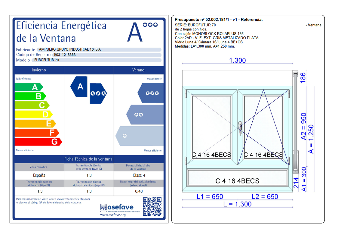

¿ @Astropin son estas tus ventanas ?
Vamos con el dni
Ventana de kommerling. Serie 70mm
Marco 001
Hoja 1589
Travesaño 122
Herraje roto frank
Cajon de persiana kommerling rolaplus
Vidrio de 24mm.
Made in Cantabria:guiño:
biggrinbiggrinbiggrin
Ahhh y esa foto tiene mas de 2.5 años. Tiene elementos que ya no se fabrican :chulo:
