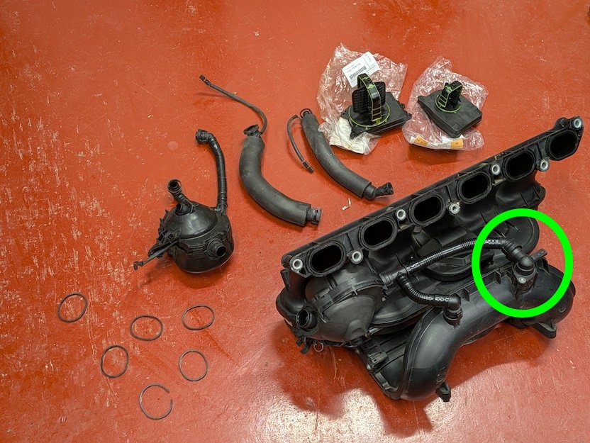

Y has cambiado PCV, Disa y bobinas por fallo o por precaución?
Yo tengo 81.500 y cámbiate PCV con 90.000 y seguramente bomba de agua con 100.000.
Jon_I
e91 330i N52
5 Jun 2017
42
66
PCV, DISAs y bobinas por prevencion. Lo explico en el hilo, me encanta el mantenimiento preventivo a éste coche.
Las DISA es algo que he leido mucho en binmerpost (e90post) y Reddit. Muchas fallan por vejez y si la mariposa se cuela al motor, caput. De hecho la primera vez se lo leí hace años a un chico en forocoches, despotricando de que el N52 no era tan fiable como decian, ya que se habia quedado sin motor por culpa de una DISA. A partir de ahí empecé a informarme y la verdad es que no hay pocos casos. Es verdad que pocos acaban en desastre, pero mira, una preocupación menos. DISAs nuevas y feliz :)
Bujias tenía que cambiar, y he aprovechado para meterle bobinas. Eran las del 2005 y así dejo el encendido al día (bobinas y bujias)
Y la PCV. Al tener que sacar la admisión para la DISA interna, he aprovechado para cambiar la PCV y sus conductos. No es muy cara y ya que estaba el trabajo de sacar el colector hecho, pues lo dejo al día. Tienen fama de ir deteriorándose y muchos consumos de aceite vienen de aquí.
Si lees el hilo, la bomba de agua (y termostato, de paso) también está cambiada no hace mucho. Pero en ése caso si que fue por avería.
Hay veces que solo nos fijamos en los Km, pero mi coche tiene 19 años, camino de 20, y el tiempo también deteriora los materiales, aunque no se hagan muchos Km

¿Lo de las DISA tiene mucho curro, son caras?
Jon_I
e91 330i N52
5 Jun 2017
42
66
Está claro, etoy de acuerdo.
No es difícil, pero pasas un rato.
La disa grande es sencilla de Cambiar, esta bastante a la vista soltando pocas cosas.
Para la pequeña, que va en la parte interna del colector de admisión, Básicamente:
- Soltar bandeja grande del filtro habitaculo y retirarla para dejar la parte superior entera a la vista. (No hace falta quitar los limpias, se quedan en su sitio)
-Soltar barra torreta lado conductor (no se si todos la traen. Mi 330i e91 si)
- Soltar filtro aire y quitarlo. Los conductos tambien.
- Soltar depósito de dirección y apartarlo sin quitar tuberías
-Quitar un monton de conectores y tubos
-Quitar cuerpo acelerador
-soltar tuberias pcv (suelen estar duras y aunque yo no he roto ninguna, en cada tutorial que he leido acaban rompiendolos. De ahí que tuviese compradas las tuberías.
-Sacar el colector de admisión. Cuando lo tienes fuera puedes cambiar la disa interior (la pequeña) y la PCV
Es decir, la grande (externa) la cambias facil, para la PCV y la Disa Pequeña, hay que sacar el colector de admisión.
La PCV con todas las tuberias, marca Febi Bilstein sale a unos 100€
Las Disa, despues de leer MUCHO. No montaría nada que no fuese la original (las fabrica Mahle, pero por exclusividad solo las vende BMW). El resto acaban dando guerra, incluso hasta las de marcas de recambios con mas nombre. Las originales cuestan unos 300€ cada una.
Las Disa, despues de leer MUCHO. No montaría nada que no fuese la original (las fabrica Hella creo, pero por exclusividad solo las vende BMW). El resto acaban dando guerra, incluso hasta las de marcas de recambios con mas nombre. Las originales cuestan unos 300€ cada una.
Lógicamente montaría recambio original y más en ese tipo de piezas. Sí que tiene faena la cosa. O sea, 600 pavos solo en las p*tas válvulas.
Lo bueno es que la que da guerra en teoría, es la mas fácil de cambiar, por lo que si vas pillado o no quieres pasarte, puedes hacer una, que se hace rápido y gastar solo en una
Yo he preferido liarme y hacer todo + el bonus de la PCV

Exacto. Es un poco loteria,... O ruleta rusa jijiji.
Buscando en la web hay MUCHA INFO:
https://www.bmwfaq.org/resources/reparar-disa-motor-n52.776/
https://www.bmwfaq.org/threads/os-ha-dado-fallo-la-valvula-disa-motor-n52.717845/
https://www.e90post.com/forums/showthread.php?t=1682469
https://www.1addicts.com/forums/showthread.php?t=2006930
https://www.zpost.com/forums/showthread.php?t=1771490
A mi la paranoia me entró al leer un usuario de forocoches que se quedo sin motor n52 por rotura de DISA, y que entró mierda al cilindro y.... Kaput. Luego empecé a leer y a leer, y hasta cambiarlas he tenido la mosca un par de años...
Seguramente el coche moriria con las Disa originales, pero...

Ahora que he visto los tubos con calefacción de @Jon_I me he acordado de la campaña, ampliada varias veces, por el codo calefactado de los N51/N52, que puede salir ardiendo, incluso con el coche parado.
En USA lo han considerado lo suficientemente serio como para llamar 1 millón de coches a revisión, en Europa, como es habitual, que nos den.
Aviso oficial: https://www.nhtsa.gov/vehicle/2006/BMW/Z4/C/RWD#recalls
Noticia del New York Times (paywall): https://www.nytimes.com/2017/11/04/business/bmw-recall-fire.html
Por otro lado, lo que suele partirse en esas mangueras son los conectores rápidos Normaquick, usados en muchos modelos de la época.
Cuando el acople falla puede haber tomas de aire y fallos de funcionamiento del motor.
Como ya empieza a haber problemas de suministro y falta de calidad de los repuestos nuevos, aquí tenéis la web del fabricante y un proveedor que ha salido en la búsqueda de Google para poder cambiar solo el conector.
https://shop.normagroup.com/de_en/plast-connectors/quick-connectors.html
https://www.iq-parts-shop.com/en/search/normaquick+v2/
He tomado prestada la foto de @Jon_I para resaltar el codo que se recalienta.
La reparación consiste en sustituirlo y modificar el arnés de cableado. Si el colector de admisión estuviese afectado lo cambian también.

Buenas.
En mi caso la que falló fue la más externa, que por lo que vi en su día es la que más tiende a fallar.
Me di cuenta porque empecé a tener en ocasiones puntuales un ralentí inestable y la
cambié por precaución.
Si no notas nada raro, yo no me calentaría mucho la cabeza, y al primer síntoma sabiendo que es algo habitual, pues procedería a cambiarla.

No es que tenga que... es por prevenir. Me sudaba la tapa de balancines y lo mismo venía bien cambiarla.

Yo también tuve que cambiar la Disa. En mi caso no daba fallo y estaba a punto de soltarse la “chápale ta” interna. Lo descubrí porque a veces el coche parecía que se empapizaba de aire. Fue a los 140k km o así.
un saludo

Claro que sirve.
¿Te suda la junta de tapa de balancines?
Yo hace unos meses que tengo un E60 530i del 2006 con el motor N52B30, tiene 113.000km, en este tiempo, ya me ha tocado una sonda lambda (aviso en el cuadro), la tapa de balancines (olor a fritanga en el interior en algunas ocasiones) y termostato ... el coche era de un amigo, impoluto, con todas las revisiones en taller oficial BMW, ningún problema, pero ... es lo que hay.
Me habéis metido un miedo en el cuerpo con las DISA, PCV ... y demás que no os hacéis una idea, j*der si va a ser peor que un diesel :facepalm:
un saludo
un saludo
Cual de las dos?
Berki
22 Nov 2005
14.940
869
Perdona Guancho, hace ya años de ellos (7 u 8 mínimo). Se cambiaron las dos pero la que fallaba era la que estaba debajo del colector de admisión. Lo que notaba al acelerar era como un ruido de admisión de exceso de aire pero que el coche no daba todo su potencial y una leve vibración. No lo hacía siempre y no daba fallo. Date cuenta que estos coches a poco que no van cien por cien redondos ya lo notas. Yo no me obsesionaría.
un saludo
