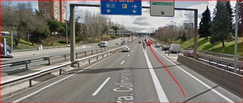

- En esta salida por ejemplo, que la cojo a diario
https://www.google.es/maps/@40.4853...BgiTH12KGtAWCszuww!2e0!7i13312!8i6656!6m1!1e1
Cuando comienza el repecho:
