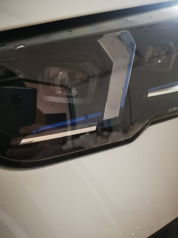

Hola El otro día al salir de un parking por la noche y circular por una autopista cuando paré el coche vi que los dos focos delanteros tenían condensación interior, os a pasado a alguno? Es normal? Saludos

https://i.postimg.cc/SskNw84v/Imagen-de-Whats-App-2024-10-31-a-las-13-16-28-d8e2542c.jpg Debajo de lo azul

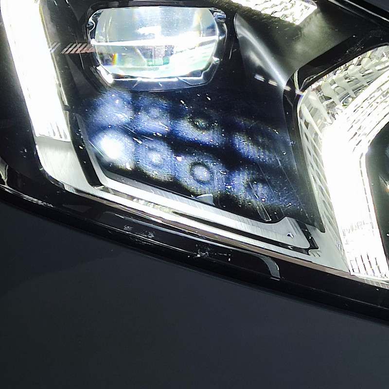

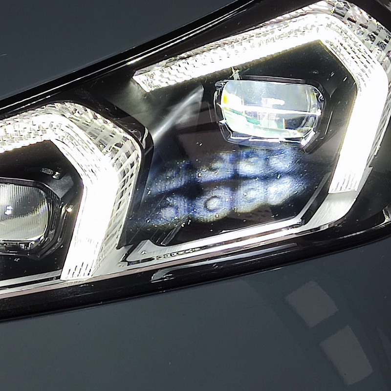

Hola Oski46 Los os mios tenían bastante mas iban de un extremo a otro toa la parte inferior del ambos focos, os paso las fotos https://postimg.cc/gallery/qqLrMNy Saludos
ostia eso es mogollon, yo llevaria el coche, es mas yo como vea que me sigue saliendo, aunque sea poco lo pienso llevar
Lo normal es que no ocurra eso. Pero estate preparado, porque cuando vayas a reclamar a BMW te dirán lo contrario. A ver que les dices tú entonces, pero como no sea algo fuerte, te iras con ello para siempre. En tu mano esta.
Me parece increíble que eso pueda considerarse algo normal...vamos ni en BMW ni en ninguna otra marca...los faros de cualquier coche estan ventilados justo para que no pase eso
Y no son baratos, ni los faros ni el coche, yo al menos no lo veo normal.El año pasado en el coche de mi mujer , 13 años que tiene, faro bixenon con movimiento en curva, nos dieron un golpe, y el faro cambiado entero, ponia que valia 1200 pavos, no quiero ni pensar lo que valen estos.
Por mi experiencia y lo que me dijeron en el CO es lo contrario, por falta de ventilación, por eso solo le pasaba al faro izquierdo, que estaba mas encajonado y nunca paso en el derecho que estaba mas accesible. De cualquier forma, en estos coches nuevos no sé, pero en los antiguos la hermeticidad es imposible puesto que hay que acceder para cambiar bombillas.
Y precisamente el sistema de la.bombilla venía con juntas para hacer el hermetismo, al menos en los que yo vi, que no eran pocos. Si a eso le sumamos que de 9 coches que he tenido a ninguno se me ha empañado un foco principal...

Precisamente en los faros Xenon de mi e89 empezó a aparecer condensación en su interior cuando llevaba el coche a lavar con manguera. Después de varias visitas al concesionario, de no saber qué hacer, resultó que un operario dejó mal apretado el tapó por el que se cambian las luces diurnas en una visita que hice al concesionario por cambio de una bombilla fundida. Se apretó bien y desapareció el problema.

Hola. Yo observé esto el otro día después de lavarlo. Es a esto a lo que os referís de la condensación? Gracias. https://i.postimg.cc/QM33m6Rm/IMG-20240912-124831.jpg https://i.postimg.cc/cCHZYrVN/IMG-20240912-124840.jpg
Hola, Yo estoy igual... contacté con el conce y me aseguró que es algo nuevo en los X2. Que en lugar de estar herméticamente cerrados tienen varios mini orificios de ventilación y que se empañan al lavarlos, por ejemplo. Es una cosa rarísima, pero si dicen que vienen así de fábrica, qué se puede hacer?
