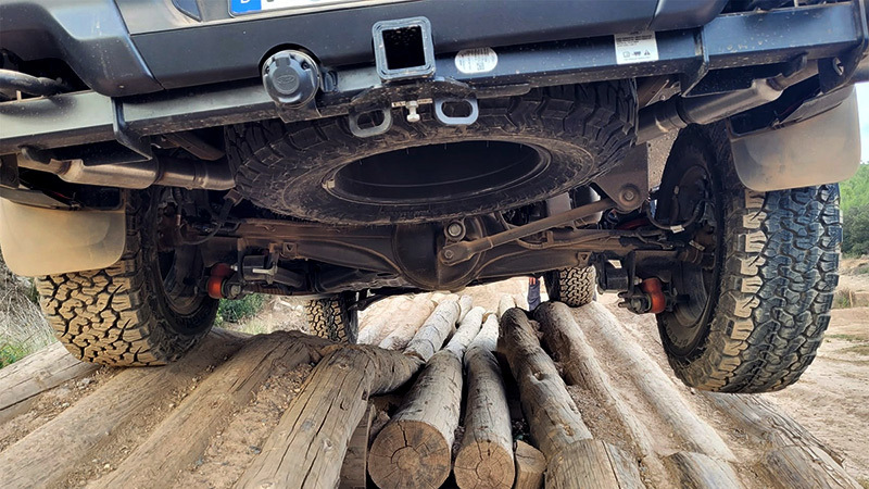

Pero la faceta lúdica del Raptor comienza donde se termina el asfalto. Su capacidad trialera es mejor de lo uno puede imaginar viendo sus dimensiones, ayudado sin duda por un sistema de tracción total (conectable automáticamente; tiene diferencial central con acoplamiento mediante embrague multidisco), los bloqueos de los diferenciales trasero y delantero (como un Jeep Gladiator (opcionales), un Jeep Wrangler Rubicon o un Mercedes-Benz Clase G y la reductora.

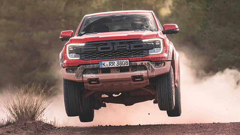

Pero quien se compre un Raptor donde más lo disfrutará será en pistas rápidas. Ahí es donde se ve la diferencia entre una suspensión convencional y la que tiene el Raptor, con mayores recorridos y unos amortiguadores FOX Live Valve de control electrónico. Una de las zonas que Ford preparó para que probase el Ranger Raptor fue un circuito de tierra con una zona en la que había que saltar (no era obligatorio, pero cualquiera desaprovecha la oportunidad). El salto se hacía a una velocidad de unos 85 km/h. Di tres vueltas al circuito. En la de reconocimiento salté a 77 km/h (fue casualidad, lo prometo) y el Raptor aterrizó con las ruedas delanteras primero. El golpe que esperaba fue una ligera sacudida. En la segunda vuelta llegué al salto a 90 km/h, el vuelo fue más elegante y la caída muy suave porque el Raptor tocó tierra con las cuatro ruedas a la vez. En la tercera ocurrió lo mismo. Es una sensación curiosa para quien no haya tenido la oportunidad de subirse a un coche de competición con suspensiones de calidad.

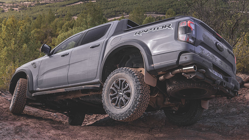

La versión Raptor se puede distinguir a la vista por muchos detalles. Tiene un paragolpes delantero diferente y una parrilla en las que las letras FORD reciben todo el protagonismo. El paragolpes trasero también es distinto y el peldaño que hay tras la rueda trasera para facilitar el acceso a la zona de carga en el resto de los Ranger (imagen) desaparece.
Las piezas decorativas negras de los pasos de ruedas sobresalen mucho más debido a la mayor anchura de vías, los grandes estribos de aluminio son específicos y hay unas piezas negras en las salidas de ventilación que hay en el capó y las aletas.

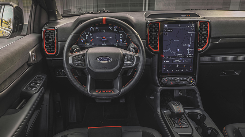

El habitáculo está decorado con elementos de color rojo anaranjado (Code Orange) en las salidas de ventilación, unos asientos distintos al resto de los Ranger (los delanteros y los traseros) y un volante con pespuntes rojos y la palabra Raptor en el arco inferior. El volante está calefactado y tras él hay unas levas para manejar el cambio que son de magnesio en vez de plástico.

Los faros son matriciales de ledes, el cuadro de instrumentos es una pantalla (12,4 pulgadas), el sistema multimedia tiene la pantalla más grande de las dos posibles (12”) y cuenta con el sistema operativo SYNC 4A, el más reciente de Ford (tiene conectividad inalámbrica con Android Auto y Apple CarPlay) y el equipo de sonido es un B&O de 10 altavoces.

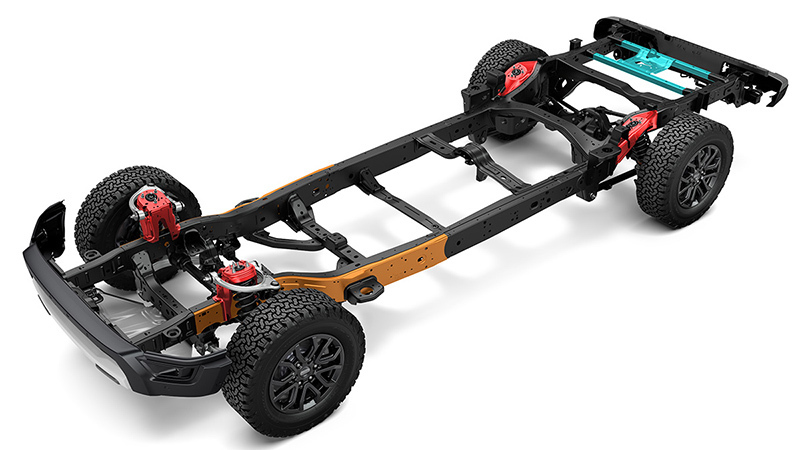

Además, hay modificaciones que afectan a los propios componentes y a varios elementos del chasis para incrementan la resistencia en algunas zonas. Estas son las diferencias respecto al resto de la gama Ranger:
- Brazos de la suspensión delantera, inferior y superior, en aluminio en vez de acero.
- Mayor recorrido de las ruedas en los dos ejes.
- Amortiguadores FOX Live Valve.
- Refuerzos en el pilar C, la caja de carga y la rueda de repuesto, así como bastidores exclusivos para el parachoques, las torretas de los amortiguadores delanteros y los soportes de los traseros.
- Placa inferior delantera (protege el radiador, la dirección, el cárter del motor y el diferencial delantero) hecha de acero de 2,3 mm y con una superficie del doble de tamaño.
- Ganchos dobles de remolque, tanto delante como detrás
