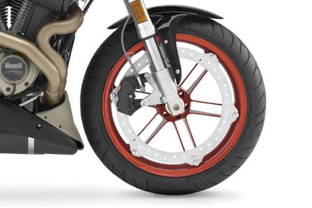

Hay un acosa con la que no cuentas ..
Cuanto más te separas del punto medio de la circunferencia , mayor es la inercia ... efecto volante de inercia .
Que te te costará más parar .. así mismo te perjudicará para empezar a mover el conjunto desde parado , osease que consumirás más energía para iniciar el movimiento .
Dentro de ese gran diámetro meteríamos el peso del propio disco que también has de frenar .
Aunque por otra parte tendrías la ventaja de la ley de palanca , cuanto más larga es la palanca menos esfuerzo .
Lo mismo @Gulf627 nos lo puede explicar con cuentas , que molan un cacho los post de alguien que le pipea a la física. .
Las motos buell montaban un disco delantero casi del tamaño de la llanta .. y me da que no debió de dar mucho resultado la cosa cuando los demás fabricantes no se quedaron con la copla ..
Perdón si ya estaba explicada la cosa .. he entrado en esta última página .

El ejemplo que pones de las Buell es diferente, porque aunque el disco tiene mayor diámetro, no aumenta la superficie de contacto, tal y como ocurre en los coches.

En el caso de las motos, el sistema de frenos perimetrales de las Buell no triunfó, porque aunque el diámetro del disco sea muy grande y con ello puedes meter más pistones a morder en el mismo espacio, cosa que aumenta las prestaciones de frenado, tiene un pero (siempre hay un pero), y es que generan mucha inercia cuando se frena y a la vez se intenta tumbar, y por eso no verás ni una moto deportiva con este tipo de frenos.
