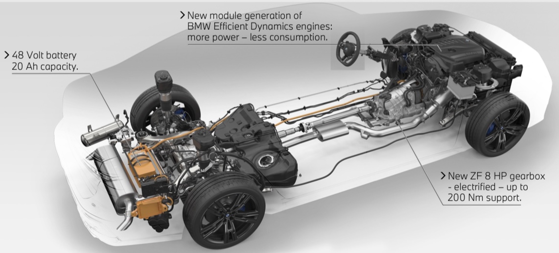

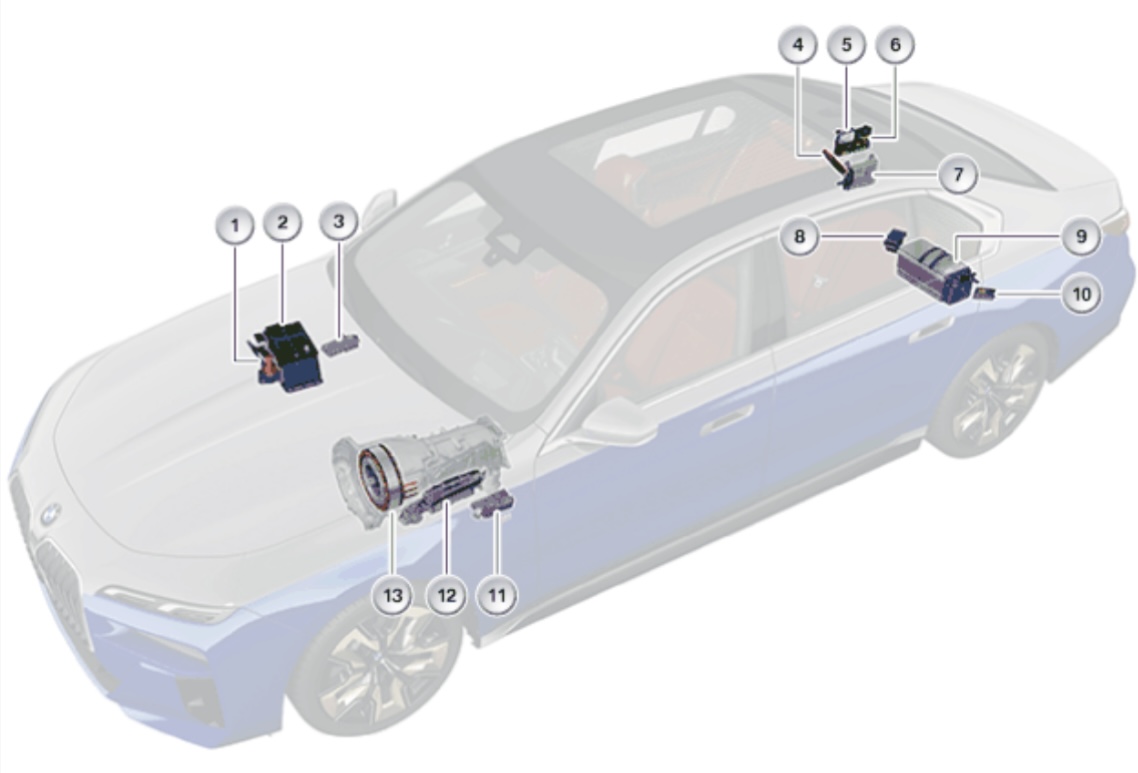

*Foto de ejemplo del circuito de 48 V de un Serie 7 G70.
- 13) Motor eléctrico de 48 V.
- 12) Electrónica del motor eléctrico (EME48 Electrical Machine Electronics 48 V).
- 9) Bateria de 48 V (BATT48).
- 7) Unidad de control de potencia de 48 V (PCU48, Power Control Unit 48 V).
- 2) Bateria AGM de 12 V y 70 Ah, bateria de arranque en frío.
- El resto de números son las diferentes cajas de distribución de potencia.

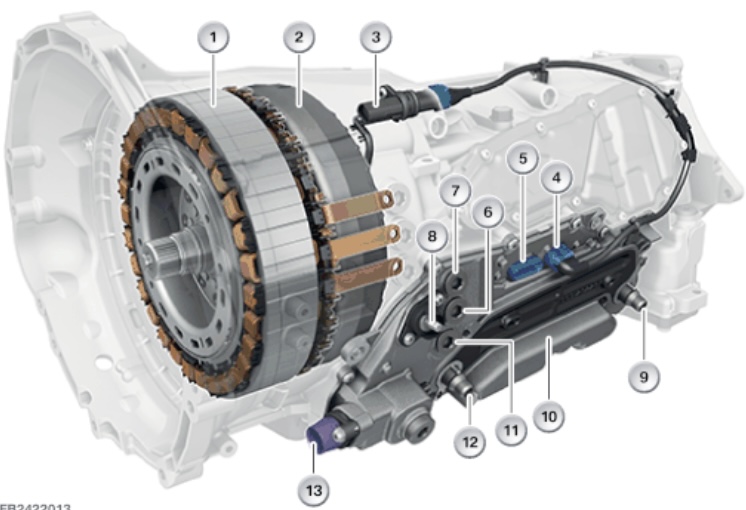

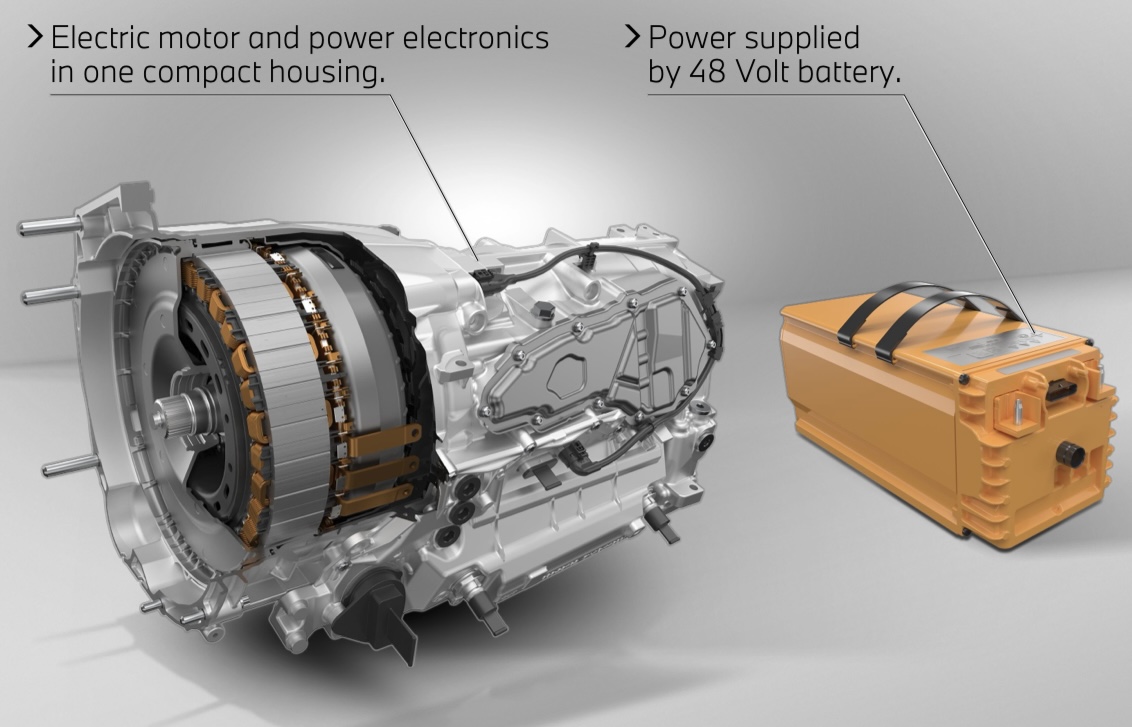

*Foto. Cambio de marchas electrificado ZF GA8HPxx y bateria 48 V del Serie 7 G70.
La caja de cambios automática electrificada puede ser de dos tipos, pero ambos fabricados por ZF (Zahnradfabrik Friedrichshafen AG):
- ZF GA8HP60MH (48 V) para vehículos con un par de entrada de transmisión hasta 600 Nm (motor tipo B58B30M2 o similar).
- ZF GA8HP80MH (48 V) para vehículos con un par de entrada de transmisión de hasta 800 Nm (motor tipo B57D30O3/S68B44T0 o similar).

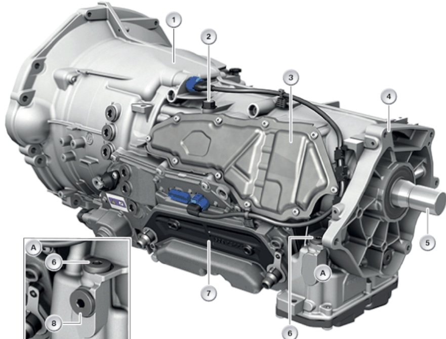

- 1) Estator del motor eléctrico
- 2) Rotor convertidor de par motor (Torque)
- 10) Electrónica del motor eléctrico (EME48 Electrical Machine Electronics 48 V).
- 7) Electrónica del motor eléctrico (EME48 Electrical Machine Electronics 48 V).
- 1) Carcasa de la transmisión
- 3) Reserva de aceite
- 5) Eje de salida de la transmisión
Los componentes del motor eléctrico están todos en la cámara de aceite de la transmisión automática.
El par del motor eléctrico y del motor de combustión se transmite al eje de entrada de la transmisión a través del convertidor de par y de la rueda de turbina.
El módulo electrónico del motor eléctrico de 48 V (EME48) es el interfaz entre la unidad de batería de alto voltaje BATT48 y el motor eléctrico.
El EME48 transfiere la corriente de 48 V entre la batería BATT48, el motor eléctrico y los interruptores, por medio de un inversor de corriente que convierte la corriente continua en corriente alterna trifásica y viceversa.
Los elementos semiconductores del módulo electrónico del motor de 48 V (EME48) son transistores de efecto de campo semiconductor de óxido metálico MOSFET (Metal Oxide Semiconductor Field Effect Transistor) conmutan la corriente de carga y se enfrian con el refrigerante del motor.
Además, el módulo electrónico del motor eléctrico de 48 V (EME48) puede arrancar el motor de combustión en caliente por medio del motor eléctrico de 48 voltios.

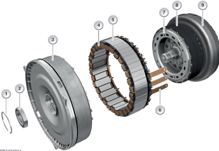

*Foto. Desglose interior del cambio de marchas ZF GA8HPxx.
- 3) Portador del estator
- 4) Núcleo del estator con devanado eléctrico
- 7) Portador del rotor
- 8) Núcleo laminado del rotor
- 5) Imán permanente
- 6) Conexiones eléctricas
- 9) Convertidor de par motor
