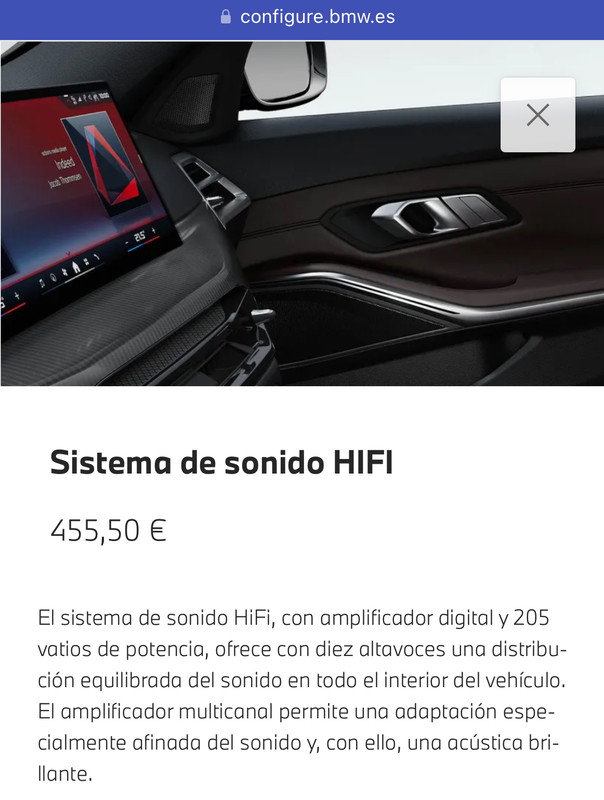

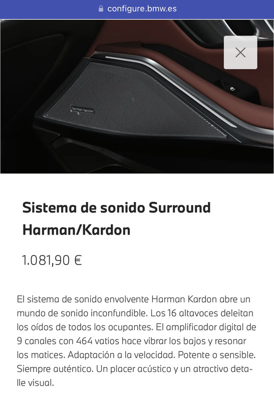

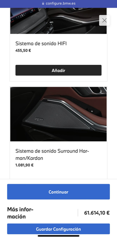

Hola Manu,
Me refería al serie 3, no al X3. No me deja pasar el link con la configuración, pero te paso las fotos. He puesto el primero que me ha salido, el 330e con las dos opciones: 674 y 688.
https://configure.bmw.es/es_ES/conf...d193Y0I.*_gcl_au*MTMyMTQyMjI0MS4xNzMyMDA4MTcx
El X2 tiene la misma opción 674 que el X1.

Hola Manu,
Si te fijas pone 10 altavoces, entiendo que 2 altavoces más te los tienen que cobrar, más las rejillas metalicas iluminadas... en fin, que sigo diciendo que me parece que ledir 750 euros por este equipo... no digo que sea lucho dinero, peronse espera algo mas de lo que da.
Hoy en día el tema precios es muy delicado. 450 por mi equipo me parece correcto, y lo hubiese preferido, sin rejillas metalicas y sin iluminación.
Llevan en este rumbo muchos años y van a tener que modificarlo ahora que entran los chinos a jugar.
Si, pero pasar de 450 Euros (Serie 3, 10 altavoces) a 769 Euros (X1, 12 altavoces) por 2 altavoces adicionales sigue siendo muy exagerado.
