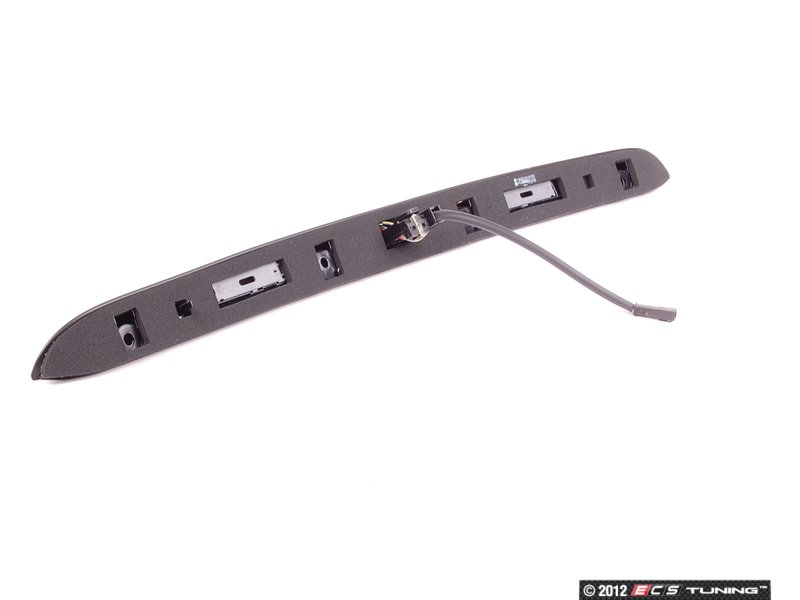

El cable azul/amarillo es este?
El conector parece diferente al que ha puesto el compi Pepocrew

Eso parece el limpia trasero de un Compact, no el piloto de marcha atrás, pero si el cable es azul/amarillo, los colores en BMW jamás se repiten para otra función, la prueba es muy sencilla con una lámpara de pruebas.
Confirmado, ese cable es señal de marcha atrás en el limpia de Compact.

El cable yo lo saque del cable que va al conector del piloto trasero que va en el porton del maletero, el pequeño vamos.

Si si, se como son, me refiero a que no tenia ni idea de que el compañero tenia un compact, pensaba que era una berlina.
Eso pone en su perfil
318TI
y con la foto que ha subido, solo puede ser Compact o Touring por el limpia trasero.
