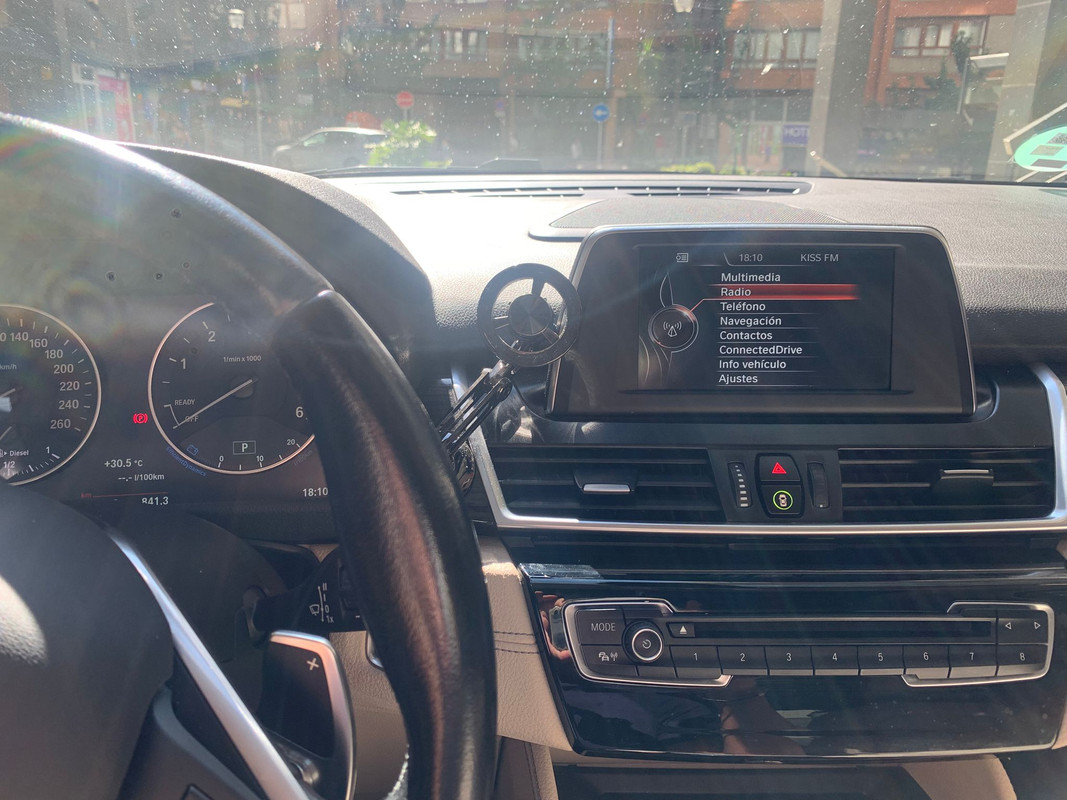

Buenos dias . perfecto Subiré una foto a la noche pero si es por el sistema operativo y coincide con las imágenes el sistema que lleva el mío es NBT , pero a la noche subo foto para confirmar.

Normalmente el NBT es el que el menú empieza por Multimedia, como este que es el mío :

El EVO es el que tiene ventanas que se mueven de lado a lado con las distintas opciones del menú. Espero que te sirva
el NBT tambien hace eso..ID5.. pero en las pantallas no se ve el contenido
el NBT EVO lleva ID6 y se ve el contenido en las pantallas del menu.....
yo tuve un F31 con NBT ID5 "no táctil"
y ahora tengo F45 con NBT EVO ID6 "pantalla táctil"

Buenas tarde
Entiendo por lo que comentáis que el modelo de pantalla que tengo que comprar es NBT , en la imagen que adjunto es como el sistema del compañero,
