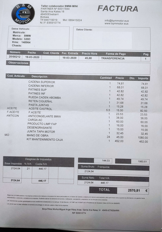

unai_martinez
F34 GT 320d
19 Ene 2003
425
131
Comentaros que con la que esta cayendo, hoy me han llamado del taller para decirme que habían terminado con mi coche y que me pasara cuando quisiera. Casualmente, me pillaba de paso y casi según colgaba el teléfono ya estaba allí dispuesto a recogerlo.
Me dejaron como vehículo de sustitución un mini cooper s que es de agradecer en los tiempos en los que estamos aunque no le haya hecho más de 100 km en una semana.
Una vez recogido el coche, pues la verdad es que no tengo nada que decir. Esta perfecto, igual que cuando lo deje. Me han explicado todo lo que le han hecho y me han anulado los errores de pantalla por tener bombillas led. El importe de los trabajos hechos, pues baratisimo en comparación con un concesionario oficial y mucha mejor atención en el trato. Hemos quedado en mirar alguna cosita más en el coche pero hoy no era el mejor dia(y me da a mi que hasta mayo por lo menos tampoco)
La cadena vieja estaba elongada?
