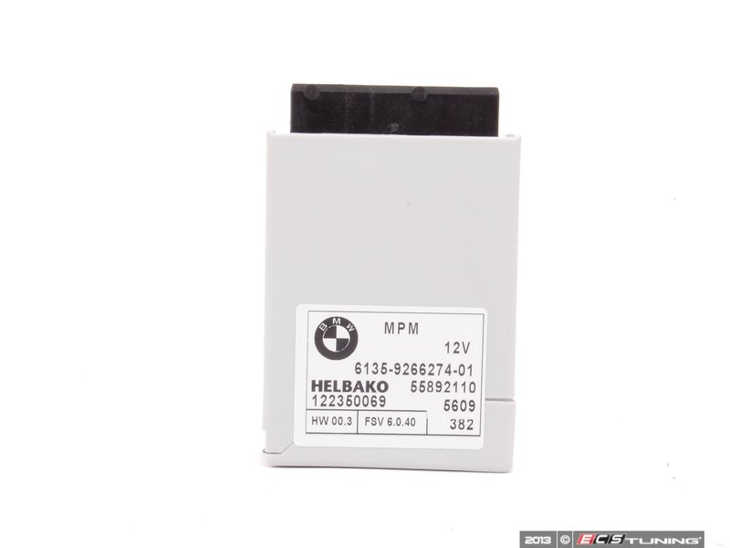

Buenas, debido a que mi modulo ha muerto, busco uno de recambio a ver si de ahí viene el problema.
Busco la referencia: 61359266274
Aunque si es anterior podemos hablarlo.
Si alguien tiene algo que me mande MP. Dejo una foto de como es. Va ubicado debajo de la rueda de repuesto:
