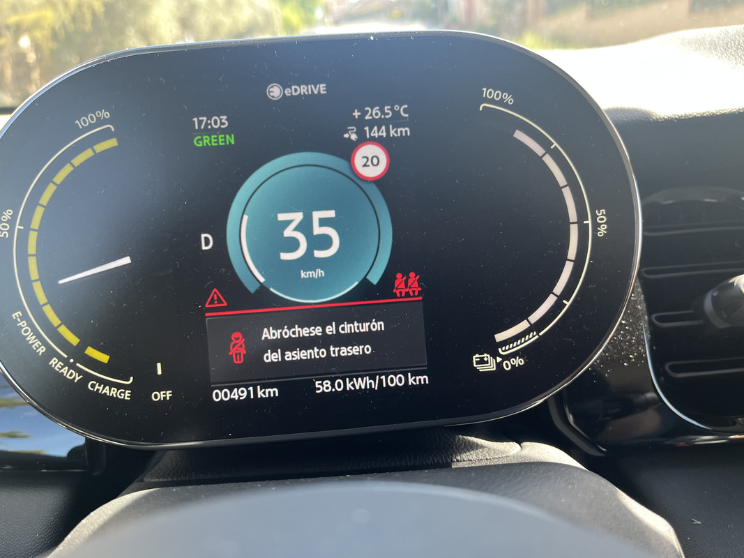

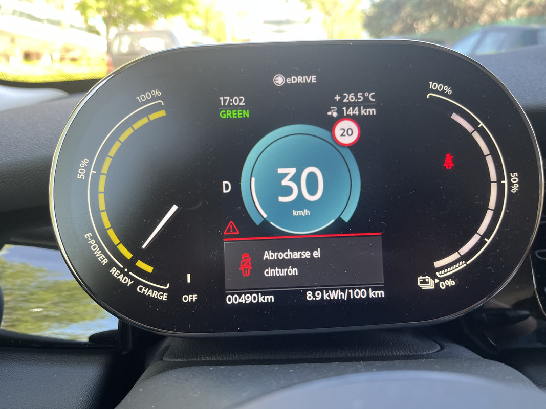

Hola a todos/as!!
Me está pasando algo extraño con el cinturón de seguridad del acompañante. Me explico.
Nada más arrancar el coche y sentarse alguien en el asiento del acompañante, en la pantalla del MINI aparece el típico símbolo rojo de asiento ocupado y cinturón de seguridad no colocado. Si empiezo a mover el coche y no se ha abrochado el cinturón, el coche emite un pitido. Te abrochas el cinturón y desaparece imagen y sonido. Hasta aquí todo perfecto.
El problema viene cuando llevas un rato en marcha (por ejemplo 30 minutos) y te desabrochas el cinturón. En el cuadro de instrumentos no aparece símbolo rojo alguno ni se empieza a emitir señal acústica. Es decir, qué el coche no parece enterarse. Esto ya ha pasado tres veces. Lo que no recuerdo es si antes sí sonaba señal acústica y aparecía símbolo rojo, porque no es algo que solamos hacer; lo de quitarnos el cinturón.
Anoche, cuando nos ocurrió nuevamente esto, hicimos una prueba mientras el coche seguía en marcha. Le pedí a mi pareja que evitara dejarse caer sobre el asiento durante unos segundos y volviera a dejarse caer, a ver si el coche volvía a detectar pasajero y pedía nuevamente que se colocara el cinturón. No pasó nada.
El miedo que tengo es que, ante una colisión, el coche no detecte pasajero y no salga el airbag del acompañante.
¿Os pasa a vosotros lo mismo? ¿Será tema de software o de sensores?
Ah... mañana pruebo a ver.

Pues el mio al quitárselo el acompañante hace gong intermitente y se enciende el muñeco rojo fijo.
En marcha, quiero decir
Entonces es cosa de mi coche porque lo que hace el tuyo es lo normal y lo que debe hacer.

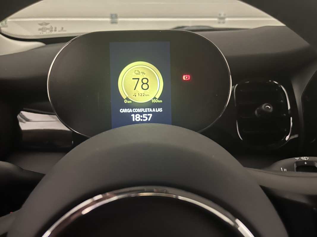

Respecto al tiempo de carga te comento lo mismo que @Gus Los amperios que le has puesto y la franja a la que pertenece ese 20%
Para ponerte en contexto. Cuando he cargado el coche en cargador de 50 KWh, público, del 20% al 80% ha tardado prácticamente lo mismo que del 80% al 100%.
En cargador de CC público de 50Kwh, la carga desde el 20% aproximado al 100%, ha sido aproximadamente unos 50 minutos.
Con corriente alterna en casa, lo mismo.

La carga, lógicamente, con más Kwh voy a tardar menos. Ahora era con un enchufe normal q son 2,3 y lo maximo q voy a ponerle es 3,5Kwh. Con un enchufe de 16 A.

Creo que ya sé por qué no detecta al acompañante el coche y no le pide que se abroche el cinturón.
Se ha tenido que soltar o romper un cable de los que hay debajo del asiento del acompañante.
Yo ahí he estado metiendo los papales del seguro, junto con bolígrafos y demás. Era una forma de ahorrar espacio en la guantera. Igual he desenganchado algo.
¿Creéis que estoy en lo cierto?

...pues no sabría decirte: imagino que en ese caso te daría un aviso de check control...
Pues entonces, ¿será cosa del software?
