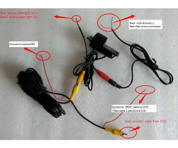

    Y el chino que te vendió el pack, te ha mandado el enlace de conexiones que subistes antes verdad?
    Este:
    Entonces no entiendo las dudas, te esta diciendo claramente lo mismo que yo.
    Un saludo

    Si, aunque no es exactamente la misma camara pero si, el me mando eso, pero entre leer unas cosas y leer otras, llevo un cacao mental importante
